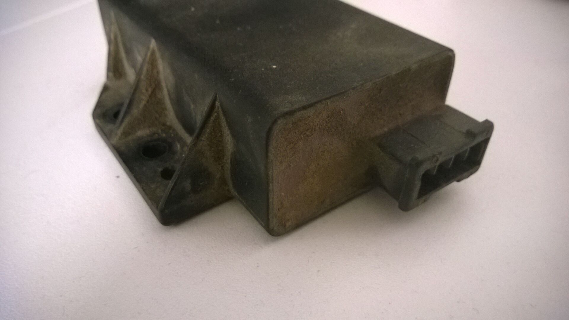

    habe heute mal ein schwarzes Kistchen unter der Back hervorgeholt in der Hoffnung es sei der Gleichrichter.
    Könnt ihr mir das kurz bestätigen? s. Bild
    Falls ja, kann mir jemand sagen wie ich das Ding
    1) durchtesten
    2) nachbauen (Kasten wiederverwendbar? Ist glaub Epoxid vergossen..)
    kann?
    Danke euch!

    • March 19, 2014 at 21:38
    Jo, ist der Hupengleichrichter.
    zu 1) Normal anschliessen, Vespa Starten, Hupknopf drücken.
    zu 2) Habe schonmal davon gelesen, das Leute sich das mit Teilen von Conrad (Elektromarkt) nachbauen. Wie das funktioniert und ob das benutzbar ist weiss ich nicht. Der Kasten ist wie du erwähnt hast vergossen. Also schlecht benutzbar.

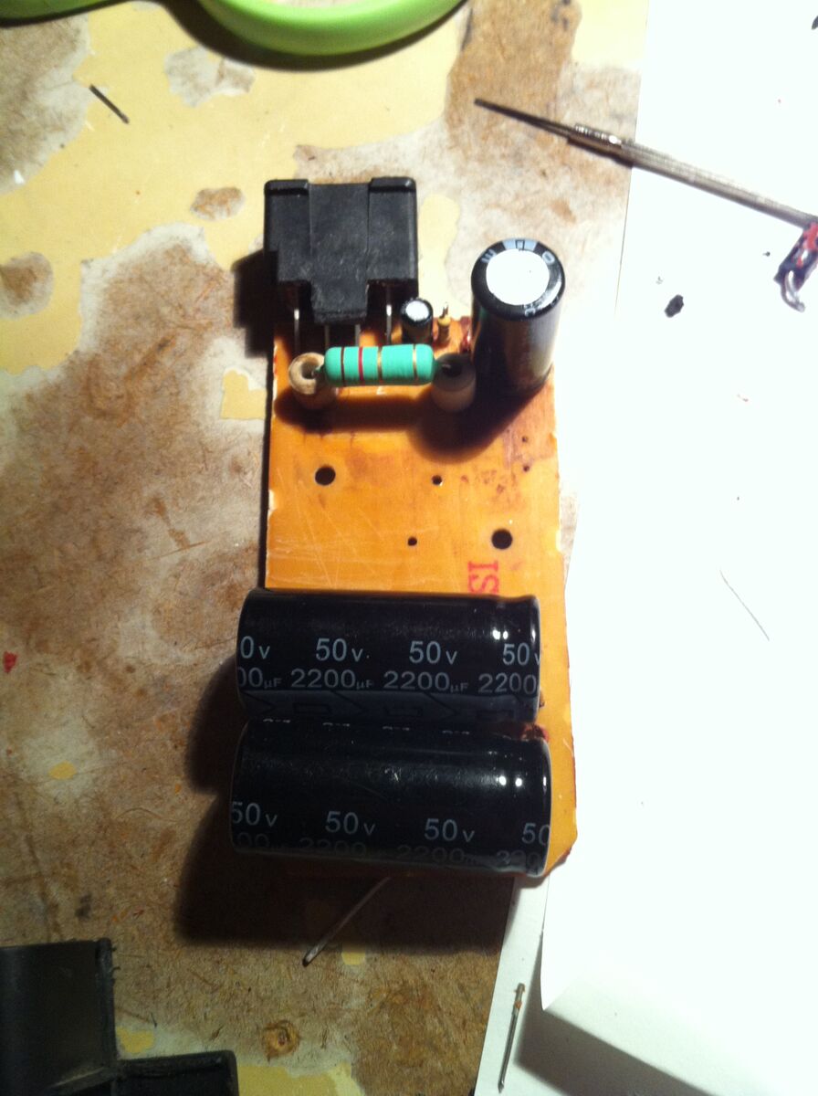

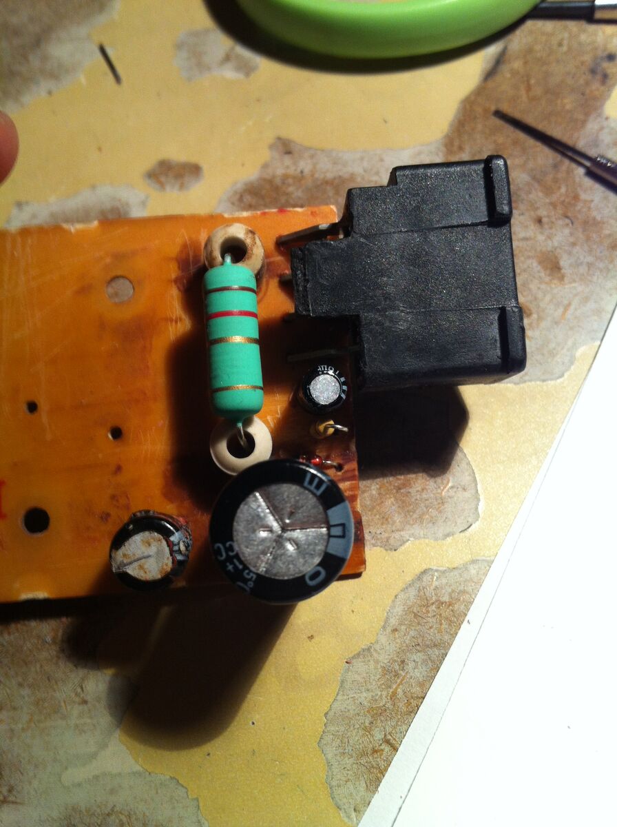

    so sah der meiner ex aus, nachdem ich ihn neu bestückt hatte für 12€. in der mitte fehlt noch der transistor + kühlkörper.
    scheint noch zu funktionieren, sonst hätte die sich schon längst wieder gemeldet.

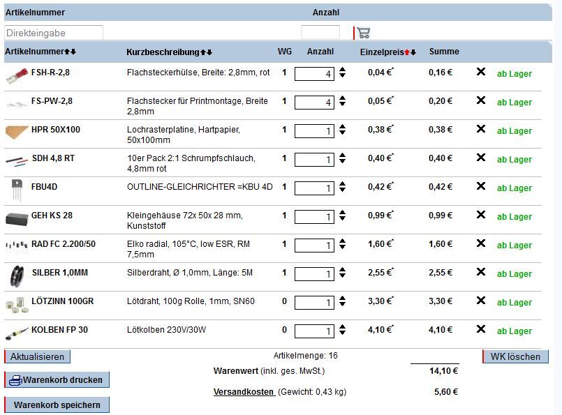

    ich weiß ja nicht was du vor hast aber, wenn du meinst .... ich behaupte mal das du den stecker wohl kaum kaufen musst (du wirst warscheinlich eh keinen passenden finden damit das orginal passt) und gehäuse (2€) wird auch noch nicht die 30€ erzeugen. platine, kannst du dir bei dieser hochkomplexen schaltung wohl auch sparen und ne heißklebepistole hat wohl auch jeder zuhause um das ganze zu vergiessen.
    zu den 38v, hast du die in der vespa oder mit einem netzteil? 38v ist das was die lichtmaschine liefer, darum frage ich...
    und noch ein zusatz, ne gebrauchten gleichrichter zu kaufen, macht ja wohl kaum sin, die kaputten sind in der regel ja nicht kaputt weil die mechanisch zerstört sind, die sind elektrisch tod. wie lange dann ne gebrauchter hält ist mehr als fraglich (man kann natürlich auch glück haben)
    edit: schau mal das foto, da ist sogar ne lötkolben bei.... 30€ bei aller liebe, ne! (von reichelt)
