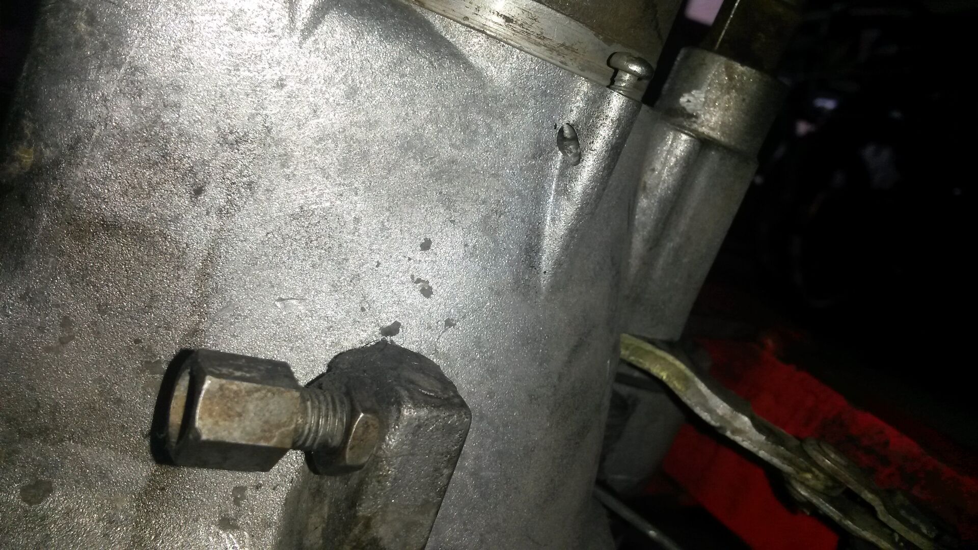

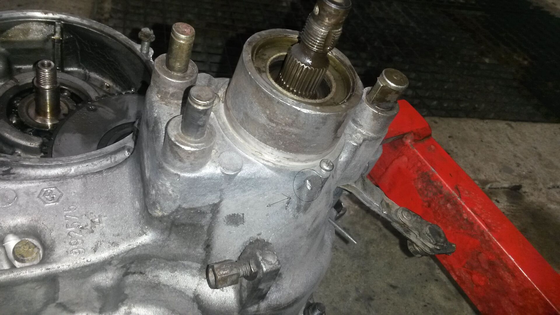

Habe mir einen PX125 Motor zum Aufbereiten zugelegt. Beim Reinigen des Gehäuses ist mir hinten an der Gehäuseunterseite (Bereich Bremsankerplatte) eine Bohrung (schwach eingekreist auf dem Bild) aufgefallen? Weiß jemand, wozu die ist?
PS. Bei meinem PX80 Motor ist an dieser Stelle nichts zu sehen !?
Was ist das für eine Bohrung?
Servus,
die haben nur die Lusso Modelle.. deswegen muss man auch einen inneren simmerring verbauen, sonst läuft das getriebeöl herraus...
wozu das Loch ist? Bin ich noch nicht drauf gekommen
vielleicht als Überdruckausgleicht..ablauf.. kagruss OLD
super.Vielen Dank
Bei defektem Wellendichtring soll das Öl nicht in die Bremstrommel gelangen, sondern durch dir Bohrung ablaufen!
Danke
