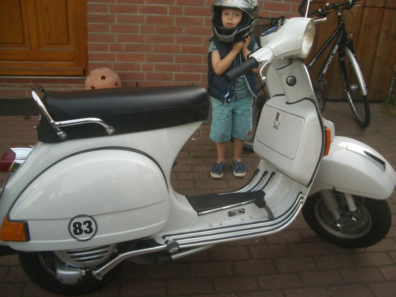

  • Ääääähhhh hast du jetzt nen PK 80 S = Kleinrahmen
    [Blockierte Grafik: http://www.vespa-archiv.de/80/pk_80s.jpg]
    oder PX 80 = Großrahmen ???
    [Blockierte Grafik: http://www.vespa-archiv.de/200/vespa_px_200_e_grand_sport.jpg]
    wenn ich richtig mitgelesen habe dachtest du, du hast ne PX war aber ne PK korrekt ?
    Weapons of Mass Destruction
  • Ja ne, das hat sich inzwischen aufgeklärt. Ich habe Letztere. Also ne 81er PX 80
