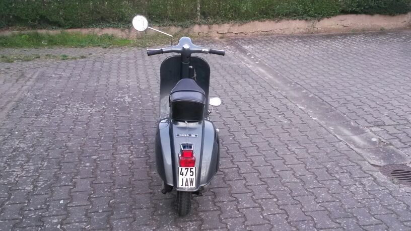

    Ich habe eine Vespa in meiner näheren Umgebung zum kauf Angeboten bekommen. Allerdings bin ich mir bei manchen Sachen nicht sicher:
    1. Laut Fahrzeugpapieren (deutsches Modell) ist das Baujahr 1979, allerdings ist der Roller "optisch" aus der 1. Serie. Geht das überhaupt, dachte die ist nur bis 1965 gebaut worden?
    2. Die Vespa hat einen 80ccm Motor verbaut, finde ich zwar Grundsätzlich ganz gut, da ich so kein Verkehrshinderniss bin. Muss ich hierzu was beachten?
    3. Was fällt Euch auf Grund der Bilder auf, was evtl. darauf schließen lässt das ich hier einen Fehlkauf tätige?
    4. Der Auspuff ist sehr stark verrostet, was kommen für evtl. Kosten (Erneuerung) auf mich zu?
    5. Der Verkäufer würde mir das Fahrzeug zum "Freundschaftspreis" von 2350,-€ anbieten, was sagt Ihr dazu?
    Den Deckel rechts muss ich neu Lackieren lassen, der Original-Deckel (welchen ich gesehen habe) ist beim Fahren abgefallen und ist komplett verkratzt, bekomme ich aber dazu - beim Kauf.
    Vielen, vielen Dank schon mal für Eure Hilfe.
    VG Christian
  • zu 1. Ne Deutsche fuffi Baujahr 79 mit Blechkaskade gibt meines Wissens nich ... gibt schon mal zu denken.1.Serie kann auch nich sein, die haben nen kleineren Seitendeckel.
    zu 2. Ich glaube es gibt nur nen 75 oder 85 ccm Zylinder, kenne keinen mit 80 ccm
    zu 3. Die Gabel stammt von einer glaub Ösi-PKs und gehört da auch nich rein... Ich finde das 2350 ocken für so ne Zusammengeschusterte Kiste eindeutig zu viel sind. ich würde da mal so 1000€ max sagen.
    zu 4. Auspuff is auch nich original ... ist wohl ne LeoVince " Banane" , kost neu glaub um 80€
    zu 5. Freundschaftspreis is lächerlich .... für das Geld kriegste ne gute unverbastelte original-Zustand V50
    Edit: Das Typenschild im Durchstieg is auch nicht original,viel zu gross ... Da scheint einiges an der Kiste gefriemelt zu sein.Vor allem die anordnung der Spiegel???Wer macht denn sowas 8| .Finger weg und was besseres suchen.... wär jetzt mein Tip. Nimm die V50 die hinten in der Garage steht. Wer die 4-Fach Blinker der deutschen V-50 dran lässt hat nix verbastelt 8o

    Edit :Was mir noch grad einfällt, V50 mit Blechkaskade und Seitenfach gibts nich. Vllt wurde da ein Primaverarahmen geopfert um ne fuffi drauss zu machen.Guck Dir mal die Fahrgestellnummer unter der Seitenklappe an ob Dir da "fummeleien" auffallen
  • Ich tippe ganz stark auf einen Special Rahmen mit nachträglich angebrachter Kaskade aus Blech oder Plastik im Blechlook. 4-eckiges Piaggio Emblem deutet darauf hin. Wenn es ein Primavera Rahmen mit Seitenfach wäre, dann hätte er ein 6-Eck Emblem.
    2.350 Euro sind für eine Bastelkiste wie diese definitiv kein Freundschaftspreis. Im GSF gibts z. B. gerade eine echte, unverbastelte Rundlenkerfuffi im O-Lack für 2.000 Euro.
  • und de gabel kann schon durchaus die richtige sein, die itaker-pk-trommel passt natürlich plug and play auf ne v50.
    wenn du dir die aktuellen preise gibst, ähm... 2350 euro würd ich auf keinen fall zahlen aber ich halte (wegen des gebastels) 1000 - 1500 für echt realistisch.
    die motorklappe ist ja schließlich auch nicht lackiert, sondern schwarz.
    und die elektrik? gebastelt? mal nen blick drauf geworfen, oder ist es sauber gemacht?
  • Freundschaftspreis? Das ist ein Mondpreis. Denke auch mal, dass das eine umgefrickelte V 50 N Special ist, an der man eine Blechkaskade und einen Rulilenker (wie leider so oft beliebt) draufgepappt hat. Erstserie hat auch kein Seitenfach. Maximal 1.000-1.500. Da würde ich mich lieber auch noch weiter umschauen.
