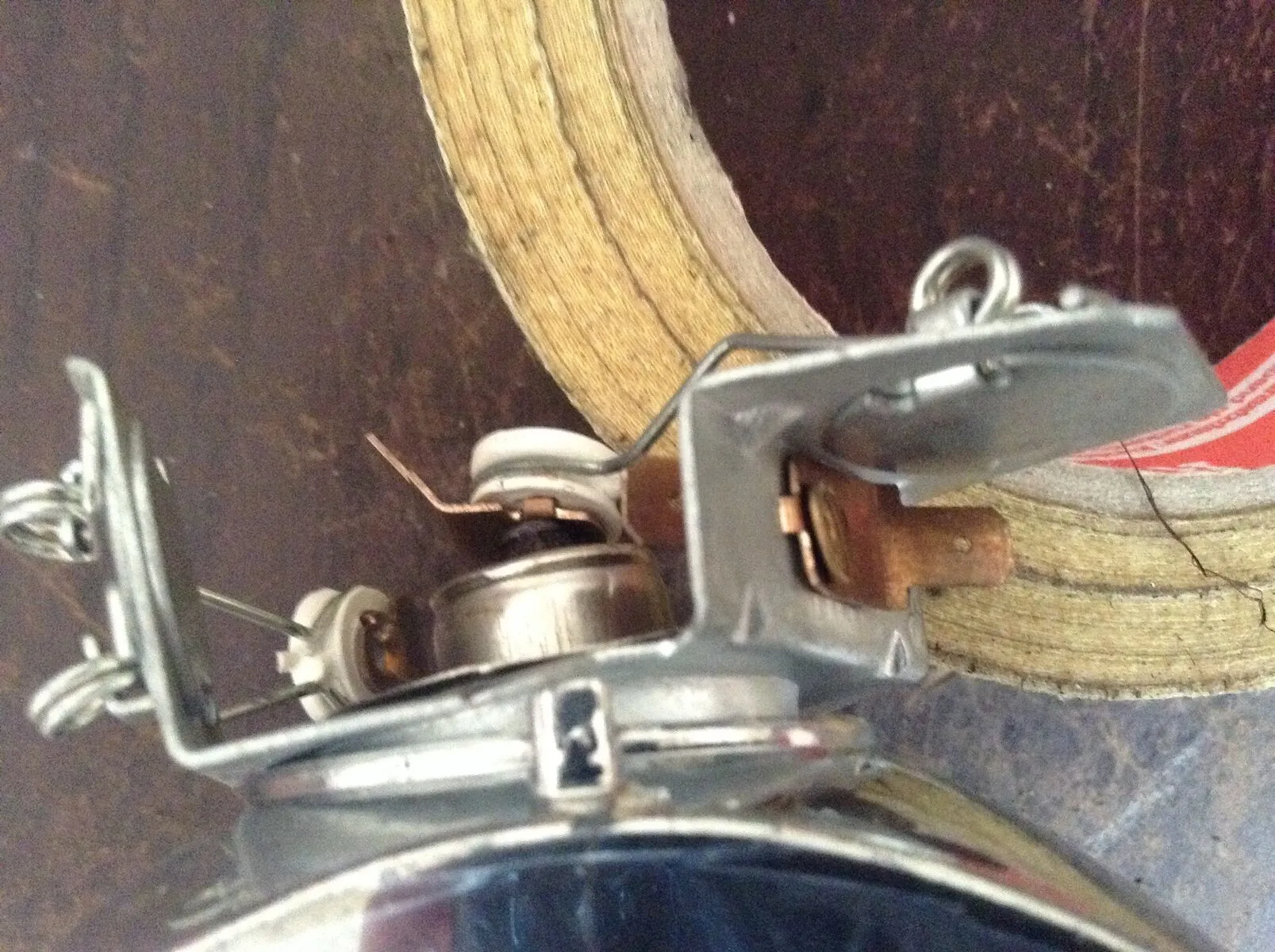

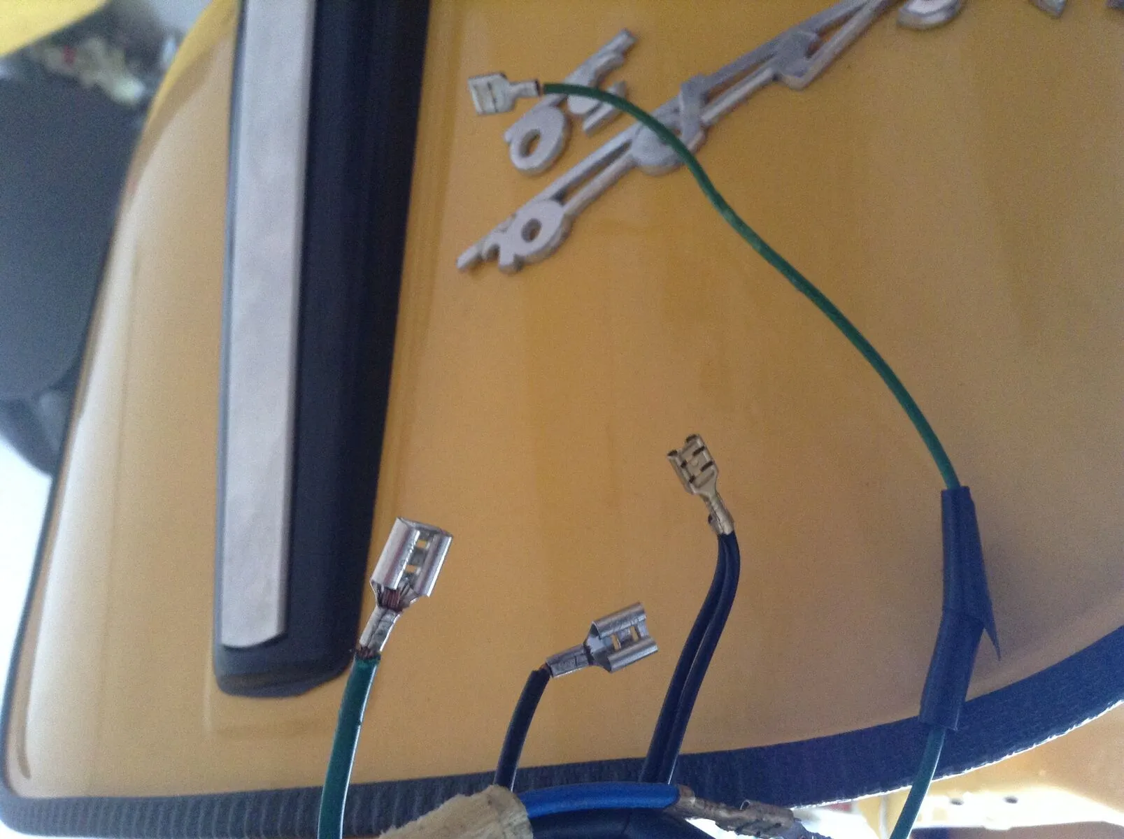

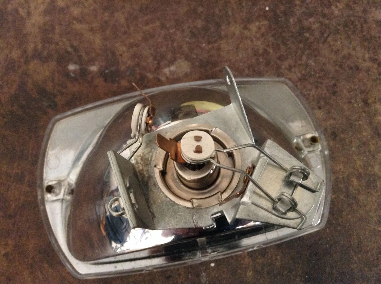

    Hier einmal ein Bild meines Scheinwerfers und meiner Kabel:
    Kabel:
    Scheinwerfer:
    Richtige Leuchtmittel sind drin und bei meinem bisherigen Versuchen bei denen ich einfach mal auf gut Glück versucht hab hatte ich entweder gar kein Licht oder das Problem das der Scheinwerfer zwar an war sich allerdings nicht ausschalten lies!

    Hi, die beiden grünen zusammen auf den Pluspol, an den Minuspol gehören DREI schwarze. Einer davon wird an der linken Schraube der Platte über dem Lenkrohr angeschraubt. Der zweite kommt vom Kabelkästchen und der dritte vom Schalter.

    Ist der Pluspol der Anschluss der direkt an der Lampe in der Mitte sitzt und der Minuspol der rechte Anschluss der einen Anschluss "vorne" und "hinten" hat?
    • April 3, 2014 at 18:51
    Fast richtig, der Pluspol ist in der mitte, der Minuspol heißt Masse bei KFz´s, ist somit aussen.

    Aber das mit dem Minuspol hab ich noch nicht ganz geschnallt, Sorry!
    Also einmal kommt die Masse an die Schraube beim Lenkerrohr, das ist auch direkt auf dem Schaltplan zu erkennen: 1. schwarzes Kabel das von der Lampe abgeht, wenn ich das richtig sehe...
    Ich habe jetzt insgesamt noch 3 freie Anschlüsse: der oberste Anschluss ist wenn ich das richtig nachgelesen habe für die Abblendlicht-Soffitte die es noch bei italienischen Modellen gibt, dann der Anschluss direkt am mittleren Lämpchen (Pluspol) wo meine grünen Kabel angeschlossen werden und dann noch die letzten 2 Anschlüsse am Scheinwerfer-Gehäuse welche man auf den beiden Bildern sieht.
    Was ich demnach noch nicht ganz verstanden hab ist wo die schwarzen Kabel (1x vom Schalter & 1x vom Kabelkästchen kommend) am Gehäuse des Scheinwerfers angeschlossen werden...
    Würd mich über eine weiter kurze Rückmeldung freuen!
    Danke schonmal für die Hilfe :thumbup:
    • April 4, 2014 at 09:00
    Ja, das ist so da sind zwei Kabel in einem Kabelschuh verklemmt, manche Scheinwerfer haben zwei Steckzungen für die schwarzen Kabel. aber wie so hast Du zwei grüne Kabel? Am Scheinwerfer sollte nur ein grünes ankommen. Das kommt lt. Plan vom Schalter. Was ist mit den Steckverbindungen? Hast Du da eventuell was falsch gemacht? Noch mal das schwarze vom Kabelkästchen und das von der Schraube wird in den Stecker welcher mit dem Kabel zum Schalter verbunden wird zusammen geklemmt. Dann kommt vom Schalter ein weiteres Schwarzes welche zur Lampe geht.
    Wenn ich den Plan aus Post 1 richtig lese stimmt das schon. Das grüne Kabel kommt von der Grundplatte und wird am Scheinwerfer angeschlossen. Dort wird auch das zweite grüne Kabel angeschlossen und geht zum Schalter.
