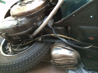

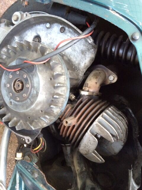

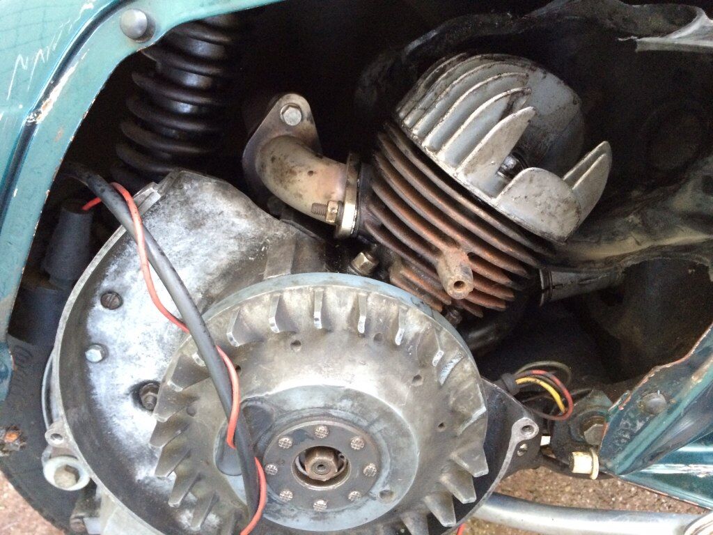

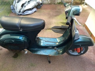

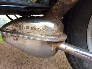

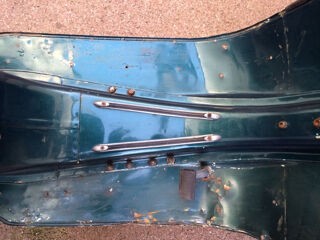

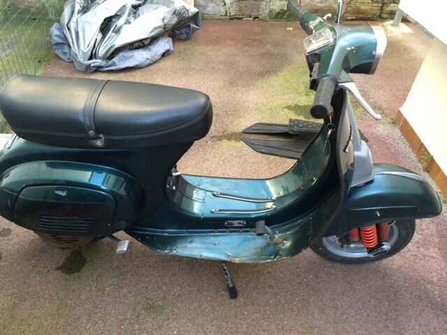

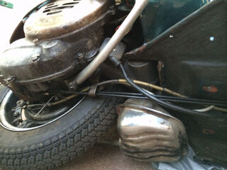

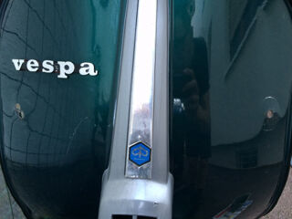

    Ich würde gerne eine Bestandsaufnahme meiner Vespa machen.
    Optik:
    Diese Saison wollte ich die Special noch so fahren.
    Zum Winter, oder aber auch schon im Sommer, würde ich sie gerne lackieren lassen, da mir die Farbe so überhaupt nicht gefällt.

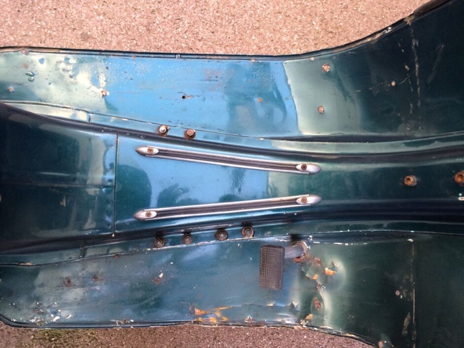

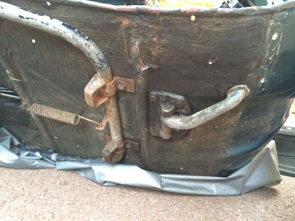

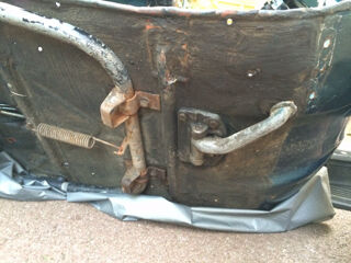

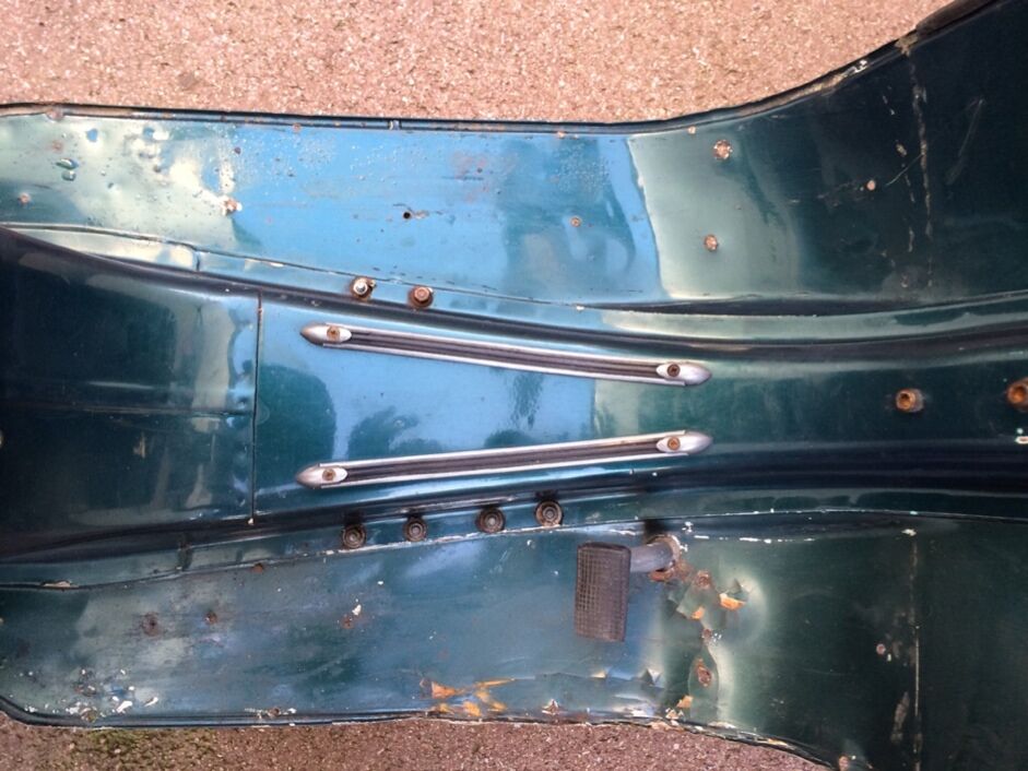

    Dazu wollte ich mal von euch Profis wissen ob ich denn das Beinschild bzw. Trittbrett noch verwenden kann oder ob ein neues her muss?
    Technik:
    Das Licht macht Probleme. Front und Bremslicht funktionieren. Werde demnächst einen neuen Kabelbaum sowie einen Spannungsregler verbauen.

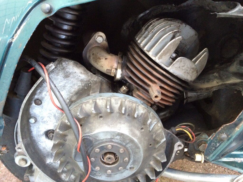

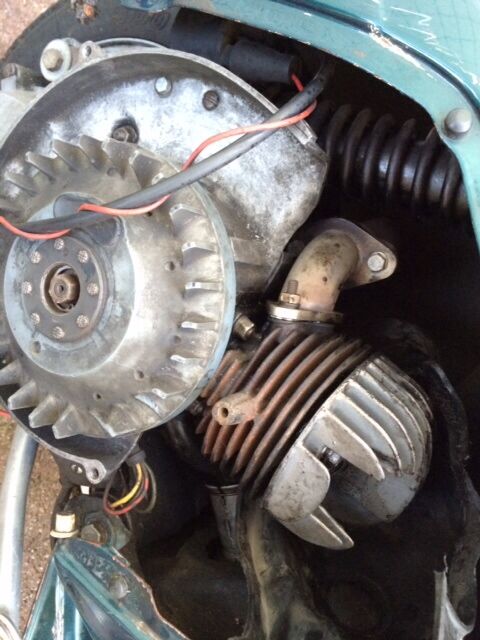

    Des Weiteren würde mich interessieren was technisch original ist und was ich zurückbaue.
    Der Vorbesitzer hat gesagt es sei ein 75ccm Zylinder drin und sonst nichts.
    Nun, ich habe inzwischen den Vergaser getauscht, so wie es auch in der Betriebserlaubnis steht. Genauso weiß ich dass das Rücklicht nicht original ist.
    Laut Vespatacho packt sie 60 ganz gut. Weiß leider nicht wieviel das real ist.

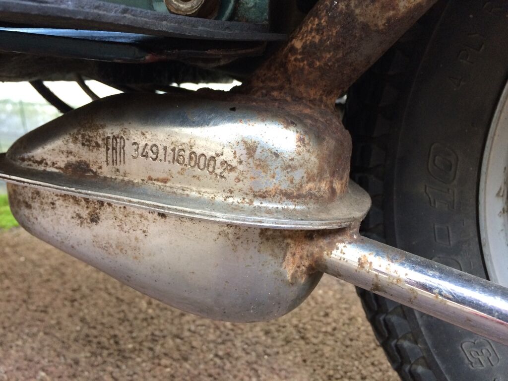

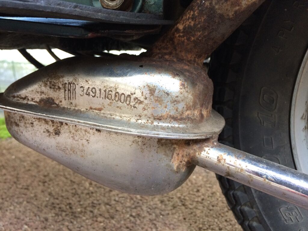

    Kann man irgendwie von außen erkennen was es für ein Zylinder ist? Bzw. was alles nicht original ist?
    Ist der Auspuff original? Der Krümmer scheint mir ein anderer zu sein.
    Vielen Dank schonmal für eure Antworten.

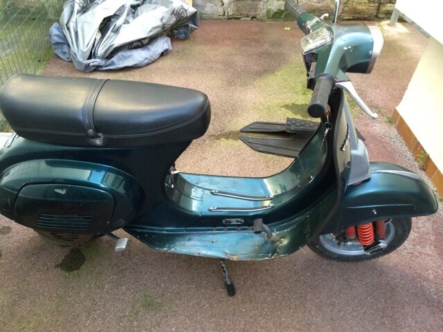

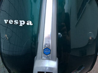

    Ich werde nicht das Gefühl los, dass der Rahmen vorne einen Knick hat. Bilder sind dafür meiner Meinung nicht aussagekräftig genug. Wurde die schon mal lakiert oder noch O-Lack?
    Hast du beim Vergaserwechsel auch die Düsen gewechselt?
    60 Kmh klingt doch stark nach DR. Einfach mal den Kopf demontieren und du weißt bescheid.

    Ja ich denke sie war vorher orange. Wie meinst du das mit dem Knick?
    Ja düsen hab ich angepasst.

    Mir kommt es so vor als sei der Rahmen vorne verbogen. Wie gut die Basis ist weiß man bei einer Nachlakierten erst nach dem Sand-,bevozugt Glasperlenstrahlen. Dann weiß man wo gespachtelt wurde etc.
    Ich an deiner Stelle würde den Dr drin lassen(merkt kein Schwein, du bist 16-7 und fähst sie wohl als Kleinkraftrad?), denn so kommt man zumindest halbwegs mit. Mess mal deine Höchstgeschwindigkeit mit GPS auf einer graden, ebenen und windarmen Strecke.

    Die Feder vorne ist was von bitubo. Passt aber meiner Meinung nach optisch überhaupt nicht zur Special... Werde ich wohl auch bei Gelegenheit mal tauschen.
    Was fällt sonst noch so auf? Lüfterrad original? Auspuff?

    also Trittblech würd ich neu machen , alleine schon wg der Pampe auf der unterseite

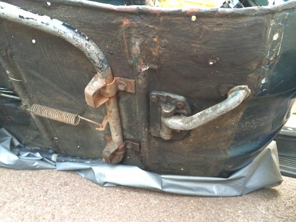

    Kannst mal ein ein Foto seitlich vom Koti-Reifen-Gabel machen , irgendwie schaut das aufn letzten Foto komisch aus

    Das mit dem Trittblech dachte ich mir auch schon.
    Da war vorher ein Riffelblech drüber das ich aber entfernt habe.

    Sieht doch gut aus :thumbup:
    Dem Koti kann man aber mit politur ach nicht mehr helfen, oder?

    Der koti und der Lenker sind irgendwie mega schlecht lackiert worden. Der Lack ist da irgendwie matt. Vermutlich war sie mal orange, da dies im Vergaserraum am Tank und am Lenkradschloss danach aussieht.

    Grade noch gesehen. Die Zylinderhaube solltest du wenn vorhanden, auf jeden fall wieder drauf machen.
    Die ist essentiell für die Motorkühlung.

    Jo die hatte ich nur für das Bild zur Seite gerückt, danke! Wie stellt man den Bitubo denn richtig ein?
