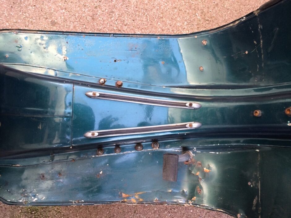

    Dazu wollte ich mal von euch Profis wissen ob ich denn das Beinschild bzw. Trittbrett noch verwenden kann oder ob ein neues her muss?

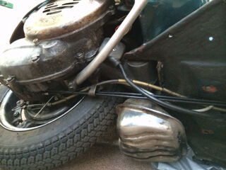

    Kann man irgendwie von außen erkennen was es für ein Zylinder ist? Bzw. was alles nicht original ist?

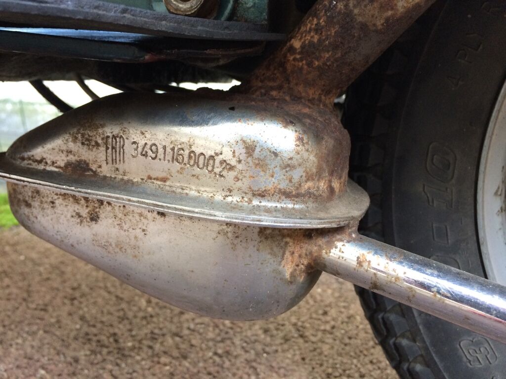

    Ist der Auspuff original? Der Krümmer scheint mir ein anderer zu sein.

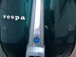

    Ich werde nicht das Gefühl los, dass der Rahmen vorne einen Knick hat. Bilder sind dafür meiner Meinung nicht aussagekräftig genug. Wurde die schon mal lakiert oder noch O-Lack?

    Mir kommt es so vor als sei der Rahmen vorne verbogen. Wie gut die Basis ist weiß man bei einer Nachlakierten erst nach dem Sand-,bevozugt Glasperlenstrahlen. Dann weiß man wo gespachtelt wurde etc.

    Was fällt sonst noch so auf? Lüfterrad original? Auspuff?

    also Trittblech würd ich neu machen , alleine schon wg der Pampe auf der unterseite

    Das mit dem Trittblech dachte ich mir auch schon.
    Da war vorher ein Riffelblech drüber das ich aber entfernt habe.
