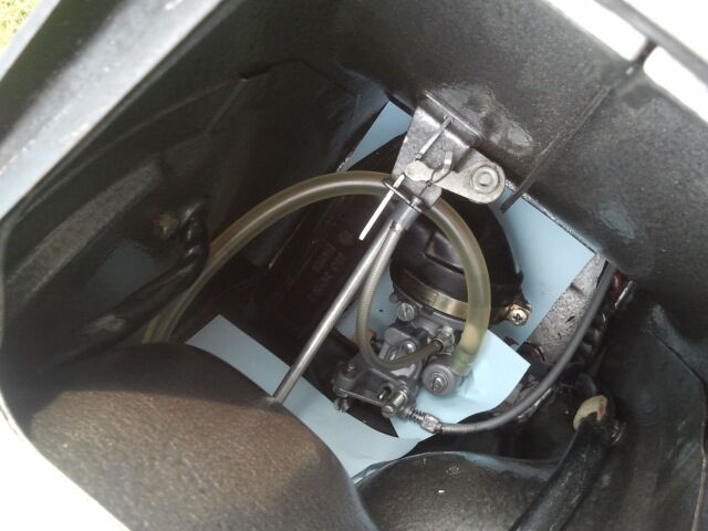

    • July 29, 2014 at 19:24
    • #97
    Sooo,
    heute habe ich mich um den Vergaser gekümmert und versucht diesen dicht zu bekommen.
    Hab dem Vergaser einen neuen Schwimmer und eine Schwimmernadel spendiert.
    Außerdem habe ich die Papierdichtung im Kopfteil des Gasreglers erneuert (danke @hosch für den Tipp).
    Und bisher siehts gut aus :thumbup:
    Nach 10 min im Stand mit ausgeschaltetem Motor - trocken
    Nach 10 min im Stand bei laufendem Motor - trocken
    Nach ca 5 km Fahrt (mehr war nicht drin durch das plötzliche Unwetter) - trocken (davor war es ein halbes Pinneken Benzin nach gleicher Strecke)
    Geile sache :love:
    Jedoch nicht zu früh freuen, aber sieht erstmal vielversprechend aus ;)
    Auch das Löschpapier, das mir Auskunft über die Austrittsstelle geben sollte blieb trocken :thumbup:
