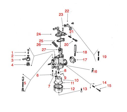

    Zitat von BigMike
    und weißt du was bezüglich der dichtung beim benzinfilter
    wenn ich mich recht entsinne is da keine drin, was aber origiiinoool sein sollte ist ne dichtung unter der schraube, die durch deckel und bf gehen....
    die dichtungssets enthalten auch immer n paar(dichtungen/o-ringe) die man nicht braucht,sind dann für andere gaser, glaub (kratz am kopf, nachdenk) 3 oder so bleiben immer über.

    Dank dir für deine Mühe!
    Die Dichtung unter der Schraube hatte ich drin.
    Bei mir waren viel mehr Dichtungen übrig aus dem Set :D
    Ich warte mal den morgigen Tag ab und schaue was der Vespahändler zu sagen hat ;)

    • July 28, 2014 at 14:33
    • #93
    Papierdichtung im Kopfteil des Gasreglers
    Gummidichtung für die Gasschieberstange
    Papierdichtung für die große Schraube am Luftfiltereinlass
    Papierdichtung auf dem Kopf des Benzinhahnstutzen-Teils
    die Gummidichtung für die Schwimmerkammer
    Macht dann summa sumarum 5! :D
    Rest ist Mumpitz
