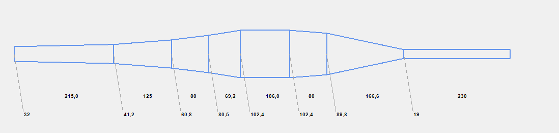

    Wollte fragen ob ihr mir helfen könnt einen resopott (sollte in die Richtung righthand gehen) für meine pk 50 mit 102 polini (bearbeitet) zu konstruieren. Habe mit dem Berechnen schon angefangen, jedoch fehlt mir noch`n wenig mit der ganzen geschichte. Welches Programm könnte man zum "modellieren" verwenden?
    Bild im Anhang :D
    Danke vielmals im Voraus

    • April 19, 2014 at 13:52
    cone layout

    Stimmt, hat jemand einen pk 50 Motorblock als CAD datei, da könnte man sich n' wenig orientieren mit dem modellieren. Ich wollte den PM pott nicht draufsetzen einmal da er zu teuer ist und zum anderen da ich das seitenblech der pk nich unbedingt bearbeiten will. Daher soll es auch in richtung righthand gehen (so wie der von polini) ;) habe jetzt die abwicklung mit cone layout gemacht, wie kann man das am besten biegen (mit welchem Programm) ?

    Da musste mit Cone Layout probieren wie Du am besten um die Ecken kommst ... die Segmente im geraden errechneten Zustand in Cone Layout in krumm abändern so wie Du den Verlauf brauchst , also ganz einfach 8)

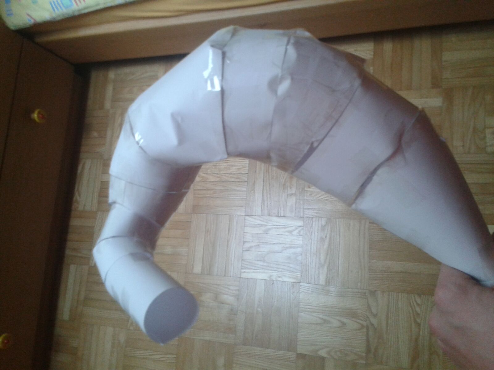

    Ich hab jetzt mal mit Cone Layout einwenig rummprobiert, es ist das hiert rausgekommen ;) Ist nicht so schön gelungen da es nur normales Druckerpapier ist :(

    • April 27, 2014 at 10:33
    mir gefällts :thumbup:

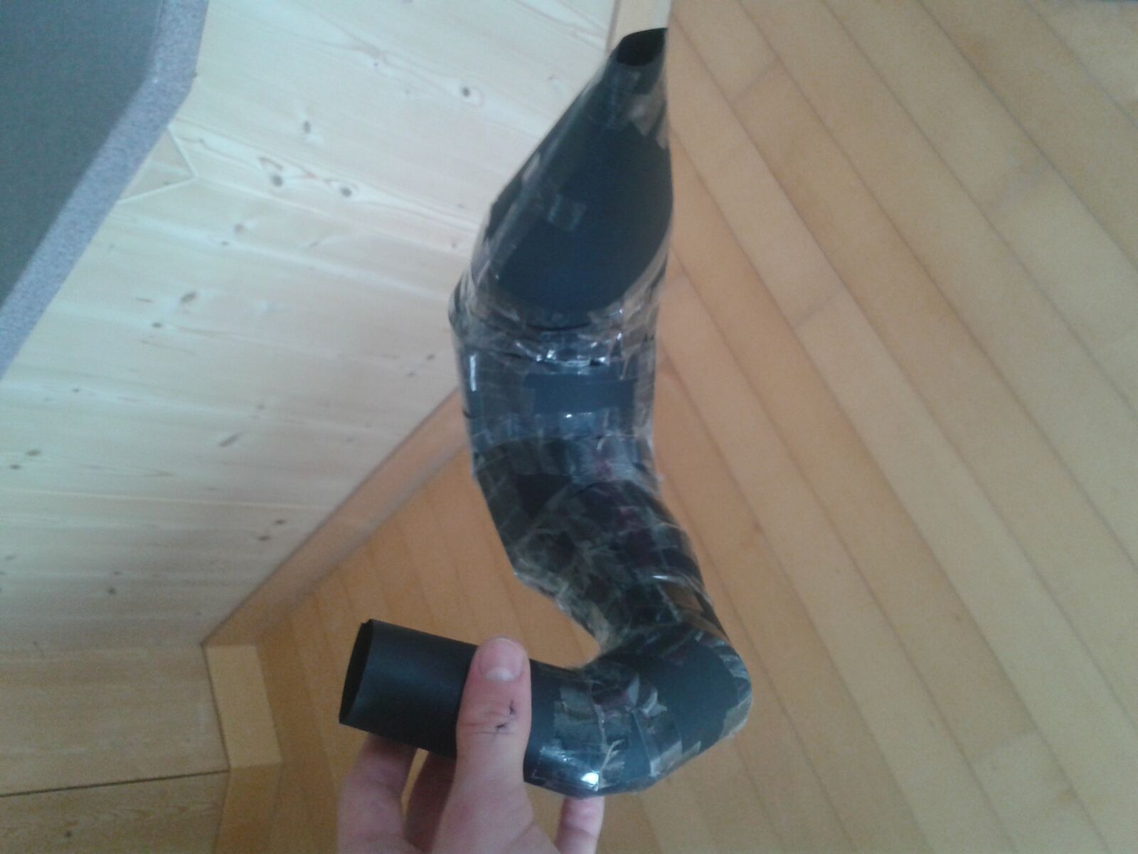

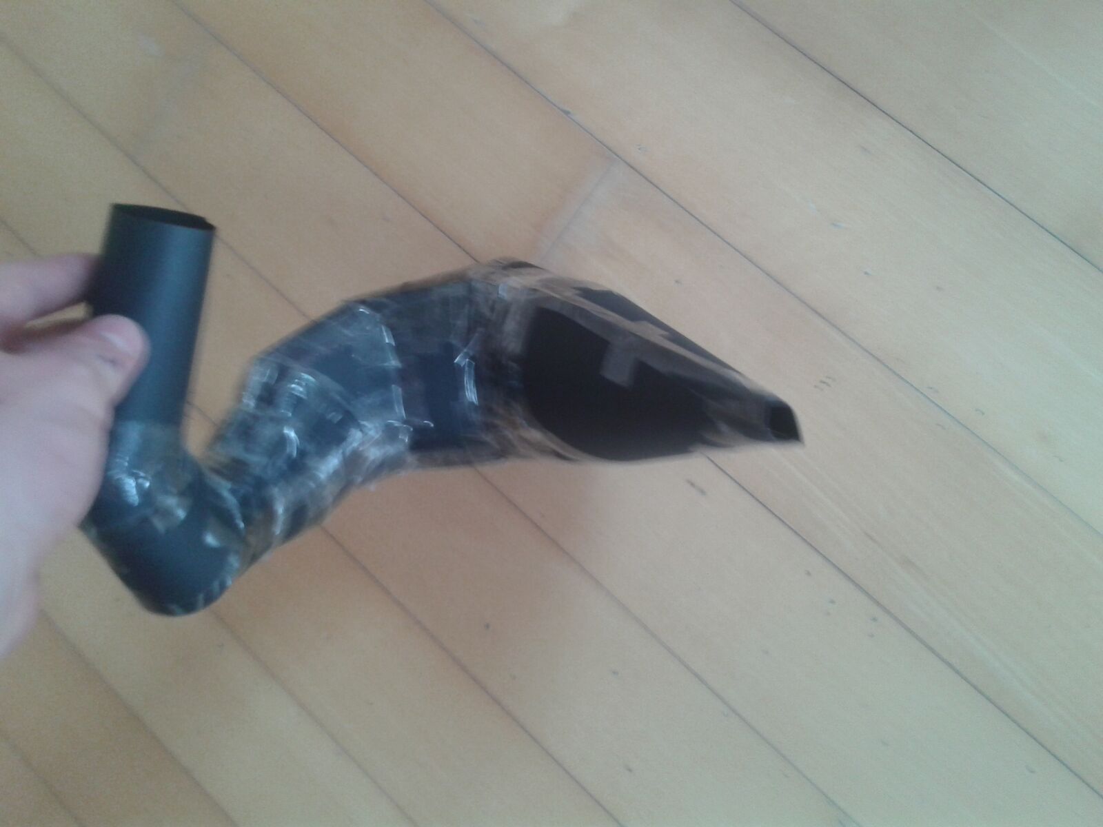

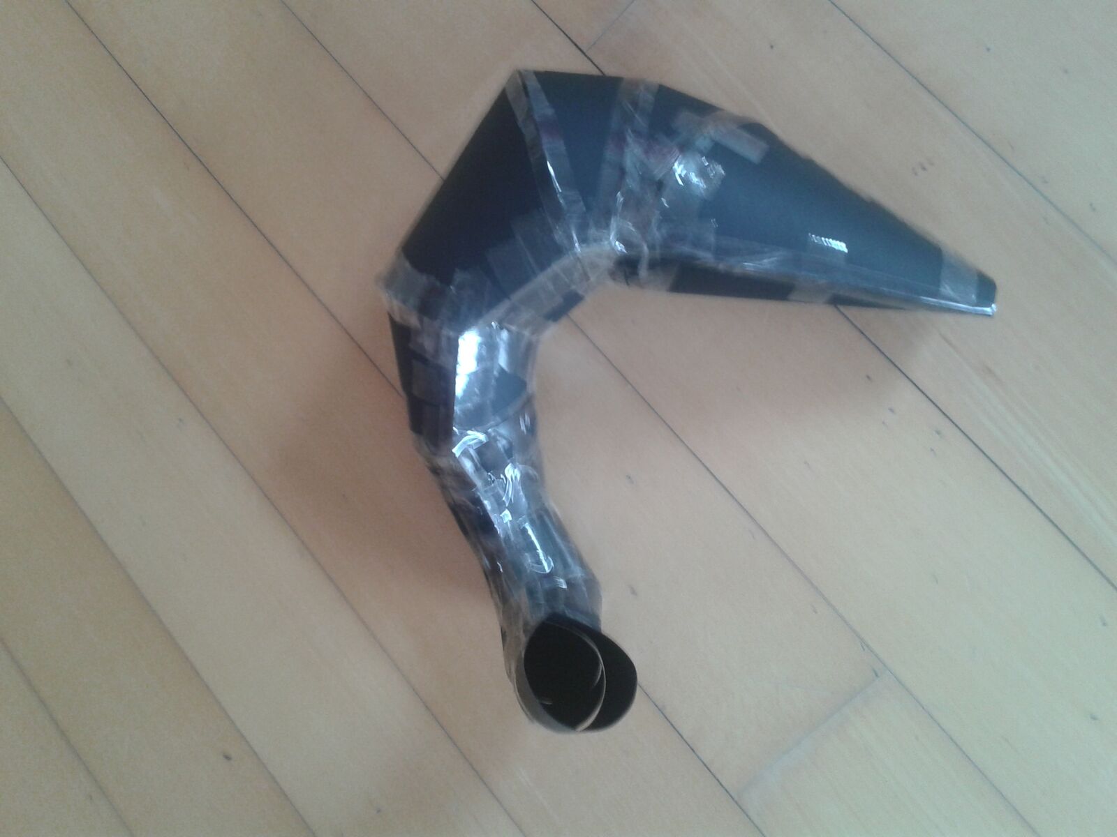

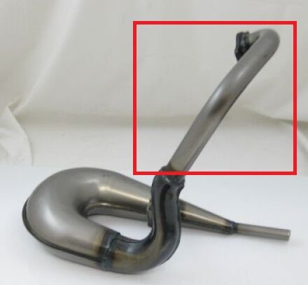

    Danke, hab jetzt alles noch mal genau mit Karton nachgebastelt, da es in Richtung Righthand gehen soll muss ich irgendwie unter das Trittblech kommen mit dem Krümmer, wie kann man das am besten schaffen? Und zudem, da ich keine Prell-bleche verwende muss ich ja einen Endschalldämpfer bauen, wie kann man einen Schalldämpfer bauen der das ganze wirklich leiser macht? Ich freu mich auf Antworten :D:thumbup:

  • MBT / T4
    Blechfummler
    367
    7,177
    1,353
    • April 27, 2014 at 19:21
    Ich hab glaub noch nen carbon-optik-endschalldämpfer von nem Automatikroller hier liegen,der ist nicht so massiv gross.Den könntest Du für kleines Geld von mir haben und den dürftest Du gut unterkriegen...Bei Interesse geh ich den mal im Archiv suchen 8)
