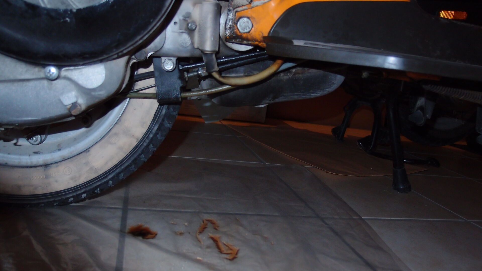

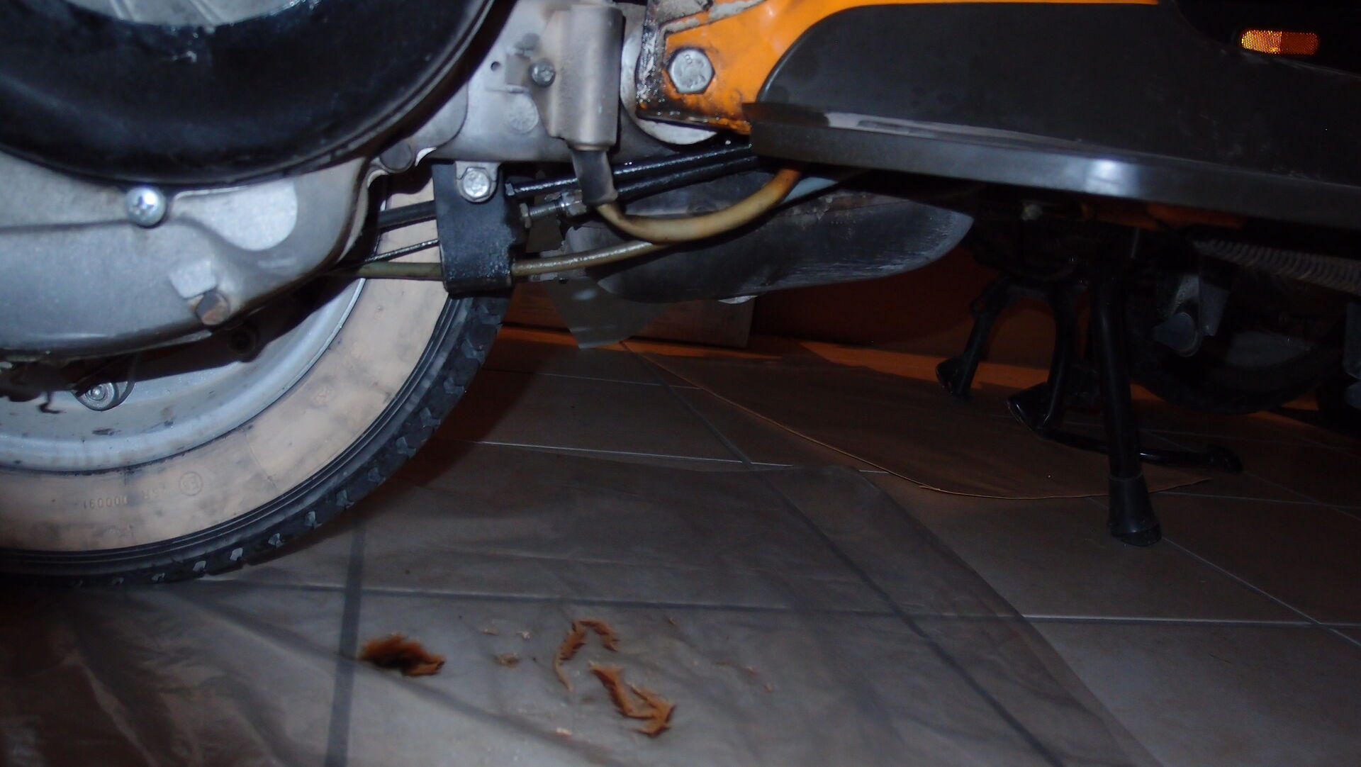

    Bevor nen Gaser kaufst, check wirklich erstmal wo das herkommt. Meine hat mal am Gaser gesifft, das zeug ist die Züge runter gelaufen und auf motorhöhe auf den Boden getrofft , sodass man als erstes ne Motordichtung vermutet hätte. Also erstmal checken. Dan gleich auch das Getriebeöl prüfen, gucken obs da nach Sprit riecht. Im Übrigen kannste nen Vergaser kinderleicht selber drauf machen, würd ich da keinem andern für geben.
    edit: spar dir auch die kohle für den puff. Wenn die läuft halt den zu, sollte dan ausgehen. Die Potts haben immer flugrost und sehen gammlig aus, aber sofern da alles dicht passt des. Die original potts sind sehr robust.
  • bevor nen gaser kaufst, check wirklich erstmal wo das herkommt. meine hat mal am gaser gesifft,
    genau das vermute ich zumal der schon mal bei dem betanken durch den mechaniker als er leer war geleckt hat und dieses, zusätzlich zu dem luftziehen, haben mich zur bestellung des vergasers veranlasst.

  • Würde auch erst mal genauer lokalisieren, woher die spritige Tropfschmiere herkommt. Wenn das Getriebeöl nicht nach Sprit riecht, muss man auch nicht gleich den Motor spalten.

  • Da wird jeder normale einer PK draufpassen, da bin ich mir sicher. Ich sags aber trotzdem nochmal, wenn dein Teil dicht ist, dan ist das rausgeschmissenes Geld. Die Dinger sind sehr resitent.
    Und auch die Montage kann jeder selber, das ist auch rausgeschmissenes Geld. 5 Muttern am Reifen (1min), eine Langschraube und zwei kleine vom Krümmer. Wenn du 10 min brauchst, ist das lang.
    Investier das Geld und die Zeit lieber nach deinem Tropfproblem bzw. Falschluftschwierigkeiten sind doch auch aktuell oder ?
  • @ Pfandboy: Nachdem ich ja vor habe step by step alles zu tauschen ... Falschluft kommt definitv vom Vergaser der ja schon neu bei dem Mechaniker liegt.Das Tropfen kommt aus dem Vergaser oder Auspuffnach optischer Vermutung. Falls nicht sind in ein paar Wochen danach weitere Bauteile dran. Am Anfang lasse ich alles machen und stehe helfend daneben um zu lernen ( bei so einem alten Hasen kann man froh sein wenn man das darf und dazu lernt und deren Stundenlohn in SLO ist so niedrig dass meine Putzfrau mehr als doppelt soviel pro Stunde bekommt.

    sagen alle, dass es nur der vergaser sei oder einstellungssache und am ende sinds die simmerringe :p bevor du dir das zeug kaufst sollte erstmal lokalisiert werden wo das her kommt. optisch kannst du das nicht ganz beurteilen. es kann auch im motorbereich getriebeöl mit sprit gemischt runter siffen oder der ansaugsutzen ist undicht, da bringt nen gaser auch nichts und selbst wenns der gaser ist der falschluft zieht, dan hol dir nen dichtsatz für 6,50 un tausch die alten gummidichtungen aus. auch das ist easy und alle dichtungen sind bei aufschrauben des gasers ersichtlich. den angaben auf den scooter seiten kannst du nicht voll vertrauen, da steht immer wieder mal nen falsches fahrzeug. mit dem sito drosselst du deine vespa um 5kmh (sofern du die drossel nicht rausfrimelst, wäre streng genommen aber nen abe verlust). weiterhin kannst du nen reifen nur wechseln, wenn du die luft etwas aus dem reifen lässt weil das krümmerohr breiter ist und somit näher am reifen steht. beides, abe erlischt wie auch reifendemontage wird bei dem 125er auspuff genauso sein. aber wenn du unbedingt nen neuen pott draufhaben willst kann man wohl nichts mehr machen, dan hau halt einen drauf und wie gesagt, nen auspuff oder nen vergaser dranzuklatschen lernst du am besten wenn du es selber machst. wenn du ne ratsche in der hand halten kannst, kann man da nichts falsch machen.
