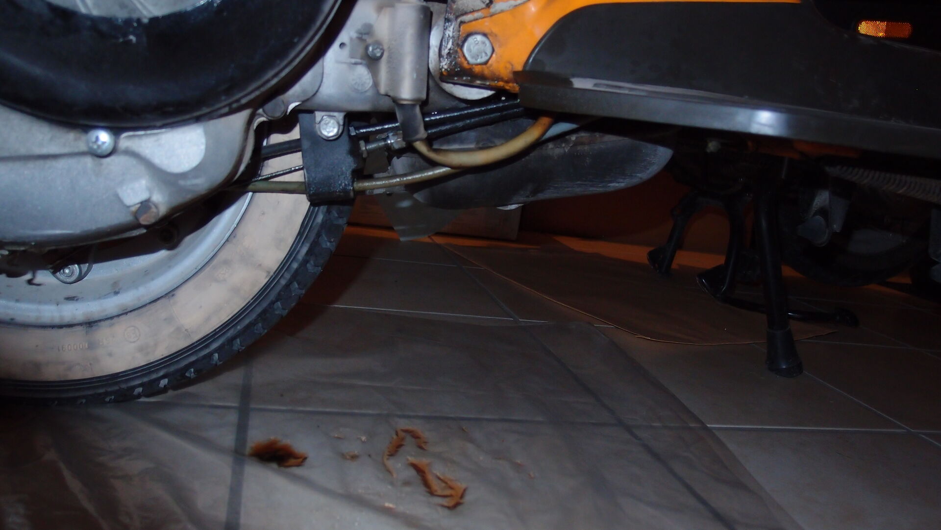

    Getreu dem Motto: " Eine alte Vespa markiert ihr Revier "
    Was meint ihr hierzu ?
      • 168.66 kB
      • 1,920 × 1,082
      • 408
    • April 22, 2014 at 12:53
    Riecht das Zeug spritig?

    • April 22, 2014 at 13:06
    muss ich nachfragen ... im Moment steht sie beim Schwiegervater in Slovenien und ich bin in Luxemburg

    • April 23, 2014 at 21:12
    Habe soeben vom Schwiegervater erfahren: JA! Es riecht nach Benzien

    • April 23, 2014 at 21:22
    Dann ist es wohl der Simmering KuLu seitig
    -->Motor spalten
    Dazu am besten Lager und andere Simmeringe tauschen. Evtl. auch die Schaltklaue

    • April 23, 2014 at 23:07
    Also das mit dem Tank würd mich auch interessieren. Wäre tierisch scharf auf nen größeren für ne normale Pk, obwohl ich glaube, dass das von den Maßen nicht passen würde.
    Bevor nen Gaser kaufst, check wirklich erstmal wo das herkommt. Meine hat mal am Gaser gesifft, das zeug ist die Züge runter gelaufen und auf motorhöhe auf den Boden getrofft , sodass man als erstes ne Motordichtung vermutet hätte. Also erstmal checken. Dan gleich auch das Getriebeöl prüfen, gucken obs da nach Sprit riecht. Im Übrigen kannste nen Vergaser kinderleicht selber drauf machen, würd ich da keinem andern für geben.
    edit: spar dir auch die kohle für den puff. Wenn die läuft halt den zu, sollte dan ausgehen. Die Potts haben immer flugrost und sehen gammlig aus, aber sofern da alles dicht passt des. Die original potts sind sehr robust.

    • April 24, 2014 at 06:33
    Zitat von Pfandboy
    bevor nen gaser kaufst, check wirklich erstmal wo das herkommt. meine hat mal am gaser gesifft,
    genau das vermute ich zumal der schon mal bei dem betanken durch den mechaniker als er leer war geleckt hat und dieses, zusätzlich zu dem luftziehen, haben mich zur bestellung des vergasers veranlasst.
    bei dem stundenlohn in slo kann ich es mir am anfang leisten es machen zu lassen und zu zuschauen und dabei zu lernen. später will ich dieses natürlich selber können. war bei dem schiffsdiesel genau so.
    der auspuff tausche ich als persönlichen zusätzlichen luxus da die vespa nach 11tsnd km doch nun so langsam alle teile ( aber step by step ) ersetzt haben muss, wenn ich sie weiter 20 jahre betreiben will.
    sollte der motor gespalten werden müssen, so wird diese arbeit dann aber wohl bis zum herbst warten müssen ... ( sonst wird es zu spürbar in der portokasse ). die kupplung wollte ich irgendwann mal im sommer in angriff nehmen obwohl sie nun nach einstellung durch den mechaniker sauber schaltet.
    Einmal editiert, zuletzt von rds (April 24, 2014 at 11:29)
    • April 24, 2014 at 10:28
    Würde auch erst mal genauer lokalisieren, woher die spritige Tropfschmiere herkommt. Wenn das Getriebeöl nicht nach Sprit riecht, muss man auch nicht gleich den Motor spalten.
