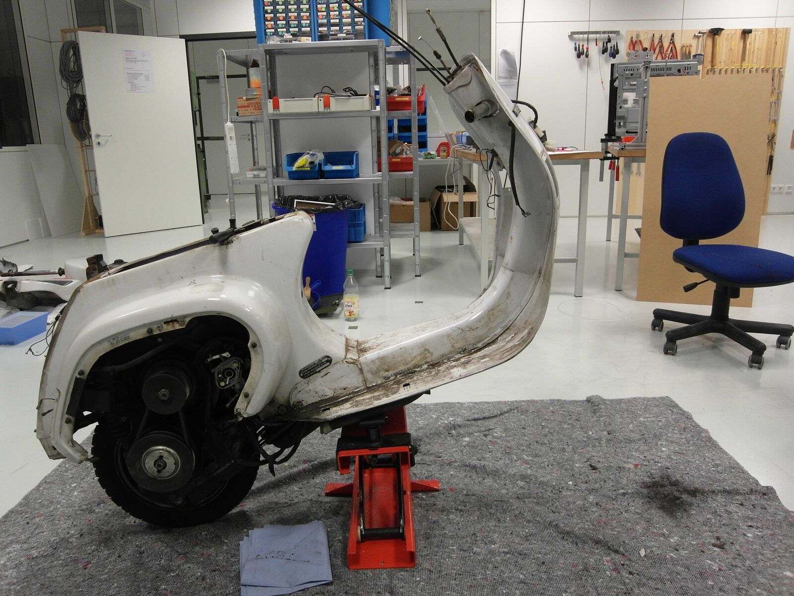

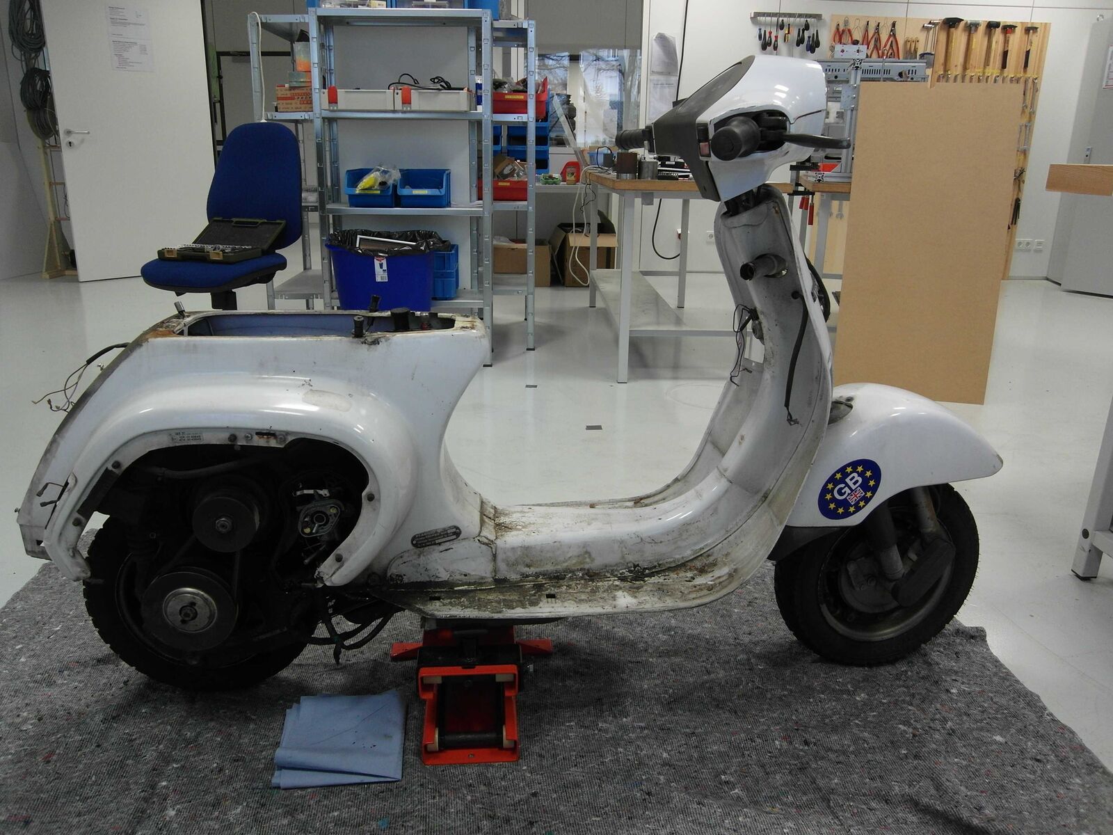

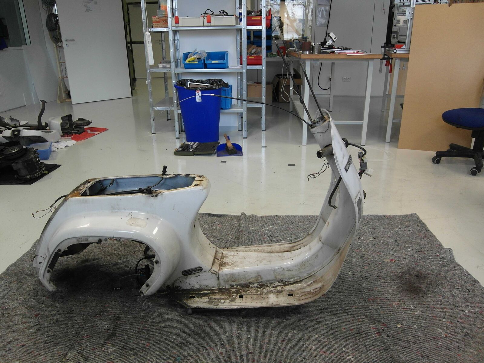

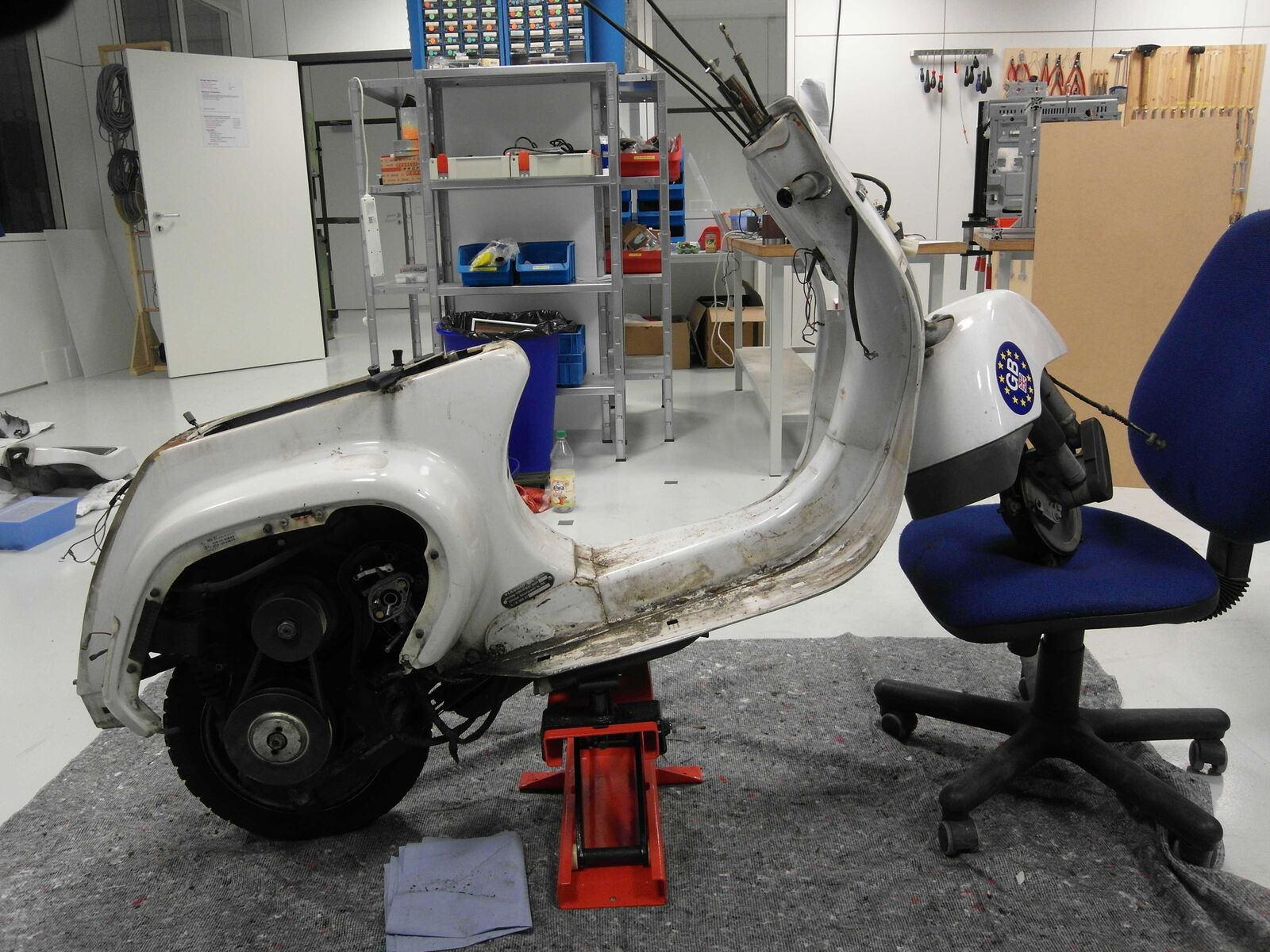

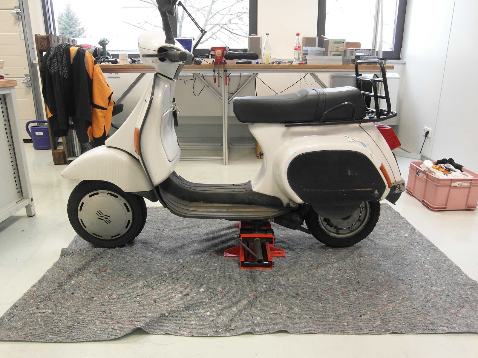

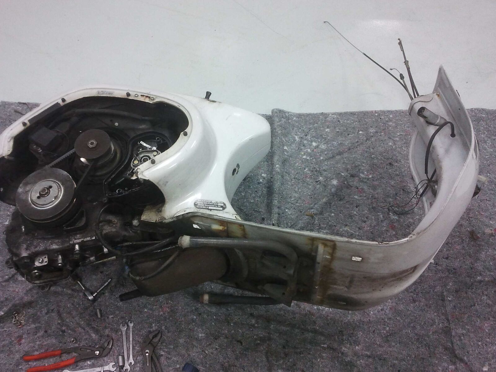

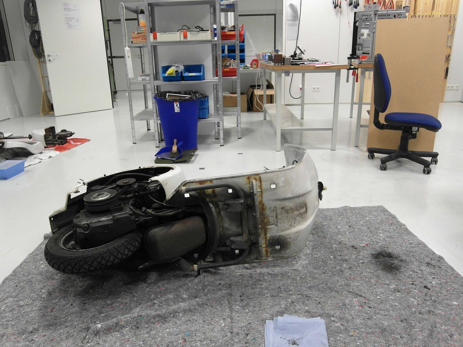

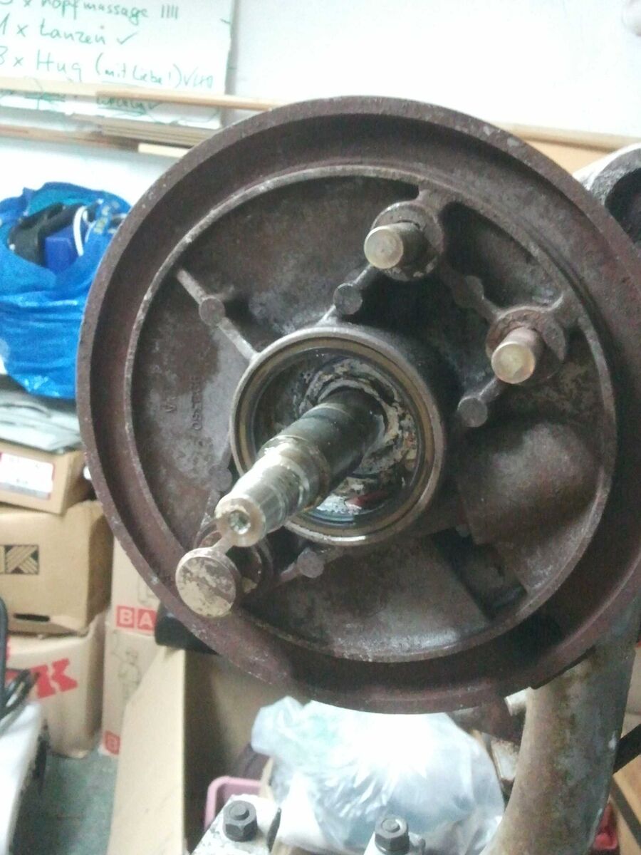

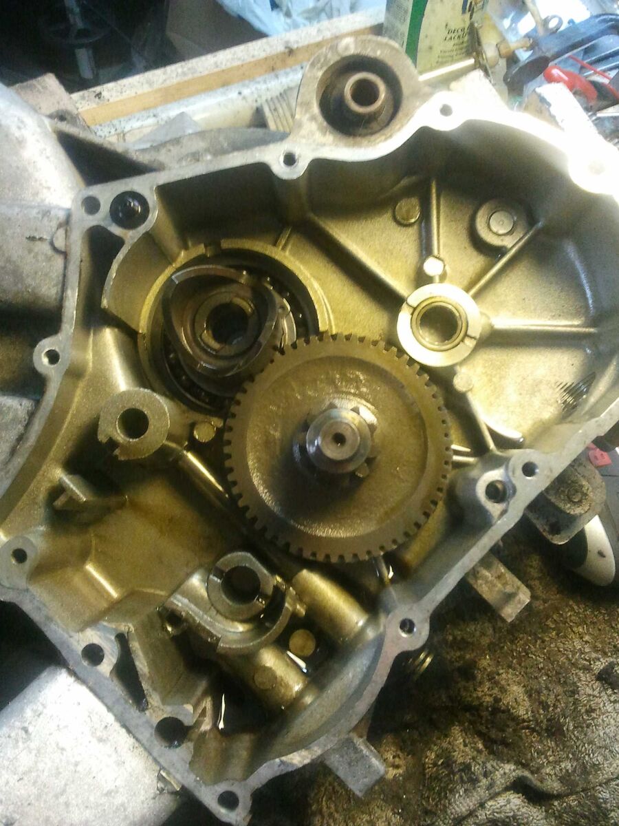

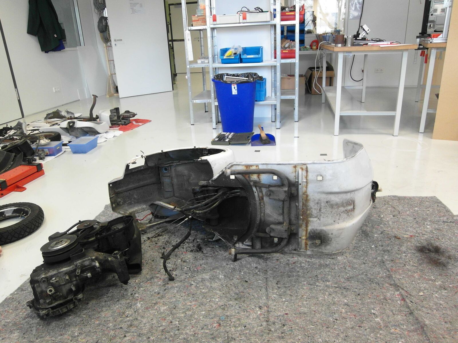

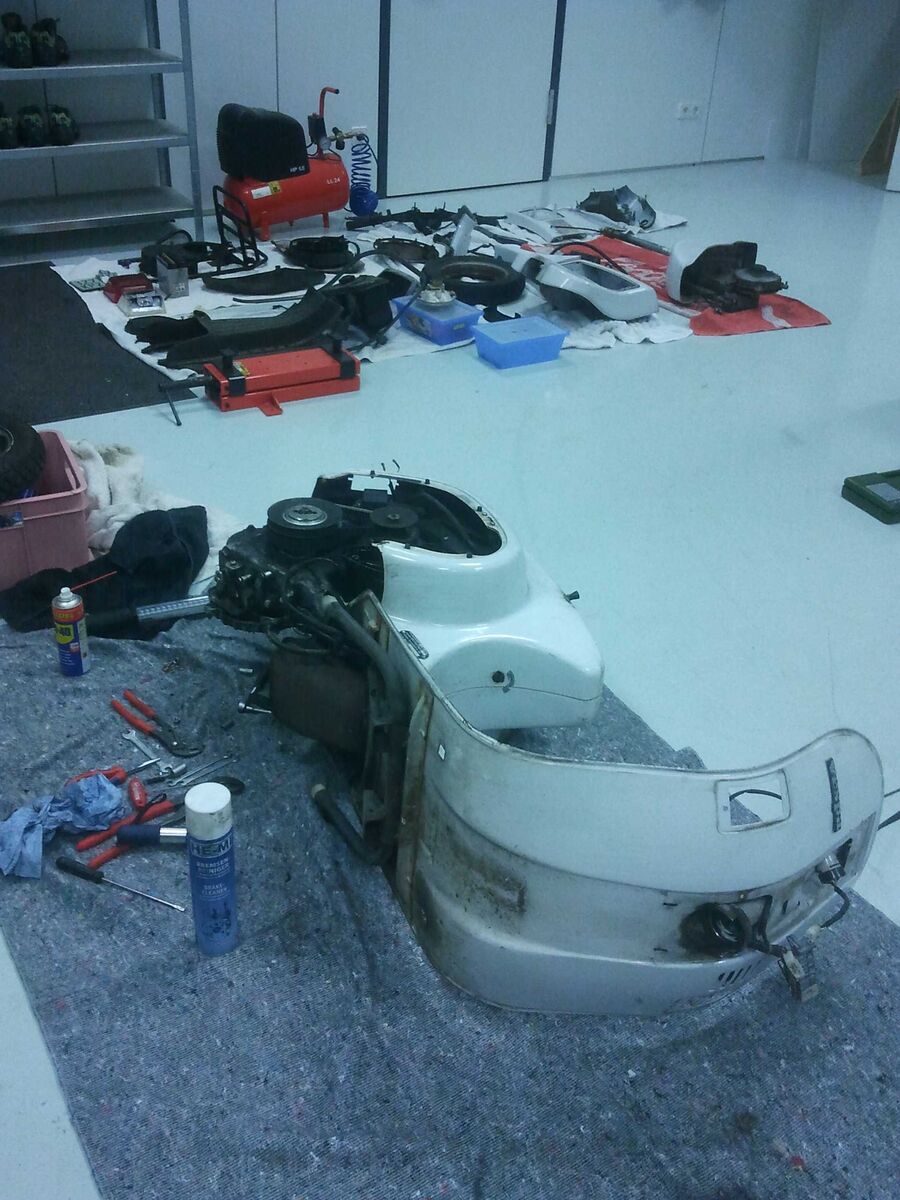

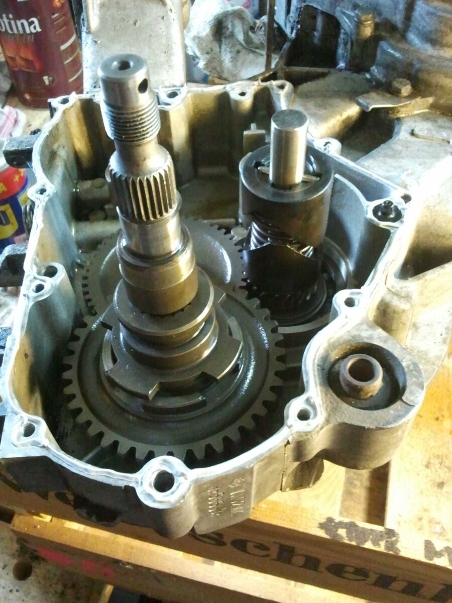

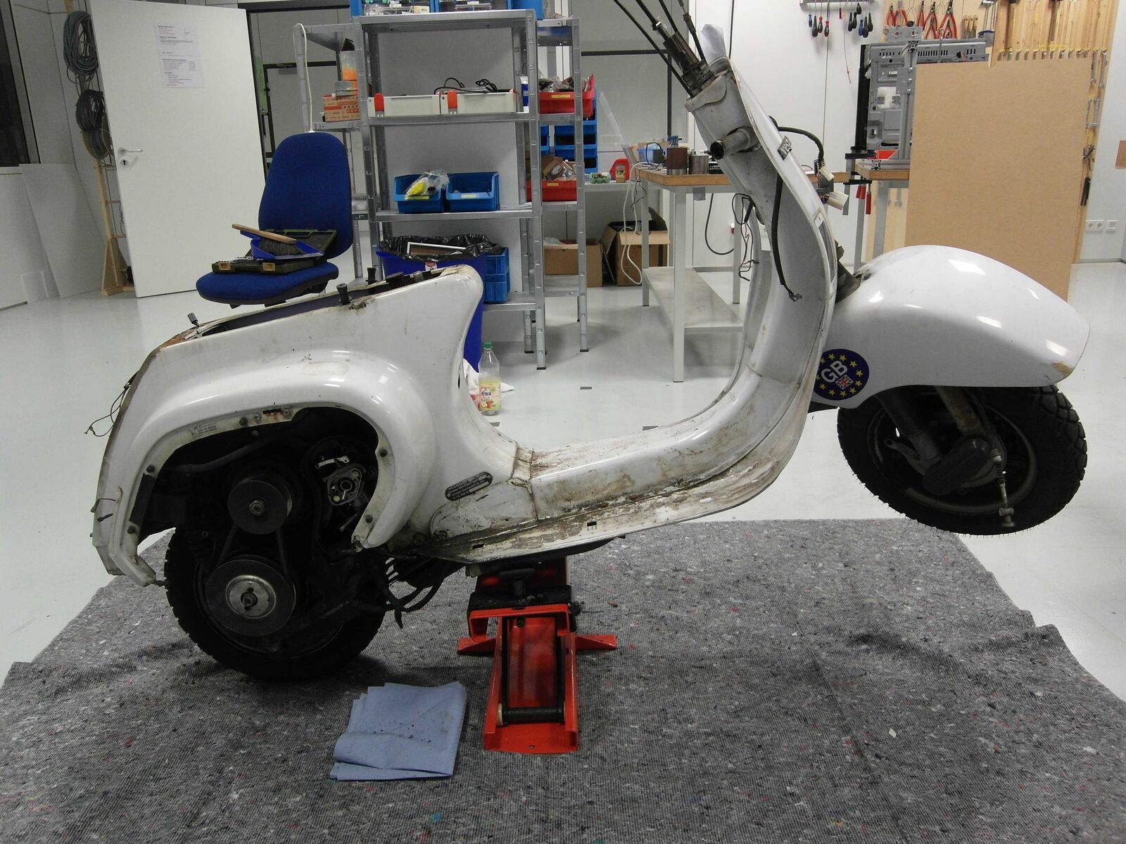

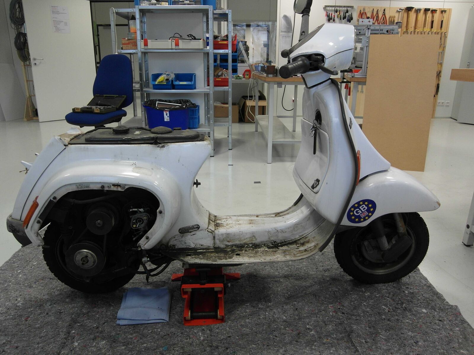

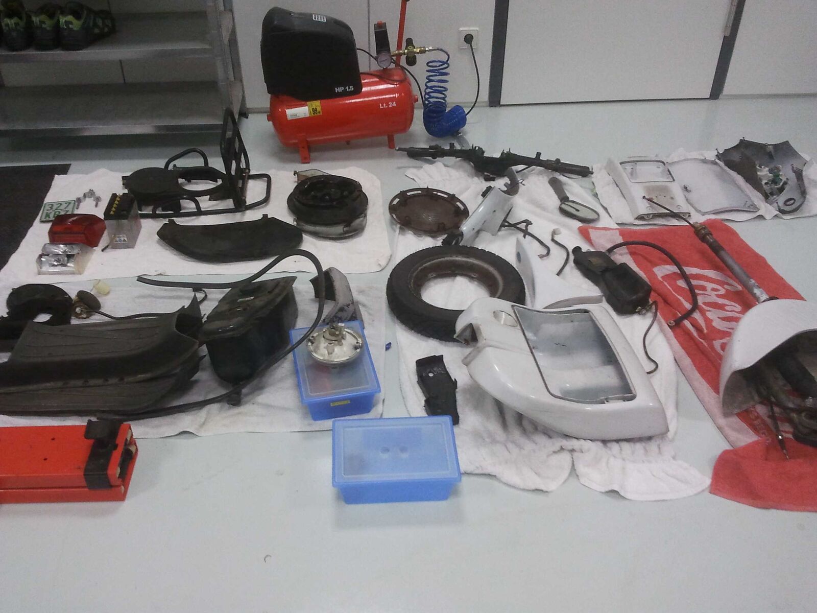

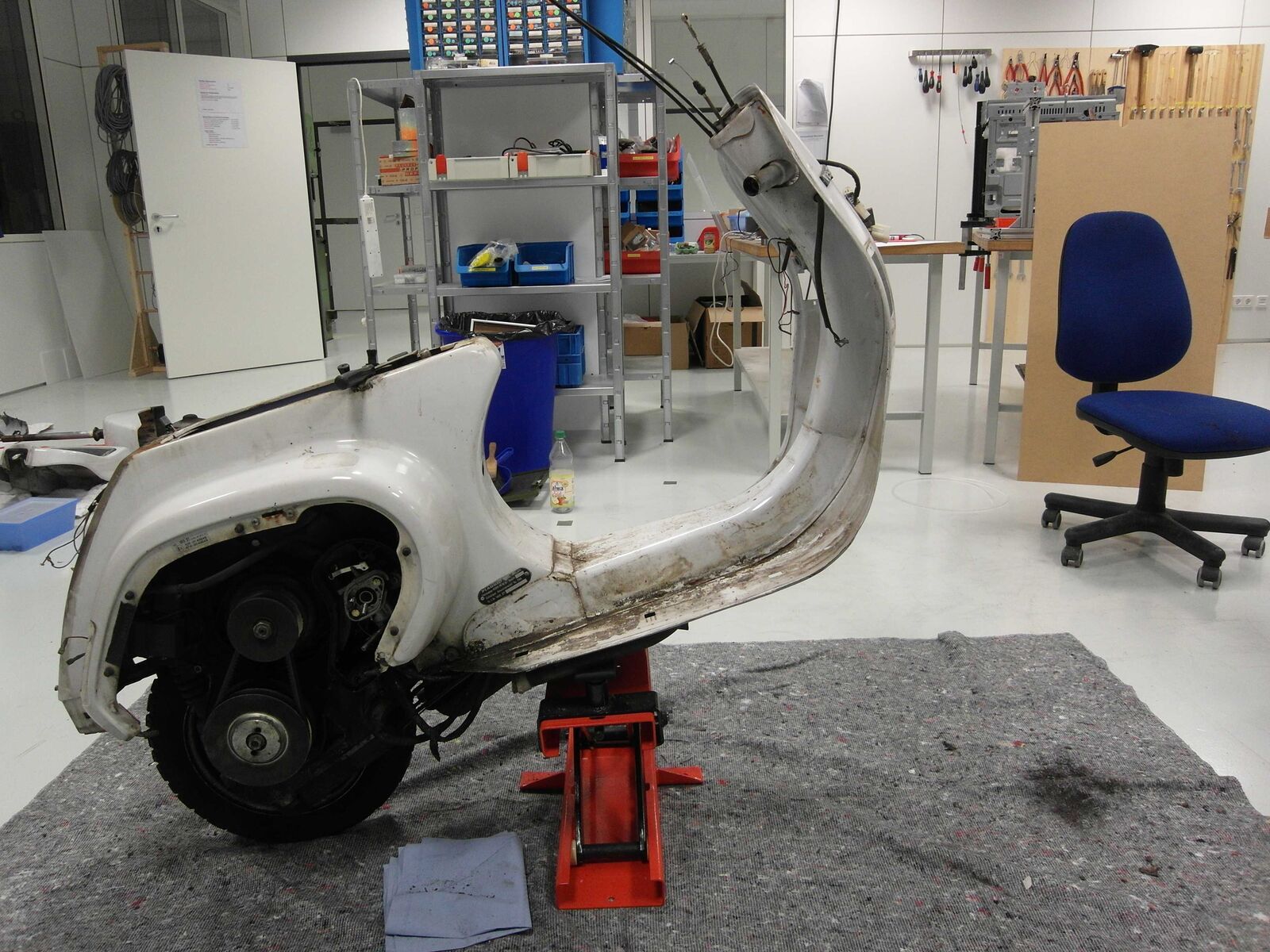

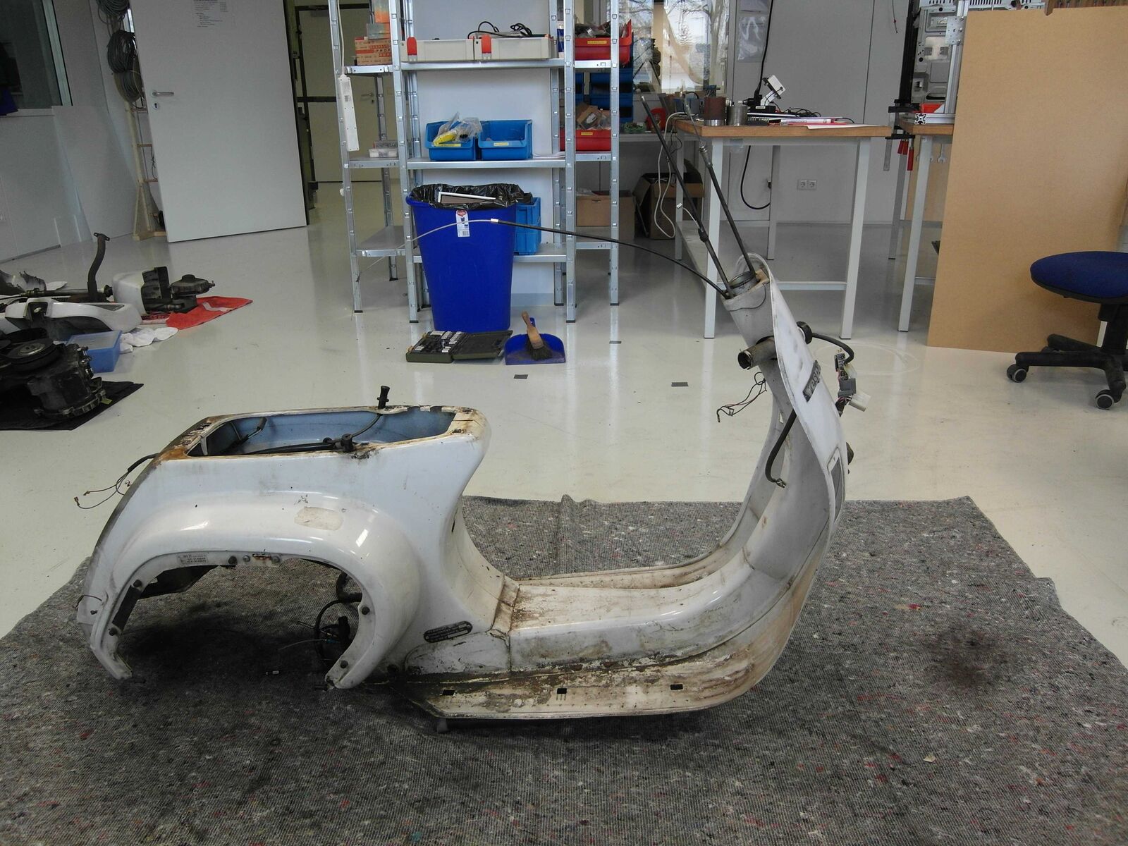

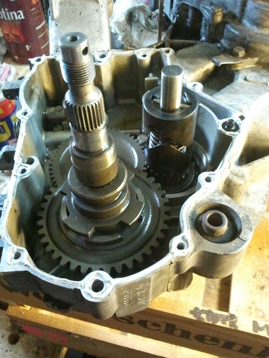

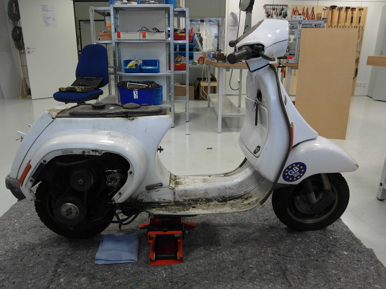

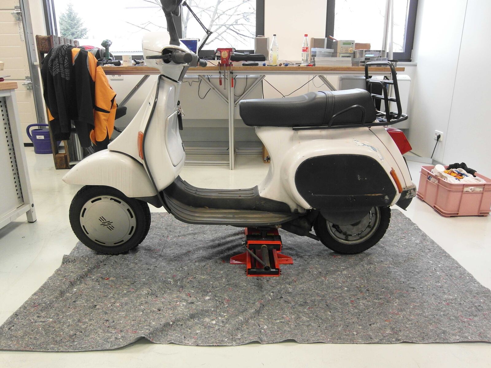

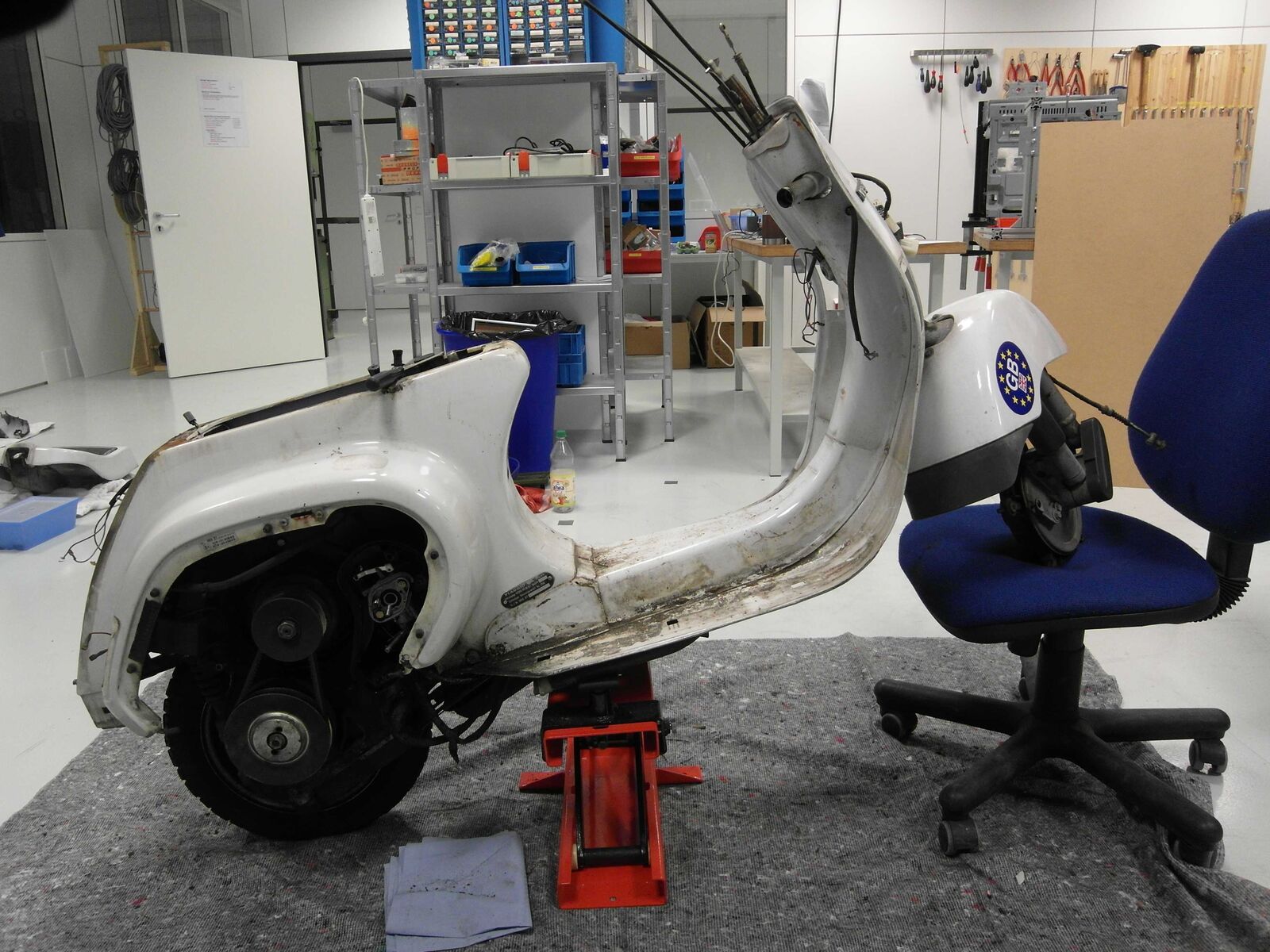

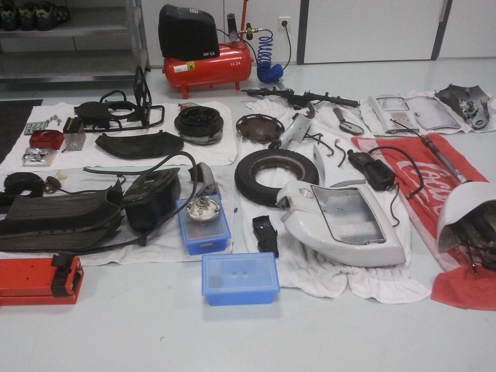

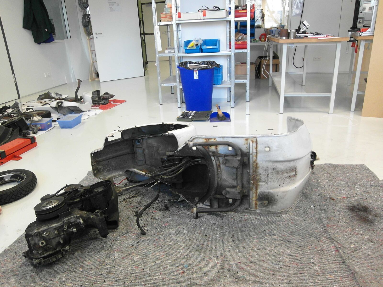

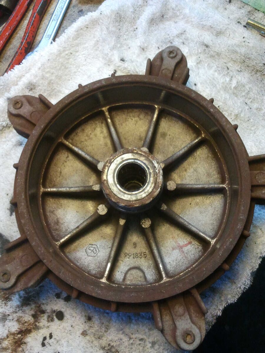

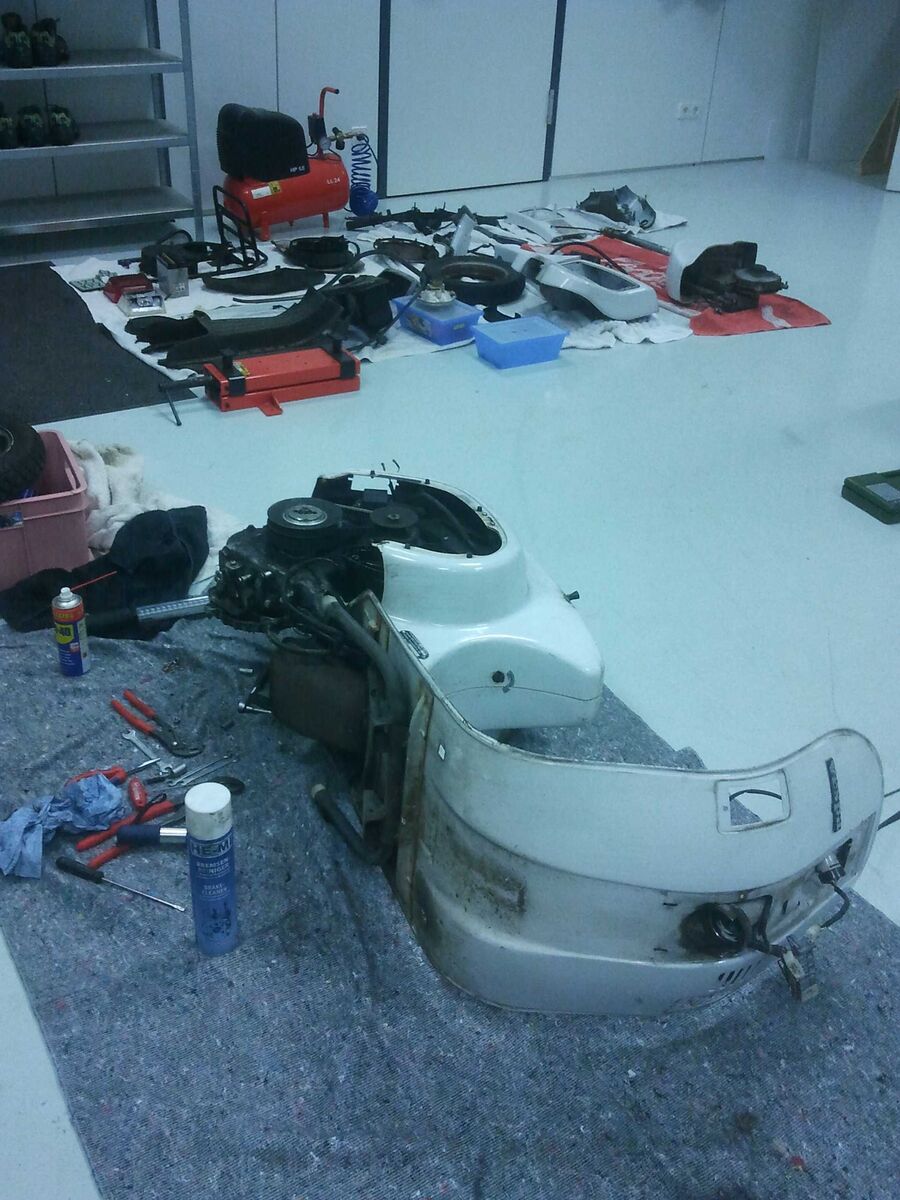

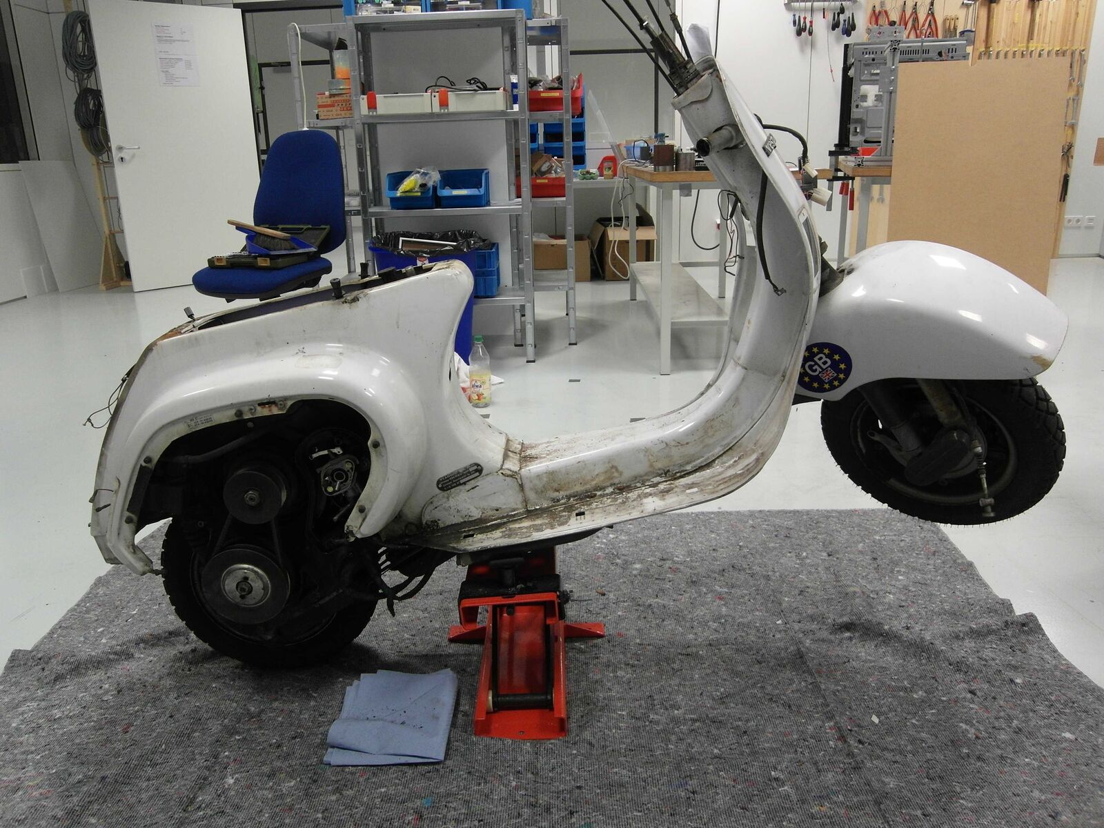

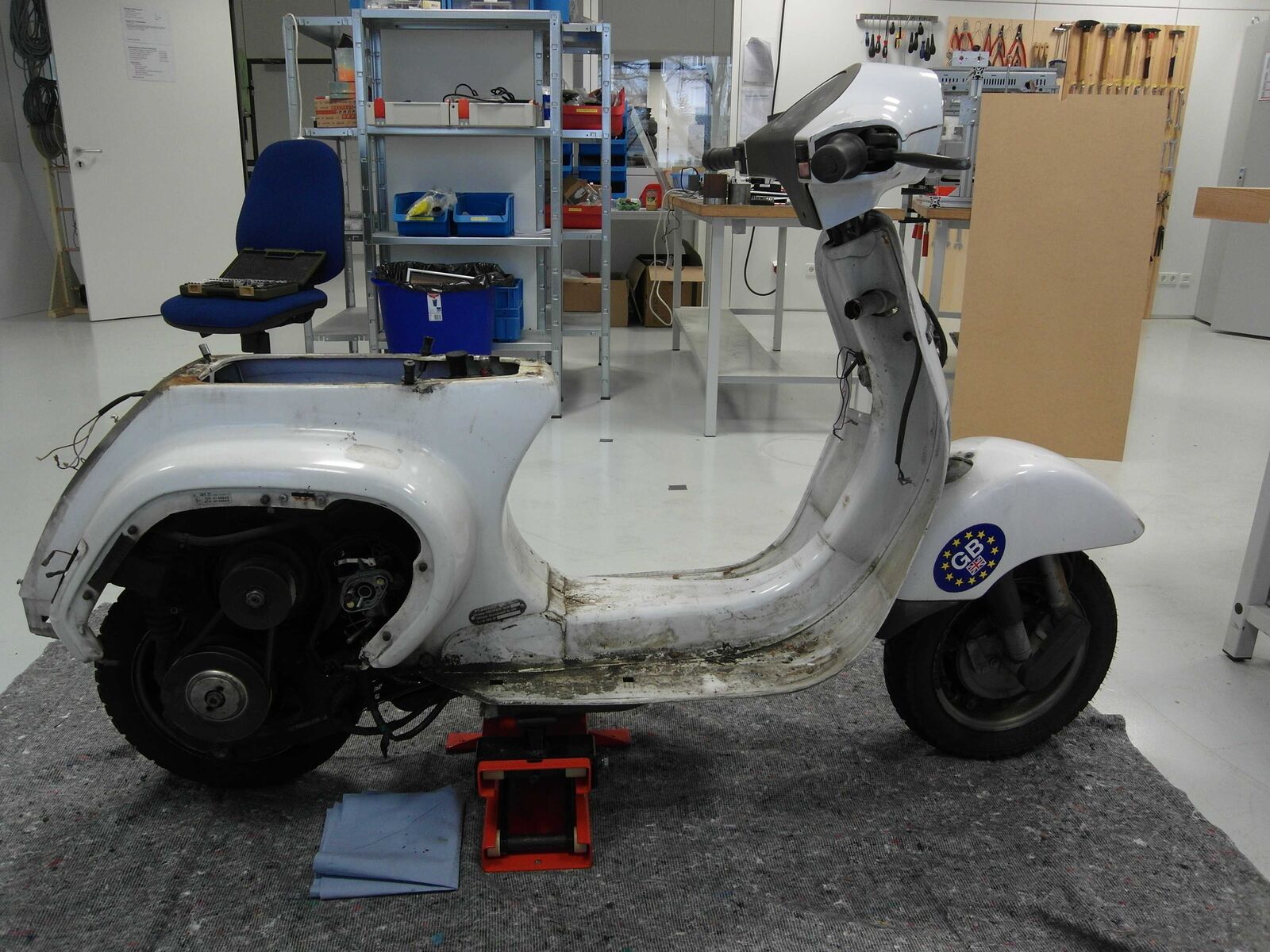

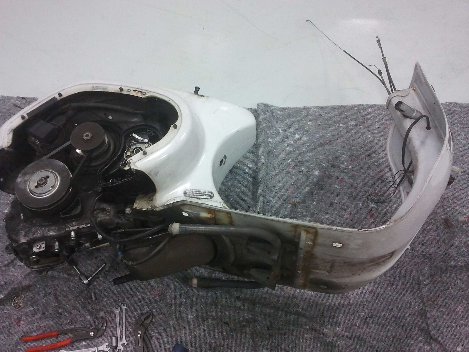

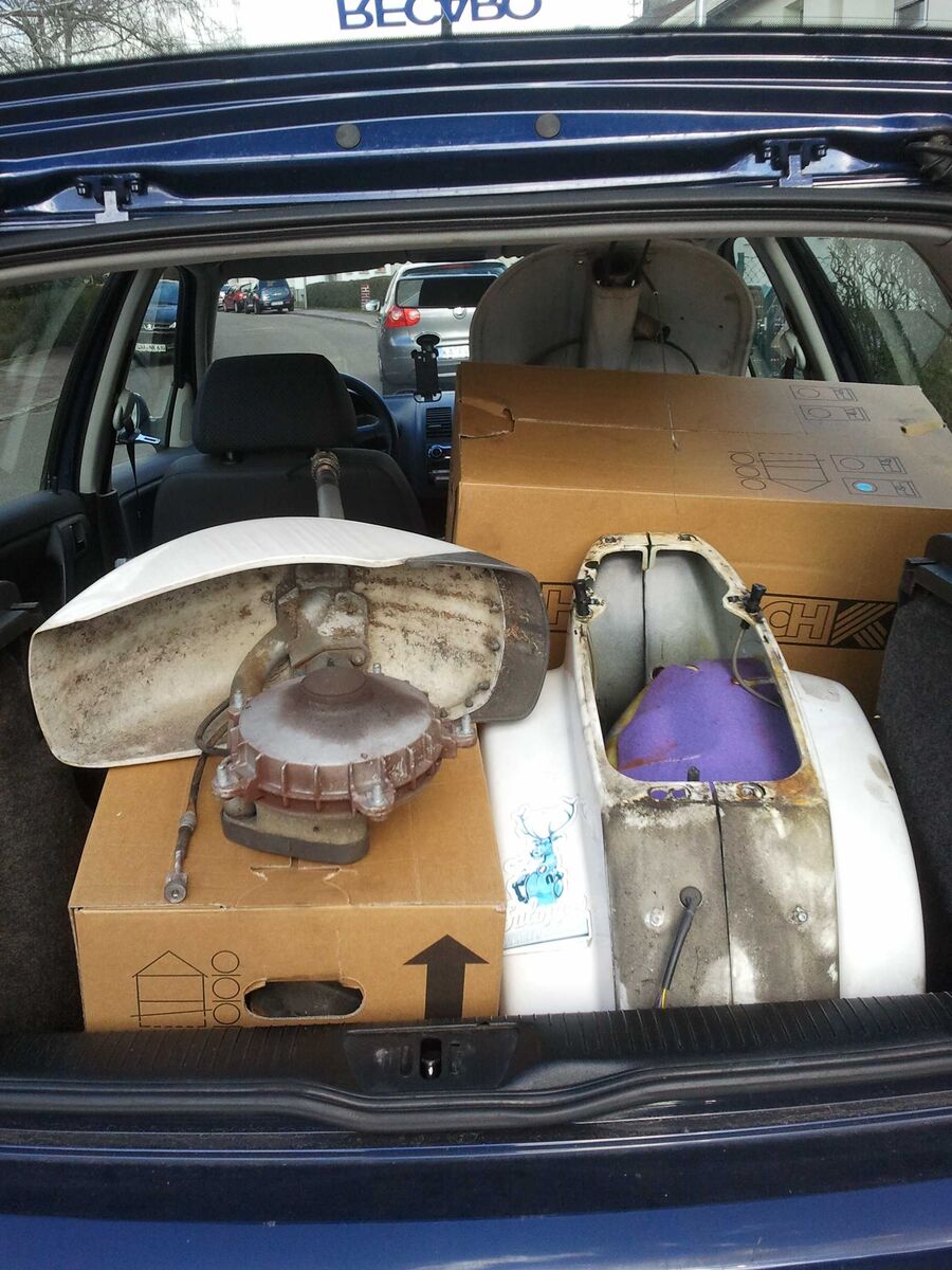

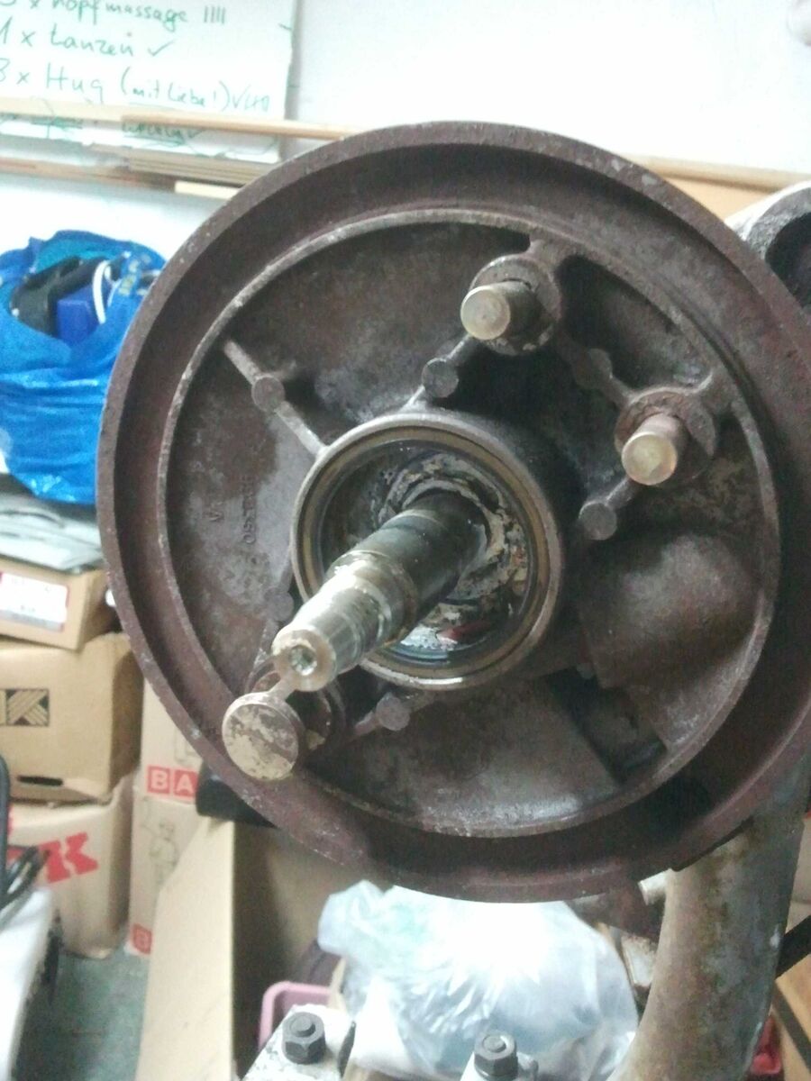

    Es ist soweit! Ich habe mich Anfang März endlich dazu durchgerungen, meine Vespa komplett zu zerlegen und einer Generalüberholung zu unterziehen. Dabei steht vor allem die Verkehrstüchtigkeit und Zuverlässigkeit meiner Vespa im Fokus.
    Optische Restauration soll sich zunächst auf Säuberung und Konservierung der bestehenden Substanz beschränken, da ich möglichst bald wieder damit auf der Straße sein möchte und eine komplette Restauration, sprich Strahlen, Lackieren, etc. finanziell nicht auf einen Schlag möglich ist (Bekomme einfach nicht genug Taschengeld von meiner Frau :saint: )
    Also, was bisher gemacht wurde:
    - Vespa wurde nahezu komplett zerlegt. Alle Anbauteile, Motor und Fahrwerk wurde entfernt. Lediglich der Hauptständer und ein paar Züge sind noch am Rahmen verblieben.
    - Motor und Anbauteile (Polrad, Kupplung, etc.) wurden liebevoll mit Zahnbürste, Bremsenreiniger und Dampfstrahler gereinigt (dabei sind knapp über ein Kilo Schmodder zusammengekommen :thumbup: )
    - Zündgrundplatte wurde komplett neu verkabelt, da die alten Kabel quasi zerbröselt waren. Zum Einsatz kam hier eine bereits vorkonfektionierte Kabelpeitsche von einem Mitglied aus dem GSF. Vielen Dank dafür an dieser Stelle.

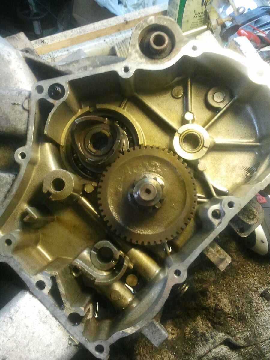

    - Getriebedeckel wurde abgenommen, zwecks Austausch des Simmerringes und des Lagers der Hinterradachse. Ist aber bereits alles wieder zusammengebaut. Dabei wurde logischerweise ein neuer Dichtsatz verwendet.
    - Kleinere Arbeiten an einzelnen Anbauteilen wie sauber machen, abschleifen etc.
    - Erste Ersatzteile sind bereits gekauft und teilweise auch verbaut worden (Bremszug hinten, Motordichtsatz, Kabelpeitsche, Kupplungskorb, Simmerringe, Kugellager, Luftfilter, neue Seitenbacken)
    - Weitere noch benötigte Ersatzteile sind u.a.: Bremszug vorne, Bremsbacken vorne, Benzinschlauch, Keilriemen, Lenkkopflager, Zündkerze, Zündkerzenstecker, Zündkabel
    Nun war ich schon die ganze Zeit am Überlegen, was ich bzgl. Strahlen und Lackieren machen soll. Problem ist, dass die Anbauteile (Scchutzbleck vorne, Kaskade, Handschuhfach, Lenkerabdeckungen) alles aus Kunststoff sind und schon einiges an Kratzern, Macken und Lack-Fehl-Stellen haben. Diese wollte ich eigentlich einfach nur Anschleifen (erst grob, dann fein) und aus der Dose in weiß nachlackieren.
    Der Rahmen ist weitestgehend rostfrei und weißt eigentlich auch kaum Lackschäden auf. Der Vorbesitzer habt aber mehrere Aufbäbber (Aufkleber :) ) angebracht, welche sich bereits seit einigen Jahren dort befinden. Das heißt, hier gibt's unterschiedliche Farbtöne. Ich hoffe, wenn ich die Aufkleber abgezogen und den Rahmen poliert habe, dass dann keine oder nur noch sehr geringe Farbunterschiede bestehen.
    Da ich, wie eingangs bereites erwähnt, die einzelnen Arbeiten nur peu á peu machen kann, habe ich mich nun dazu entschieden, den Rahmen erst mal nicht strahlen und lackieren zu lassen.
    Diese Arbeiten möchte ich dann aber im Winter nachholen. Dann sollen Rahmen, Anbauteile und auch die Felgen komplett entlackt und neu lackiert werden. Der Rahmen wird dann höchstwahrscheinlich eine Pulverbeschichtung erhalten. Dazu war ich heute bereits bei einem Betrieb vor Ort in Karlsruhe und habe mich beraten lassen. Die machen täglich Motorradrahmen sowie Motorrad- und Autofelgen und hatten noch nie Probleme. Was meint ihr dazu? Preislich würde ich vermutlich irgendwo zwischen 250 und 350 Euro liegen. Genauere Aussagen sind aber erst möglich, wenn ich den Rahmen mal vorbeigebracht habe.
    Ich bin mir ziemlich sicher, dass ich den Rahmen wieder weiß machen werde. Farblich möchte nur mit kleinen Akzenten spielen, so könnte ich mir vorstellen, die Felgen farbig zu machen und evtl. das eine oder andere Anbauteil. Muss ich aber dann noch genauer überlegen.
    Ich habe mir beim Zerlegen die Mühe gemacht, nahezu jeden einzelnen Arbeitsschritt zu dokumentieren. Einerseits, damit ich später auch wieder alles zusammengesetz bekomme, andererseits aber auch weil ich gerade noch am Schreiben einer bebilderten Anleitung bin, die ich dann gerne auch zur Verfügung stellen werde.
    Bezüglich Lenkkopflager und Bremsen habe ich aktuell noch die eine oder andere Frage. Jetzt aber erst mal ein paar Bilder. Die Fragen stelle ich dann, wenn ich mich in die Materie tiefer eingearbeitet habe und nicht mehr weiterkomme :rolleyes:
    Tipps, Tricks, Ideen, Anreize aber auch (konstruktive) Kritik sind herzlich willkommen.
    Nun viel Spaß beim Bildergugge

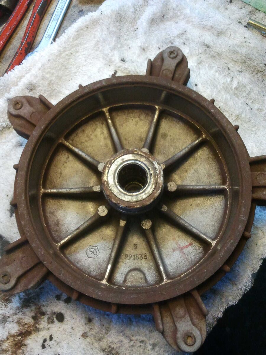

    Soooo, nach etwas längerer Stillstandszeit habe ich es gestern nun endlich geschafft, meine Vespa wieder weitestgehend zusammenzuschrauben. Das Ganze hat bis nachts um halb zwei gedauert... ||
    Gewisse Zerlegungsarbeiten haben sich etwas schwieriger gestaltet, als ursprünglich angenommen. Das Meiste davon waren festgegammelte Teile. Besonders die drei Schrauben am vorderen Schutzblech musste ich am Ende dann abflexen und mit nem geeigneten Dorn austreiben. Keine Ahnung, was der Vorbesizer da gemacht hat. In den Bohrungen steckten M4er Schrauben, die mit irgendwas umschlonzt waren. Nachdem ich aber die Schrauben draussen und alles gereinigt hatte, passten da problemlos M6er Schrauben rein...Naja
    So, gemacht wurde:
    - Motorreinigung (Gehäuse, Anlasser, Anbauteile)
    - Neuer Bremszug hinten
    - Neues Lager und neuer Simmerring für Antriebsache
    - Neue Verkabelung der Zündgrundplatte
    - Neue Kugellager für Lenkkopflager (oben und unten)
    - Neue Bremsbacken vorne
    - Neue Tachoschnecke
    - Neuer Simmerring für Tachoschnecke
    - Neue Tachowelle
    - Neuer Bremszug vorne
    - Generelle Reinigung der Einzelteile, vor allem die Teile, die ständig mit Benzin, Öl und Dreck in Berührung kommen...

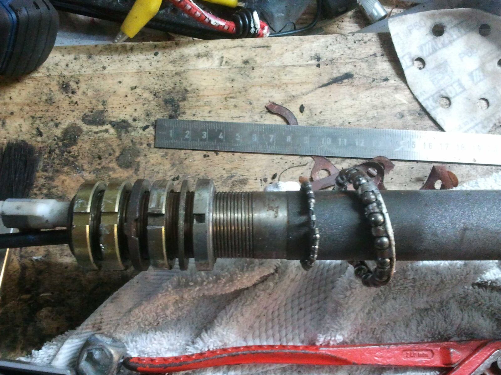

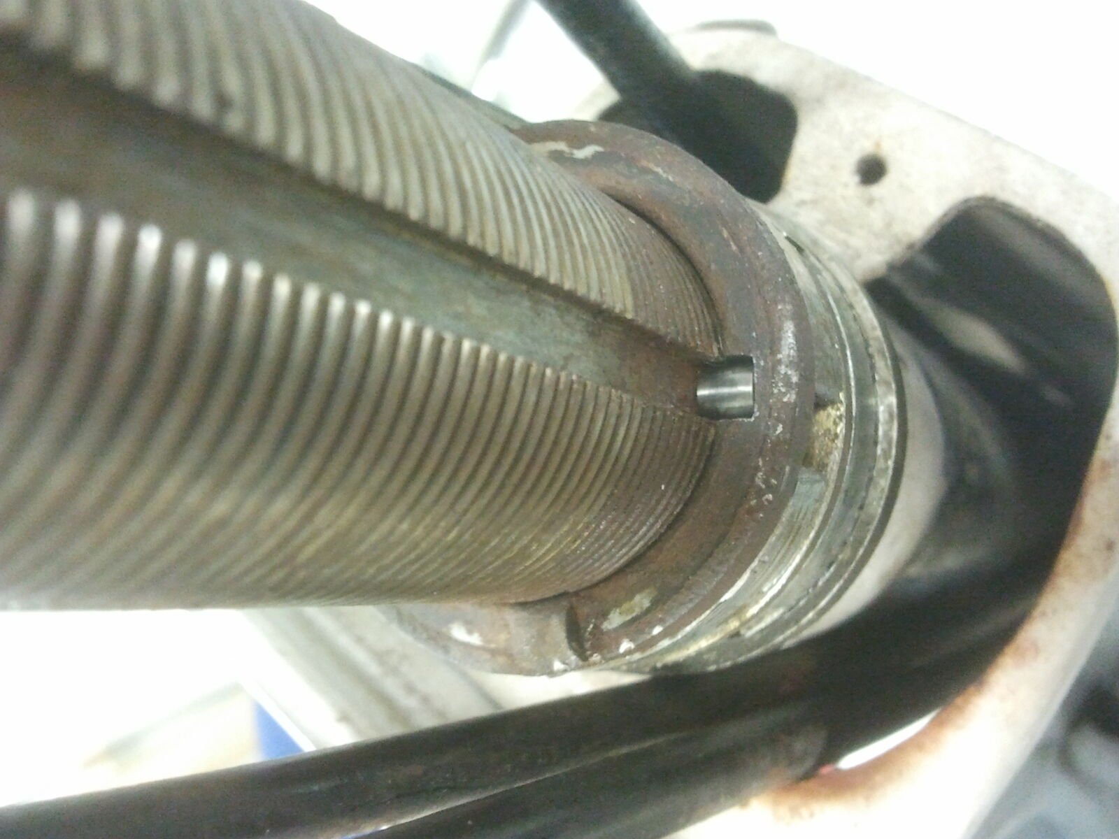

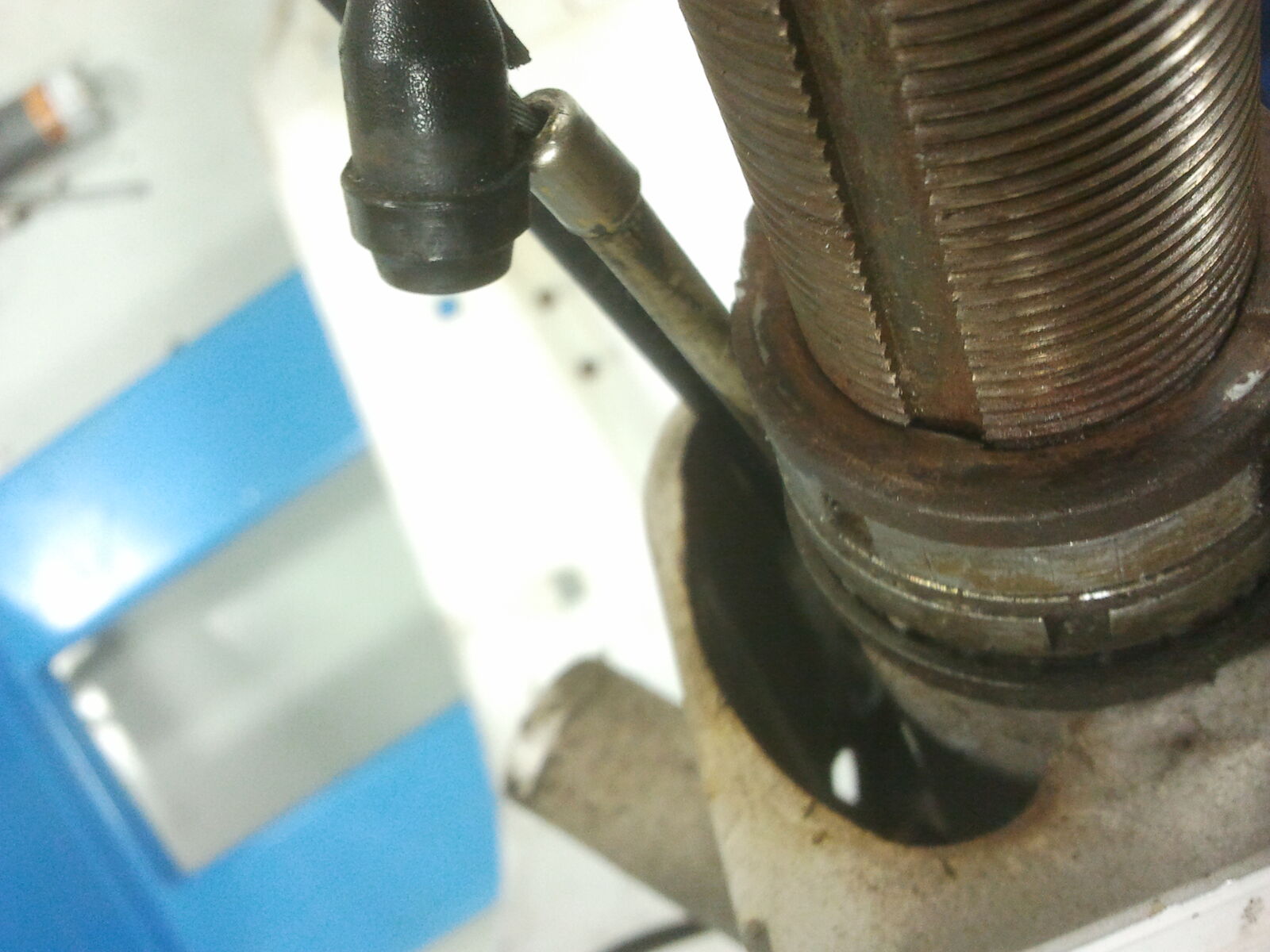

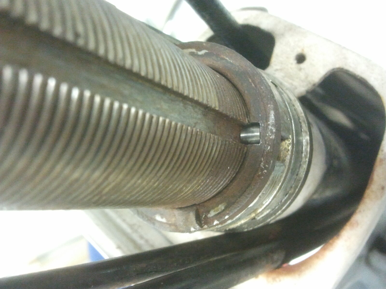

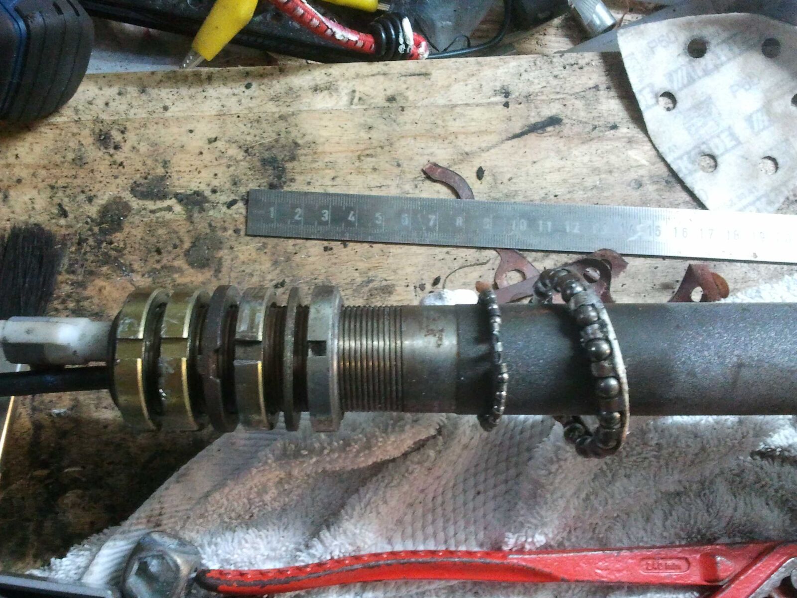

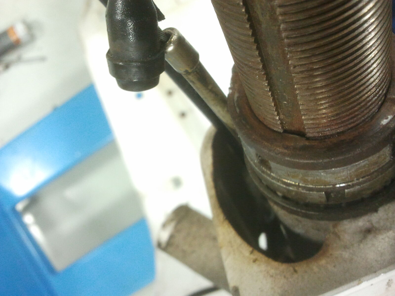

    Ich hatte mich ja schon immer gewundert, dass mein Lenkkopf, relativ zum Vorderrad, leicht schräg steht. Bei der Demontage hab ich dann die oberen beiden Kontermuttern aufgemacht und siehe da, mein Lenker ließ sich einfach verstellen. Hab mir nix weiter dabei gedacht. Gestern beim Zusammenbau ist mir dann aufgefallen, dass bei der Scheibe, die direkt unter dem Lenker sitzt, beide Nasen, die ins Lenkrohr eingreifen, komplett abgeschert waren. Logisch, dass sich dann der Lenker verdreht...
    Da ich aber keinen anderen Ring zur Hand hatte, hab einfach an einer Nasenposition weiter reingefeilt und eine "Passfeder" eingesetzt. Tip Top und hält hoffentlich bis zum Winter, dann wird ausgetauscht.
    Jetzt müssen noch die letzten Züge eingehängt, die Batterie angeschlossen und die Trittmatten wieder verbaut werden. Außerdem muss ich den Lenker nochmal aufmachen, da ich beim Aufräumen eine Wellensicherungsscheibe gefunden hab, die ich wohl vergessen habe.....War wohl doch schon etwas zu spät...
    Wenn dann alles beisammen ist, Öl und Gemisch einfüllen und schaun, was die Holde macht. Wenn alles klappt, wird diese Woche noch angemeldet.

    Das mit der Scheibe und der Nut hast du schön gelöst :thumbup:

    D.h. die züge verlaufen verschiechen. An Deinem Bild (Besten Dank :thumbup: )sehe ich wenigstens schonmal wo der Benzinschlauch rausgeht.
    Ich schätze mal der Chokezug muss durch das große Ansaugrohr(Gummi) ins Rahmeninnere...?

    • June 5, 2014 at 21:30
    Zieht doch gut aus sowie sie liegen!!!
    Ausser das es ganz schön dreckig ist!!! Lach
  • Hollaender83
    20
    1,915
    372
    Karlsruhe
    PK 50 XL 2, Automatik, Bj. 92, VA52T
    • June 6, 2014 at 12:17
    Jetzt isses da nicht mehr so dreckig....:-D
    Das war vor der Revision. Jetzt ist alles schön sauber. Wir vermutlich aber nur 17,3 km lange so sauber sein.....aber hey, irgendwie muss meine Vespa ja ihr Revier markieren...
