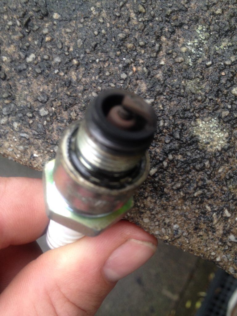

    Düse passt anscheinend ganz gut! Also setup is ganz gut nur die übersetzung würde ich orginal lassen zu wenig power bergauf und viel zu hohe engeschwindigkeit!

    also zu schnell gibt es nicht. Aber was war den nun die Geschwindigkeit ?
    Mit der Ori Übersetzung dreht sich der doch zu Tode, oder?
