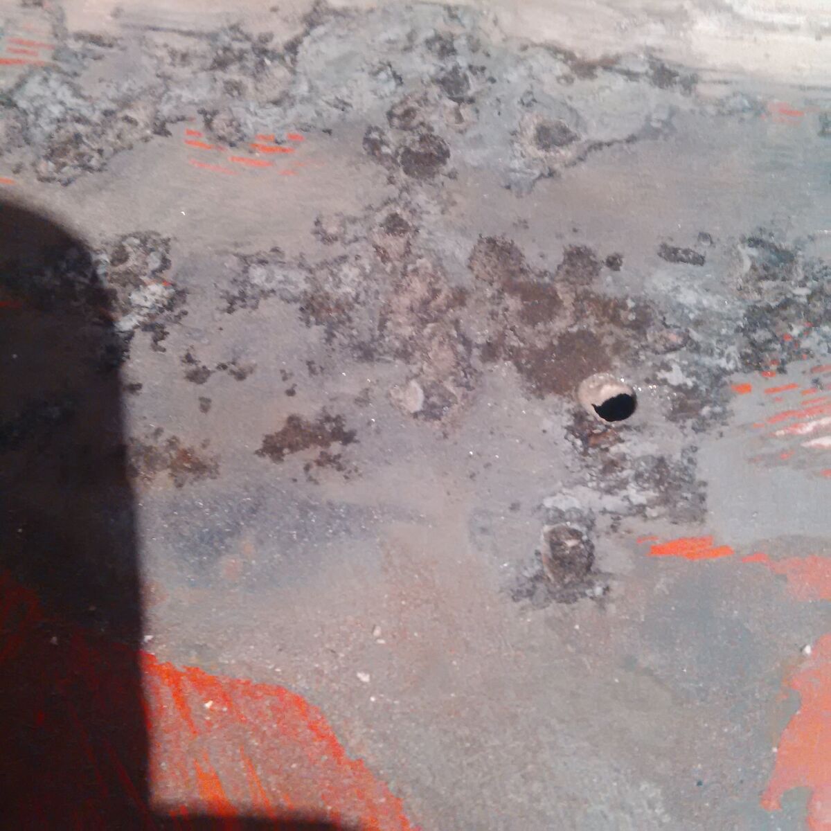

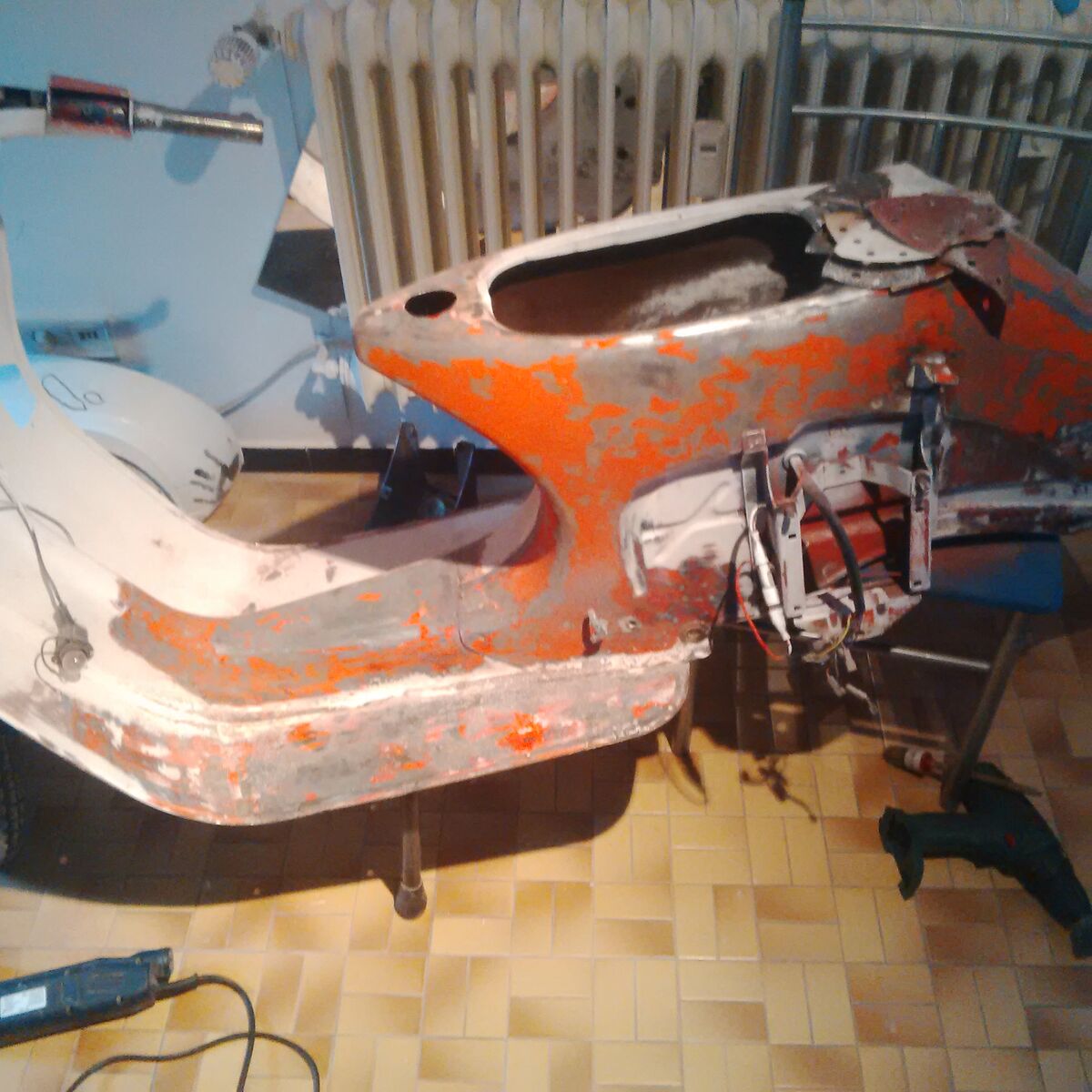

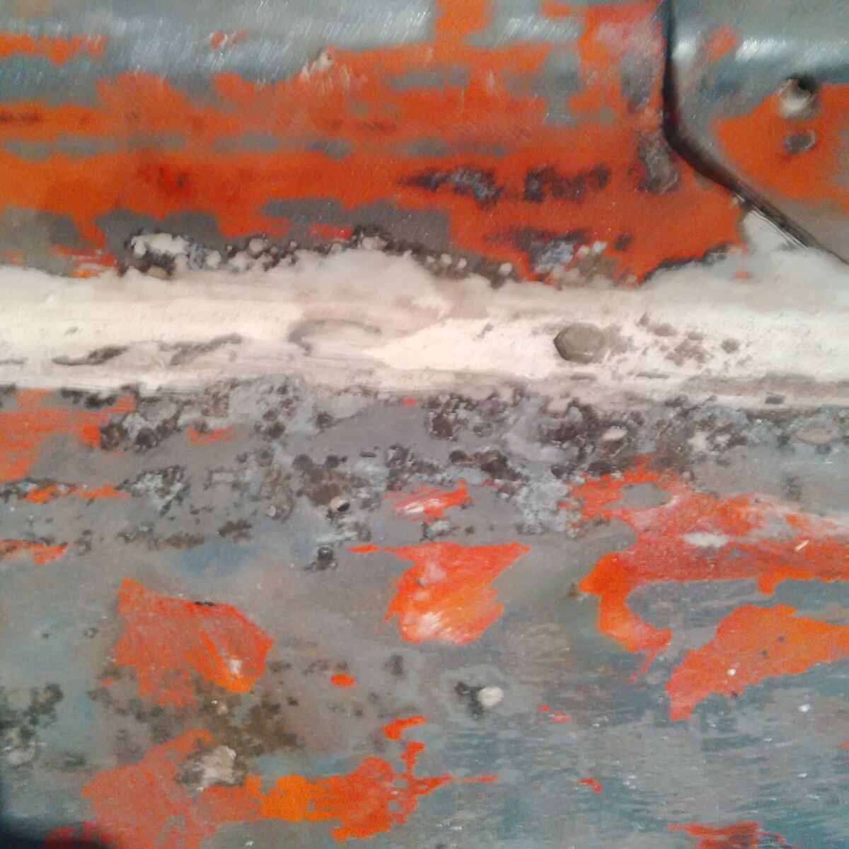

    Guten tag beim entfernen der drei sichten far be und Spachtel Masse kämmen die roststellen habe mit Draht Aufsatz und rostumwandler bearbeitet.
    Wie glätte ich jetzt am besten

    Olack kann man wohl vergessen :D
    Lass sie Sandstrahlen, dann ist es jedenfalls ordentlich.

    also da muß noch beigegangen werden , der Rost sitzt hier noch massig in den Poren
    wie der Sonsait schon schrieb gehört der gestrahlt alles andere ist quatsch mit quastln

    Strahlen , strahlen , strahlen ... !

    Habe eigentlich alles hier um es zu entfernen
    Flex mit topf bürste und Aufsätze für die Bohrmaschine, dremmel wäre auch vorhanden
    Möchte die vespa von meiner Hand aus aufbauen
    Mache mir gerne die Arbeit

    Bin auch mit der topf bürste dran gewesen

    Mag sein das Du die Arbeit machen möchtest, sie ist aber nicht besonders effektiv.
    Da kannst Du bürsten bis der Arzt kommt, den Rost wirst nicht los...
