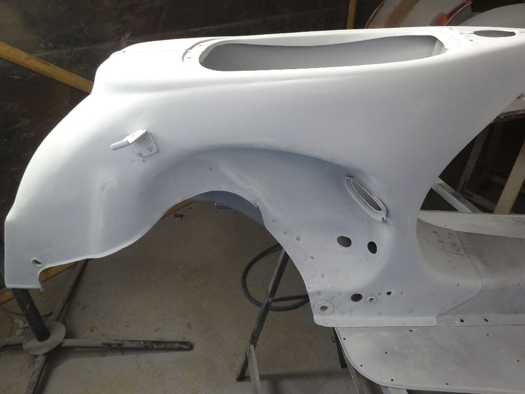

    ja, schleifen ist eher mühsam, aber der Weg ist das Ziel, oder so ähnlich... :rolleyes:
    vorgestern hab ich bis 21h am Hinterteil rumgeschiffen, aufgrund des eher frischen Wetters
    wurde aufs Wasser verzichtet, und einfach trocken geschiffen. Mit dem Kompressor wurde ab
    und zu mal der Staub weggeblasen. Die Hälfte habe ich in etwa, der vordere Teil folgt vielleicht morgen.

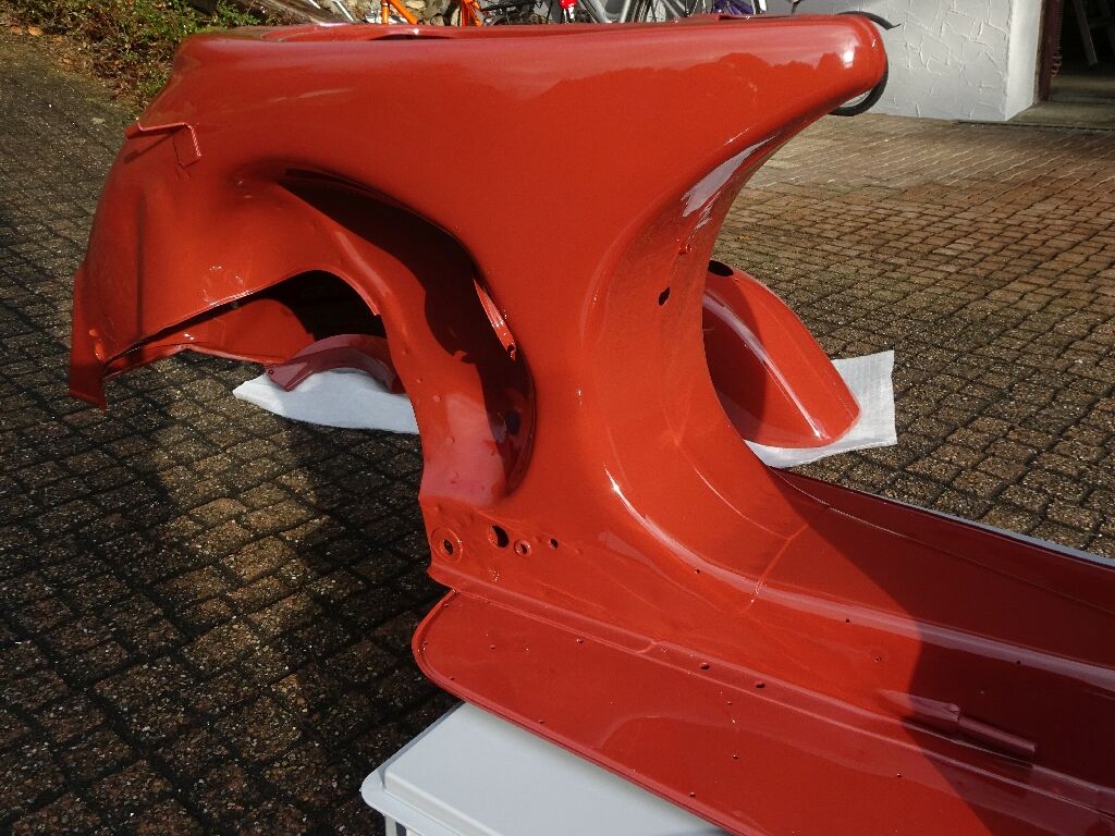

    pünktlich vor Weihnachten konnte ich die VNL3T vom Lackierer abholen;
    die Farbe "Rosso Katmandu" ist zwar nicht grad jedermanns Geschmack, aber mir gefällts irgendwie :love:
    Jemand meinte zwar, das sei doch "Rostschutzfarbe"... und ja, ich konnte ihm das nicht mal verübeln... das sieht wirklich etwas danach aus... :D - das ist halt, wenn man eine Originalfarbe will...

    Moin!
    ich finde die farbe schön!
    :thumbup:
