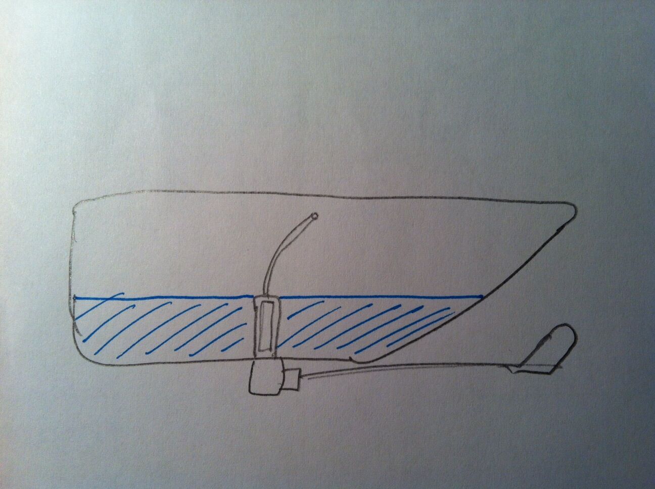

    Also mir ist grad die V50 abgestorben - Benzin ist noch im Tank, und zwar exakt bis zur Oberkante dieses runden Plastikzylinders, hab mal eine Zeichnung davon gemacht (Benzin = blau) ;)
    Trotz drehen des Benzinhahns nach rechts (Reserve) springt se nimmer an. Was kann der Grund sein?

    Läuft Sprit raus? Nur weil der Hahn auf ist, heisst das nicht das was kommt.
    • May 13, 2014 at 22:00
    Kenne ich , entweder Hahn ausbauen und gründlichst reinigen oder gleich neu machen ...
    2,511
    61,966
    11,816
    • May 13, 2014 at 22:01
    Sieb im Hahn verstopft.Das gesamte Plastikteil ist das Sieb. Allerdings muß dann ganz schön Schmoder drin sein. Oder, wenn des Sprit am Vergaser ankommt, das Siebchen im Vergaser.

    Hab vergessen zu sagen: der Benzinschlauch ist leer und beim ankicken macht es ein leeres Luftgeräusch (also anders, als wenn Sprit komprimiert wird).
    @rassmo
    Ist bereits die Reserve erreicht wenn der Benzinpegel an der Oberkante des Siebs ist? Eigentlich müsste die Reserve doch nur der ganz unterste Bereich des Benzintanks sein oder?

    Nein, Reserve fängt erst später an. Aber wenn das Benzin bei dir genau dann aufhört wenn nichts mehr von oben in das Siebrohr laufen kann würde ich den Fehler dort vermuten. Füll einfach mal Gemisch nach bis es wieder höher steht. Wenn der Roller dann läuft hast du den Fehler. Aber unabhängig davon scheint der Fehler ja am Benzinhahn zu liegen. Also raus, reinigen und wieder rein oder mit einem Anderen probieren.

    Ja, stimmt, er ist, nachdem ich wieder etwas nachgefüllt hab, sofort wieder gefahren. Danke für die Hilfe, werde mir den Benzinhahn vornehmen!

    Ich hatte aben das selbe Problem. Benzinhahn ist nagelneu und der Tank blitzeblank.
    Woran kanns liegen?

    Auch bei Oberkante Sieb oder erst wenn du auf Reserve umschaltest? Und läuft er bei vollerem Tank normal

    bei vollem Tank ist alles normal
    der Sprit war kurz unter der Oberkante vom Sieb.
    Wenn ich dann auf Reserve schalte passietr nix
    • May 13, 2015 at 14:39
    Ist evtl der Benzinhahn falsch zusammengebaut worden ? Nicht der Hebel sondern der Hahn selbst !!!

    Die Hahnstellung ist bei mir von oben gesehen:
    links auf C
    nach oben stelle ich immer zum fahren
    und nach rechts gedreht steht R
    somit kann er ja nicht falsch eingebaut sein, oder? Ich kann auch nur obenrum drehen.

    Ich würde mal schauen ob die 3-Loch-Dichtung im Hahn richtig drin ist oder bei Reserve nichts durchläßt. Kannst du natürlich auch einfach testen. Volltanken und auf Reserve stellen. Wenn dann nichts kommt liegt es am Hahn, egal ob neu oder nicht.

    gab es für die Spezial einen Hahn ohne Reserve?
    Evtl. wurde mir ein falscher verkauft und ich habe nicht kontrolliert.
    • May 13, 2015 at 15:01
    Nein, alle haben einen mit Reserve. Erst die Fuffis mit Tankanzeige (ab XL) hatten nur noch Hahn auf und zu.

    Und selbst dann ist, soviel ich weiß, links zu und rechts auf. D.h. du würdest bei Stellung oben liegen bleiben.

    Mach den Tank mal leer, schraub diese kleinen schräubchen die das Teil halten das sich dreht ab. Und dann baust du das Teil 180grad weiter gedreht wieder ein.

    Wenn er über "oben" dreht dann ist das Vorderteil richtig drauf, da hat er schon recht. Es kann allerdings die Dichtung falsch eingelegt sein. Oder das Reserveloch ist gar nicht ausgestanzt. Aber deshalb soll er ja testen.
    • May 13, 2015 at 16:33
    Denke auch mal, dass er entweder den falschen Hahn hat (nur 2 Stellungen) oder aber das Gummi im Hahn ist falsch drin.
    Ist wie beim Ficken: Wenn Gummi falschrum, geht´s auch nicht. :D
