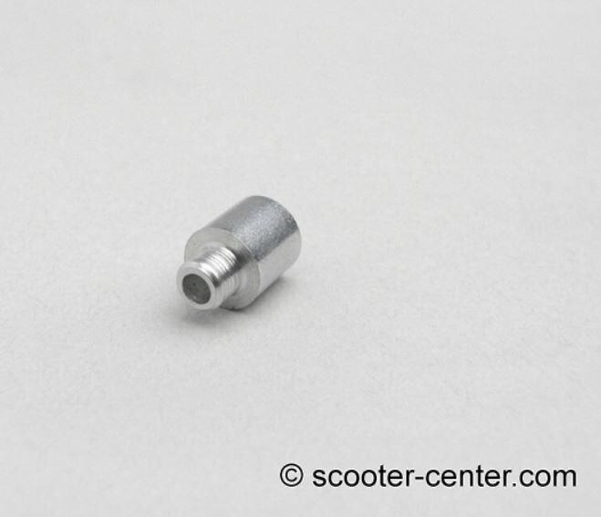

  • 1. Ja du brauchst noch einen Adapter wie hier.
    2. Warum es gemacht wurde kann ich dir auch nicht sagen. Aber ich vermute mal Kostengründe da ein Lötnippel mit Sicherheit deutlich günstiger ist als ein Tonnennippel der gewisse Maße einhalten muß. Außerdem vereinfacht es das Benutzen von Meterware.
