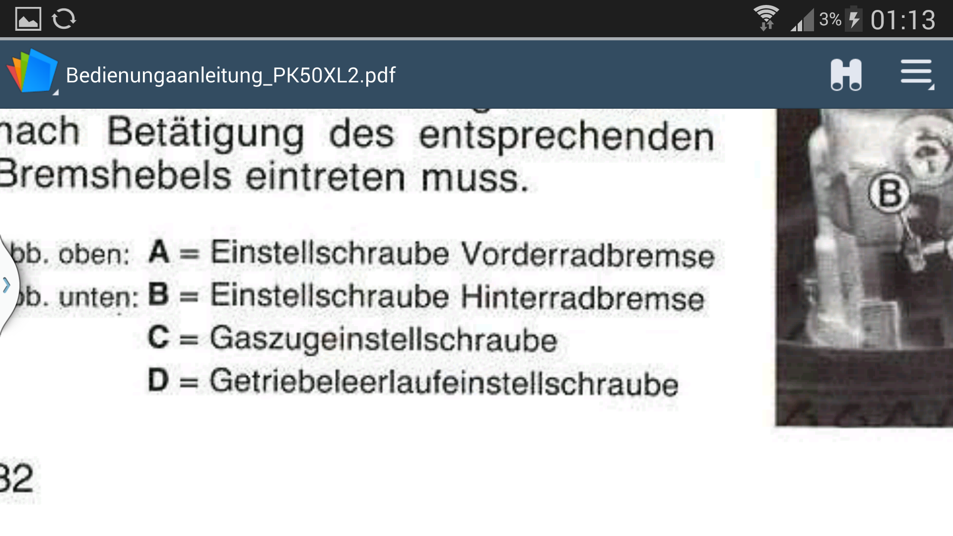

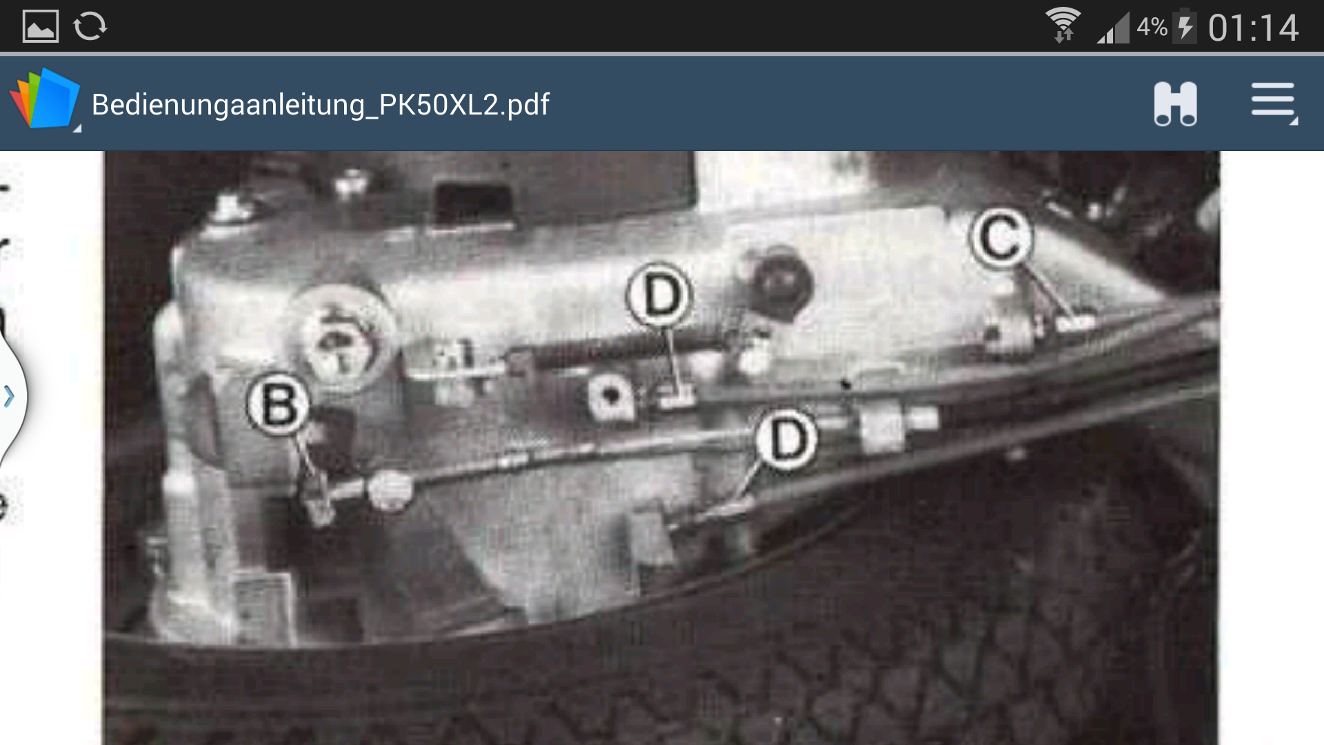

    • May 22, 2014 at 01:01
    Dein Gasschieber hängt bestimmt weil sich die Rückholfeder vom Gestänge unter deinen getriebe ausgehängt hat!!!! Dafür musst du die schwarze Plastik Abdeckung ab machen ist nur eine schraube!!!!!

    • May 22, 2014 at 19:23
    Nein tut er nicht, ließ weiter oben
