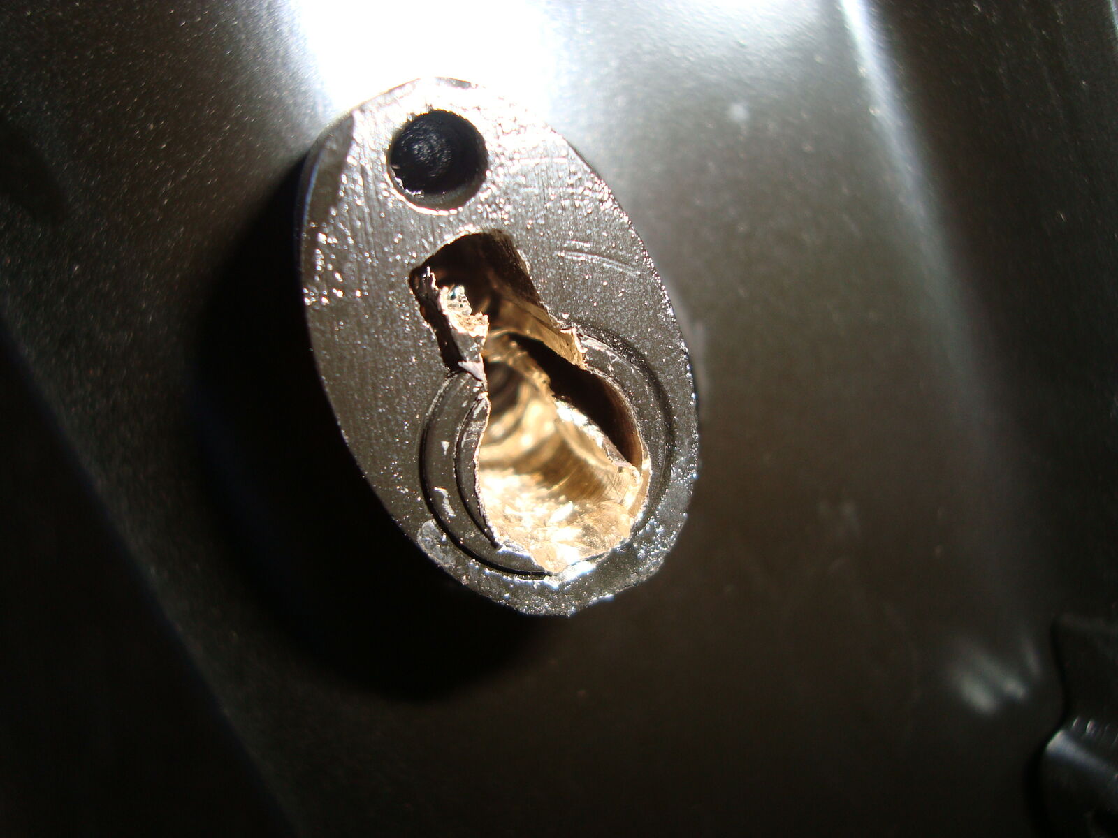

    Guten tag zusammen habe ein Problem mit meinen Lenker schloss hatte die vespa gekauft ohne Schlüssel ( 250€) habe versucht das schloss aufzubohren hat soweit auch gut geklappt nur will der Zylinder einfach nicht raus. Muss ich noch tiefer bohren oder habe ich was falsch gemacht

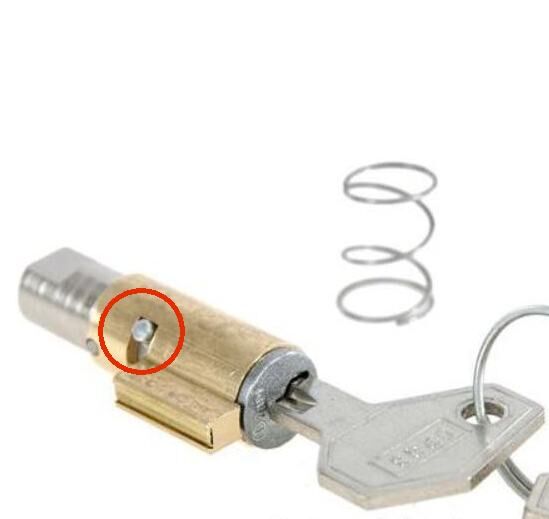

    Hi ja Du musst noch tiefer bohren, denn in den Stück was noch drin ist, sitzen die Zuhaltungen und die Halteschraube. Wenn Du dir mal das neue anschaust wirst Du das verstehen. Entweder musst Du so weit bohren, dass Du mit einem Schraubendreher wieder "schließen" kannst, oder so weit dass die Schraube raus fällt.

    Ok habe es verstanden vielen dank
    Hatte nur angst zu weit zu bohren und etwas falsch zu machen

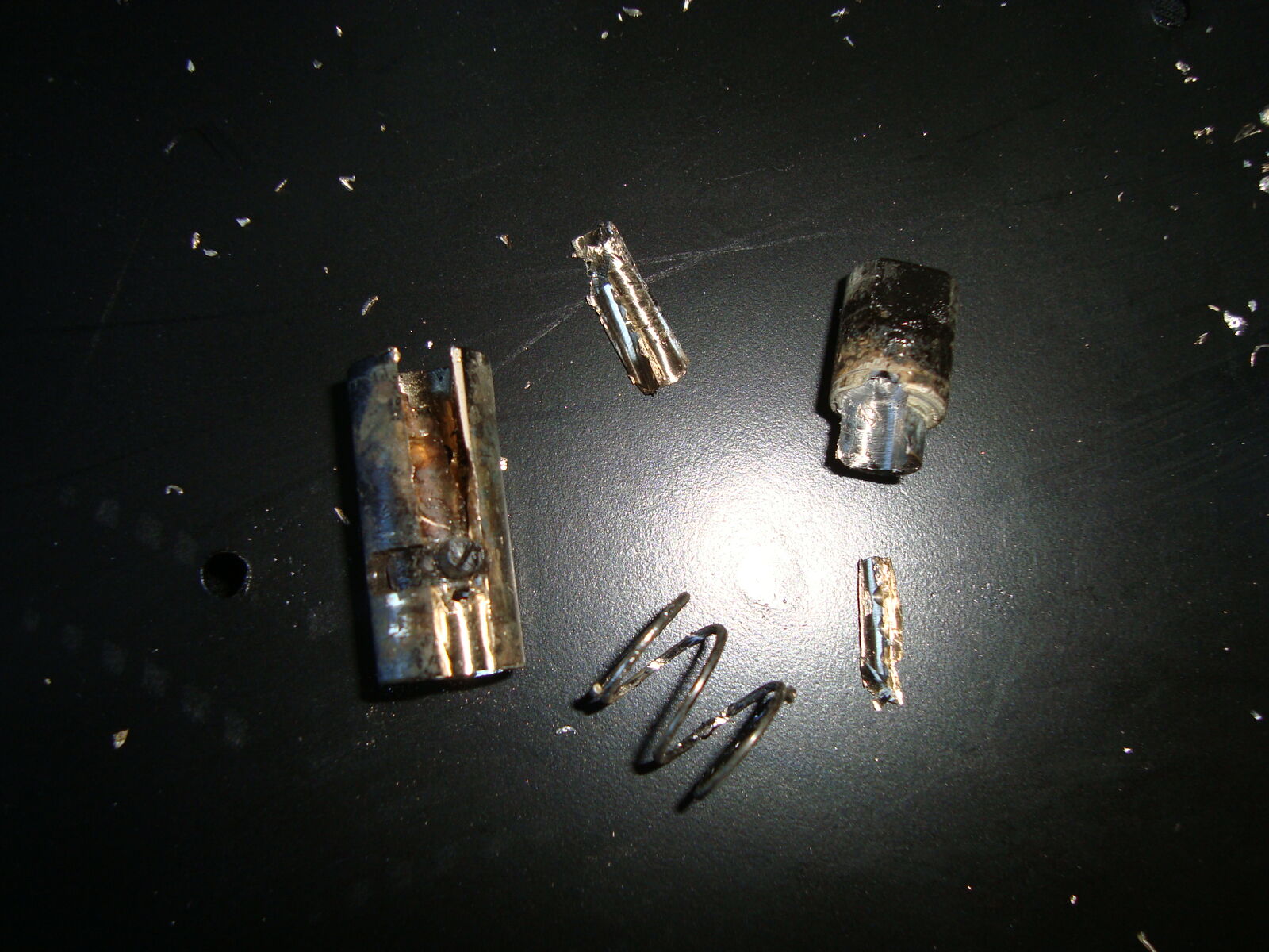

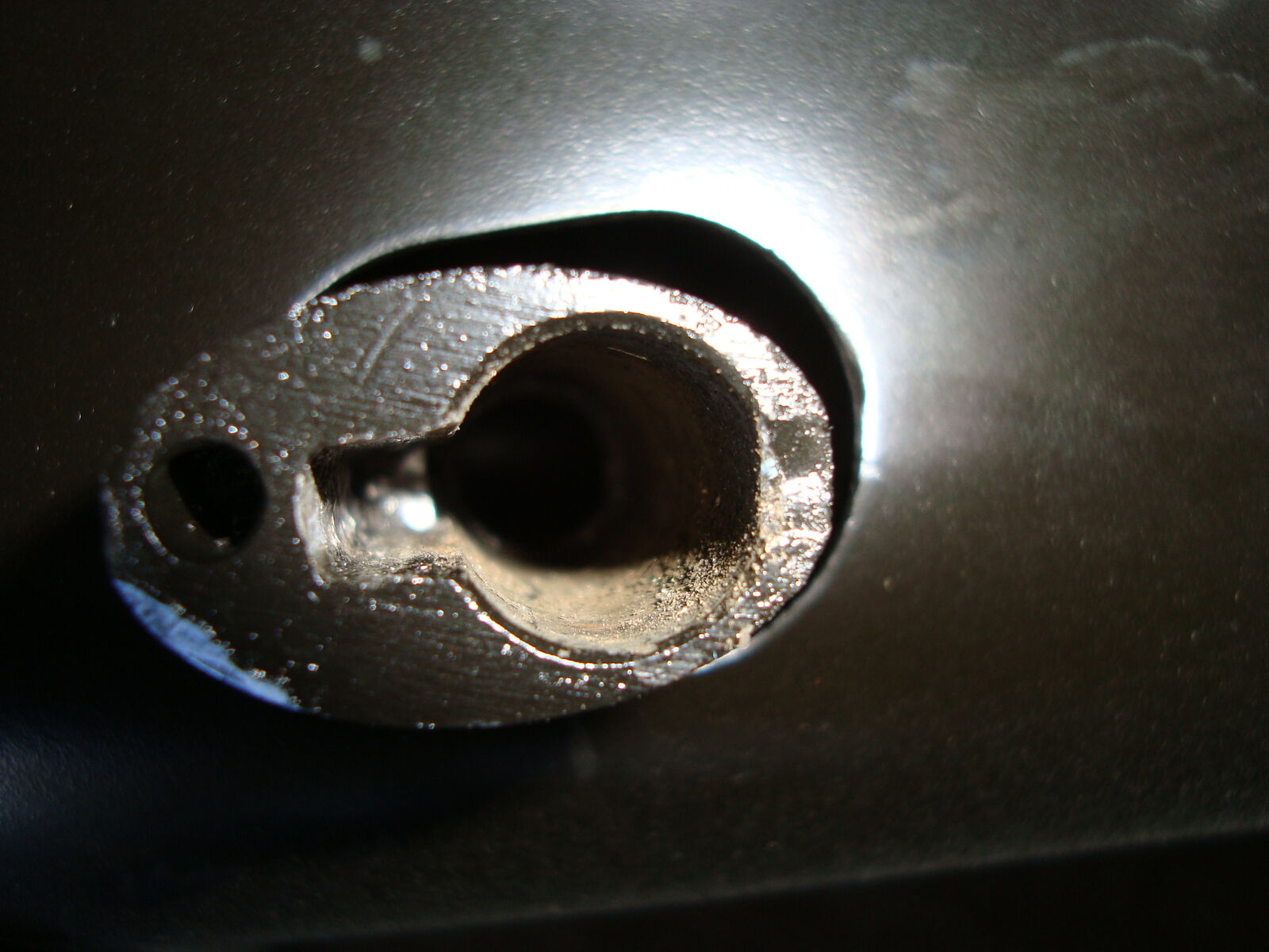

    Ich mußte mein Schloß an der Rally auch ausbohren.
    Hab komplett durchgebohrt.
    Hat fast 1.5 std gedauert. Wollte ja nix kaputt machen.
    Nimm nen guten Bohrer.
    Nicht so ein billig Baumarkt scheiß.
    Wenn der dadrin abbricht haste ein noch größeres Problem als vorher.
    Viel erfolg!

    ..da bin ich aber froh, dachte immer, nur ich brauch für diese A...Schlösser so lange ;)
    Vorbohren nicht vergessen und schauen das du gerade bleibst, schaut nämlich scheiße aus wenn du die Zylinderführung beleidigst
