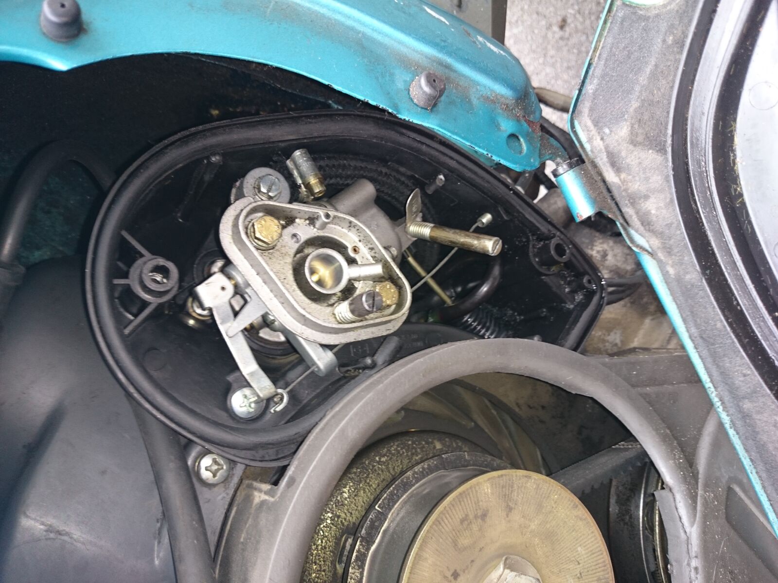

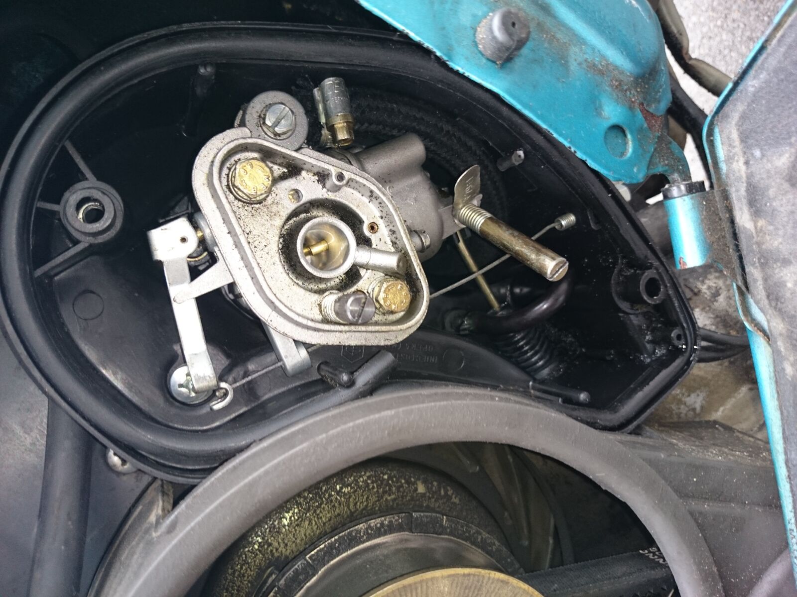

    habe eben ziemlich verdutzt festgestellt das ich garkeinen Luftfilter im Vergaser habe, habe die Vespa Mittwoch gekauft und bin mit ihr nun auch schon etwas rumgefahren und habe nun angst das ich schon schaden angerichtet habe dadurch.
    Wie gehe ich nun am besten vor? Vergaser reinigen und Luftfilter kaufen wäre jetzt mein Plan gewesen. habe einen gefunden is das der richtige?
    und noch eine Frage, habe ich eine XL1 oder XL2? Fahrgestellnr. fängt mit VA52T an.
    vielen Dank schonmal :)
    LG

    Hi, so dreckig ist die Luft hier nicht, der Motor wird nicht dran sterben. Der Filter ist richtig aber bitte mit Filteröl einsprühen. Sind die beiden Gummis im Deckel des Luftfilterkasten nach da? Die Überschrift ist nicht ganz richtig, der Vergaser sitz IM Luftfilterkasten.

    Super! Danke für die schnelle Antwort, die Sache ist halt nur das ich keine Ahnung habe wie lang sie nun schon ohne Filter durch die Weltgeschichte fährt X/
    nagut dann werde ich mal flott bestellen :thumbup:

    Halb so wild. Kauf einfach einen neuen, bau den ein und dann passt das.
