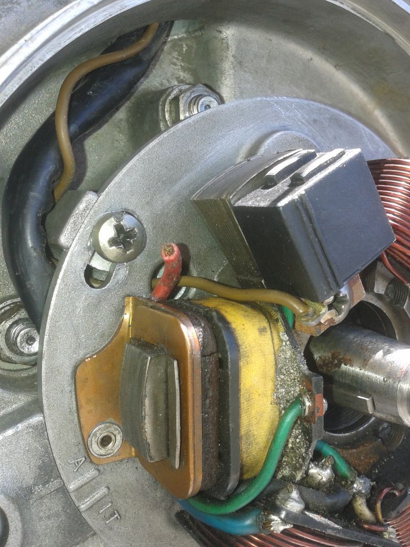

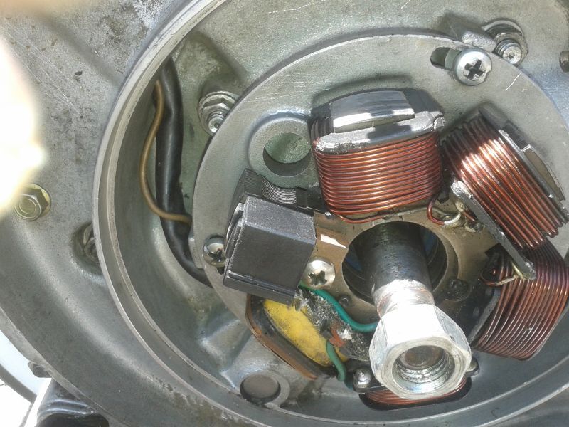

    Das Problem mit der Zündung hat sich vermutlich erledigt.
    Ich habe doch das Polrad abgenommen und gesehen, dass der Vorbesitzer ein defektes rotes Kabel abgeschnitten hat und es leider trotzdem drin gelassen hat. Dieses hat er durch ein dünneres braunes ersetzt. Ich habe dieses jetzt wieder durch ein rotes dickes ersetzt und das alte rote und das braune entfernt. Somit habe ich auch nur 5Kabel...puuuuuhhhh ;)
    Nächste Woche baue ich alles wieder zusammen und hoffe, dass ich sie gestartet bekommen. Ich melde mich dann wieder.
    Man weiß bei einem "fremd-"gerichteten Motor halt nicht was wirklich gemacht wurde - das habe ich nun auch gelernt ;)
    Danke für die vielen Tipps
    lemi

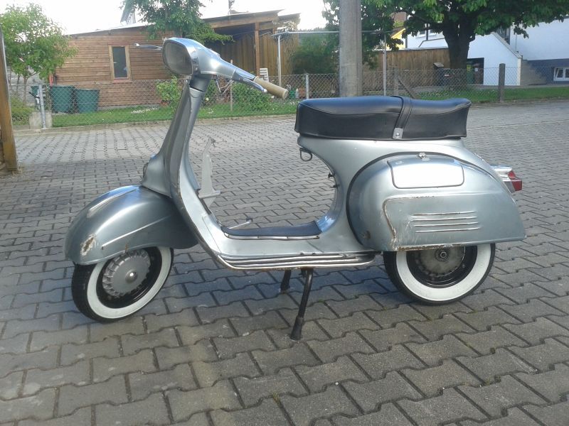

    das ist sie übrigens

    Sorry,
    nur nach Bildern... Deine Sprint ist eine "sprint"... keine Sprint Veloce..
    Unterschied: "2 Kanal Motor... SprintVeloce drei Kanal
    Trapetz Lenker - Rundlicht...
    auch egal.. mir gefällt sie^^
    Der Motor..also Dein 2ter dürfte ein PX Motor sein..sprich.. 3 Kanal..12 V.. ccm?
    Sprich.. für 12 Volt paar Sachen ändern
    Birnen ..Gleichrichter..
    hat sie Hupe oder Schnarre? Blinker sehe ich keine..Nachrüsten..oder als 125er Eintragen lassen ;)

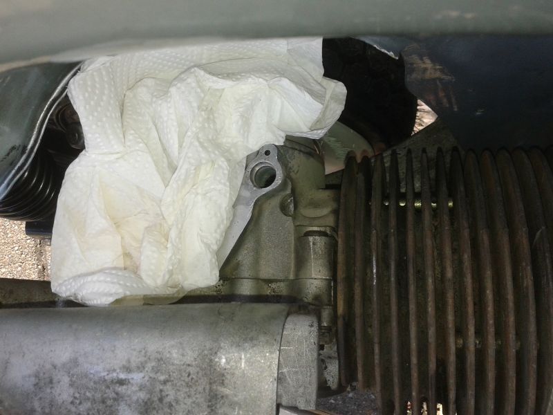

    Einmal muss ich noch wegen der Ölpumpe fragen.
    Ich habe jetzt ein bisschen Benzin reingeschüttet und das ist sofort komplett versickert. Also ist der Motor leider doch nicht unten drin verschlossen.
    Da die Zahnradstange ja nicht montiert war, ist die Pumpe ja eh außer Kraft gesetzt. "Ich habe noch keinen Motor zerlegt, darum weiß ich nicht 100%ig wie die Ölpumpe aufgebaut ist". Nur was ich in den Büchern "how to restore von Mark Paxton" und "klassische Vespa MotorrollerPX/PK seit 1970" und "jetzt helfe ich mir selbst" (Brösel hatte dazu ja einen eindeutigen Comic ;) ) gezeigt bekomme.
    Nun meine Frage:
    eigentlich läuft das Zahnrad/Pumpe (falls sie wirklich noch drin wäre) zwar leer, aber wird ja durch 1:50 weiterhin geschmiert? oder besteht doch die Gefahr Späne in Motor zu bekommen?
    Wenn ich dieses Problem gelöst habe, bin ich endlich kurz vor der Zielgeraden.
    Ich hoffe Ihr könnt mir dieses Mal nochmals helfen.

    Servus...
    Dein Problem, wenn es nicht verschlossen ist,
    ist nicht die schmierung, sondern Falschluft!
    es gibt da einen Stopfen..der den kanal der Welle sehr schön verschliest
    des weiteren sollte der Ölkanal unten am vergasser auch verschlossen sein.. geht mit Dirco ebenso..
    Hier gibt es diverse Querschnitt,,..explosionszeichnungen.. vielleicht hilft es ja ^^
    welches Zahnrad meinst Du? das der Pumpe? wenn die Welle raus ist.. läuft es nicht..
    das im Motor? bekommt Getriebeöl^:)

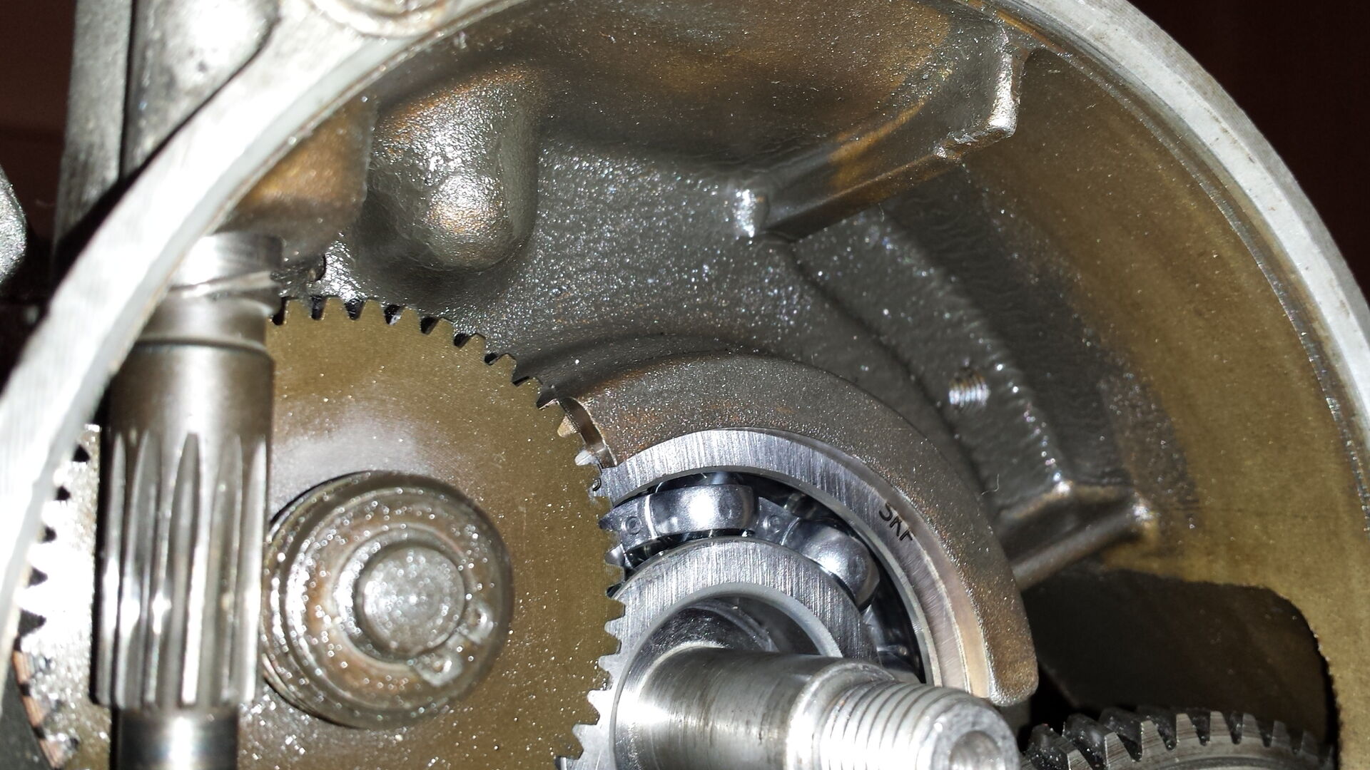

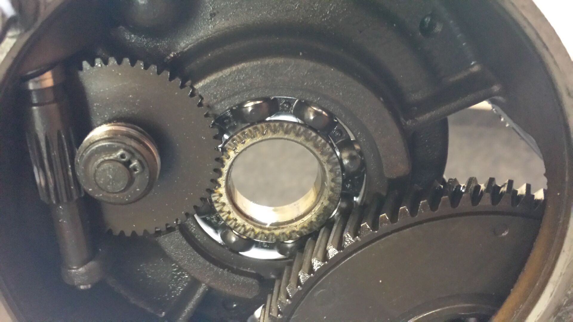

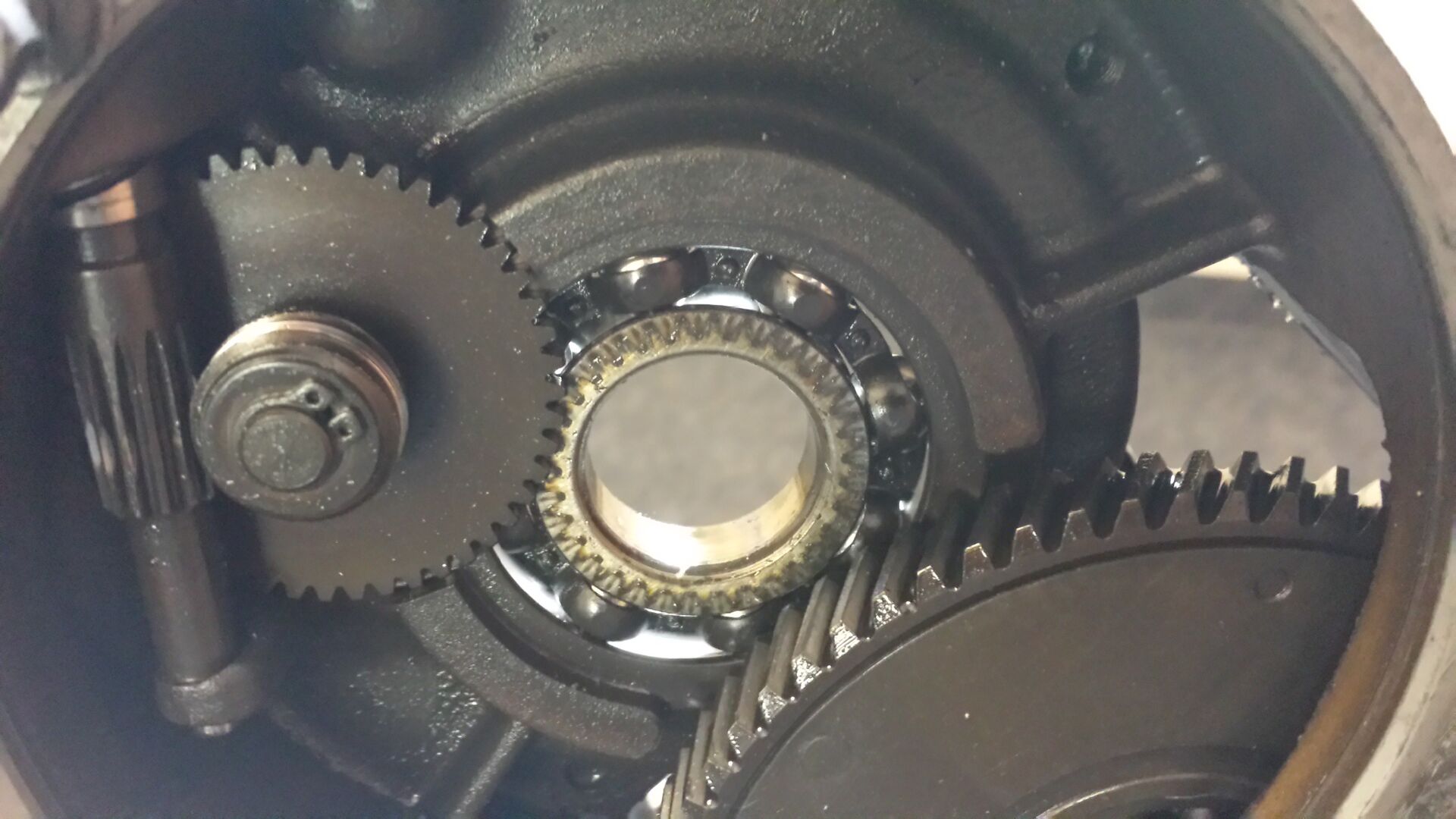

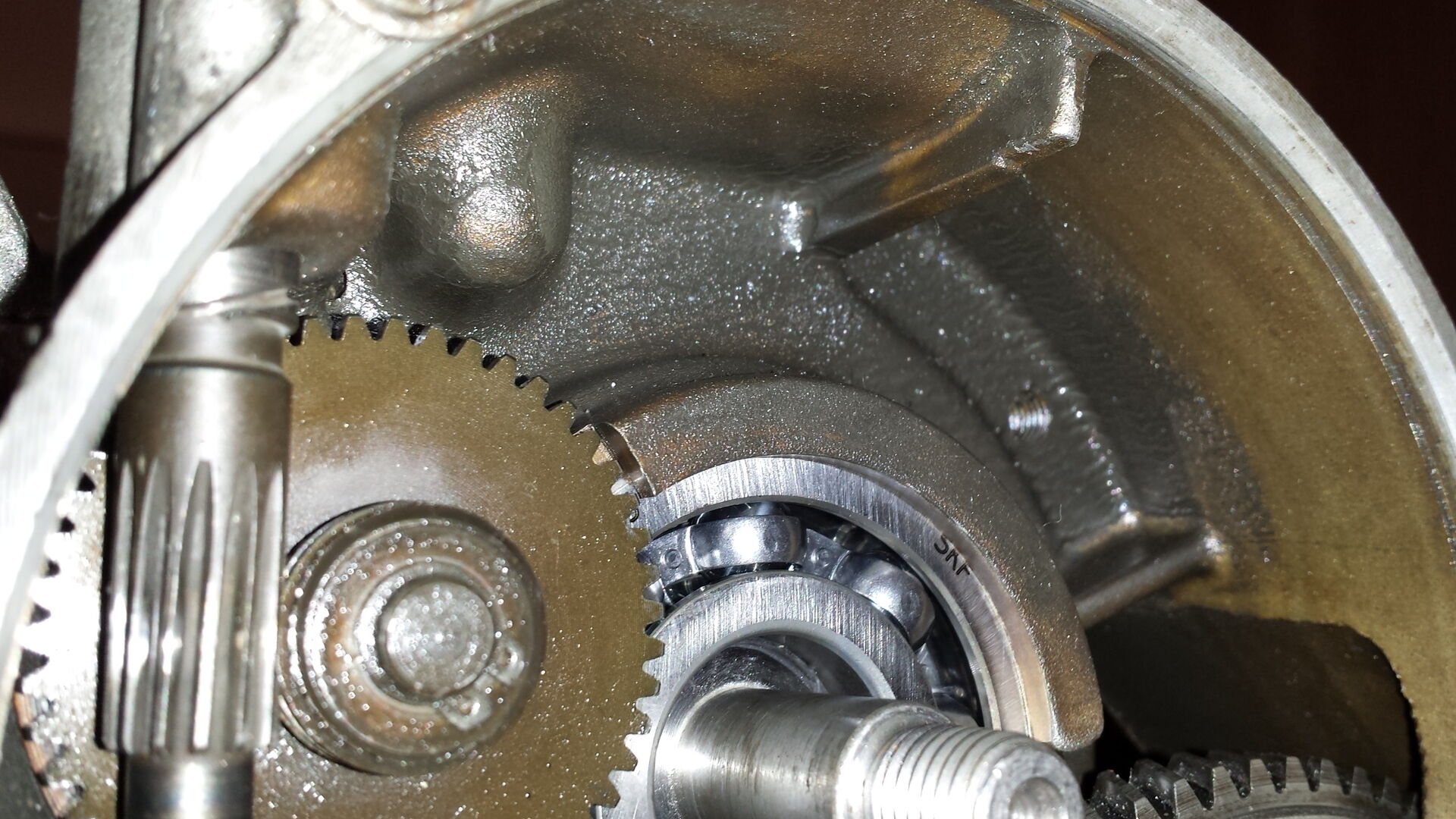

    zu dem was old N° 7 geschrieben hat hab ich auch noch Foto´s gefunden (mit eingebauter Ölpumpenwelle)
      • 180.38 kB
      • 1,920 × 1,080
      • 250
      • 329.55 kB
      • 1,920 × 1,080
      • 241

    fast...
    das Zahnrad auf der Kurbellwelle ist nicht abgebildet...
    also- es reicht die welle Auszubauen.. und oben das loch zu Verschliesen..
    ebensso den Ölkanal am Vergasser..
