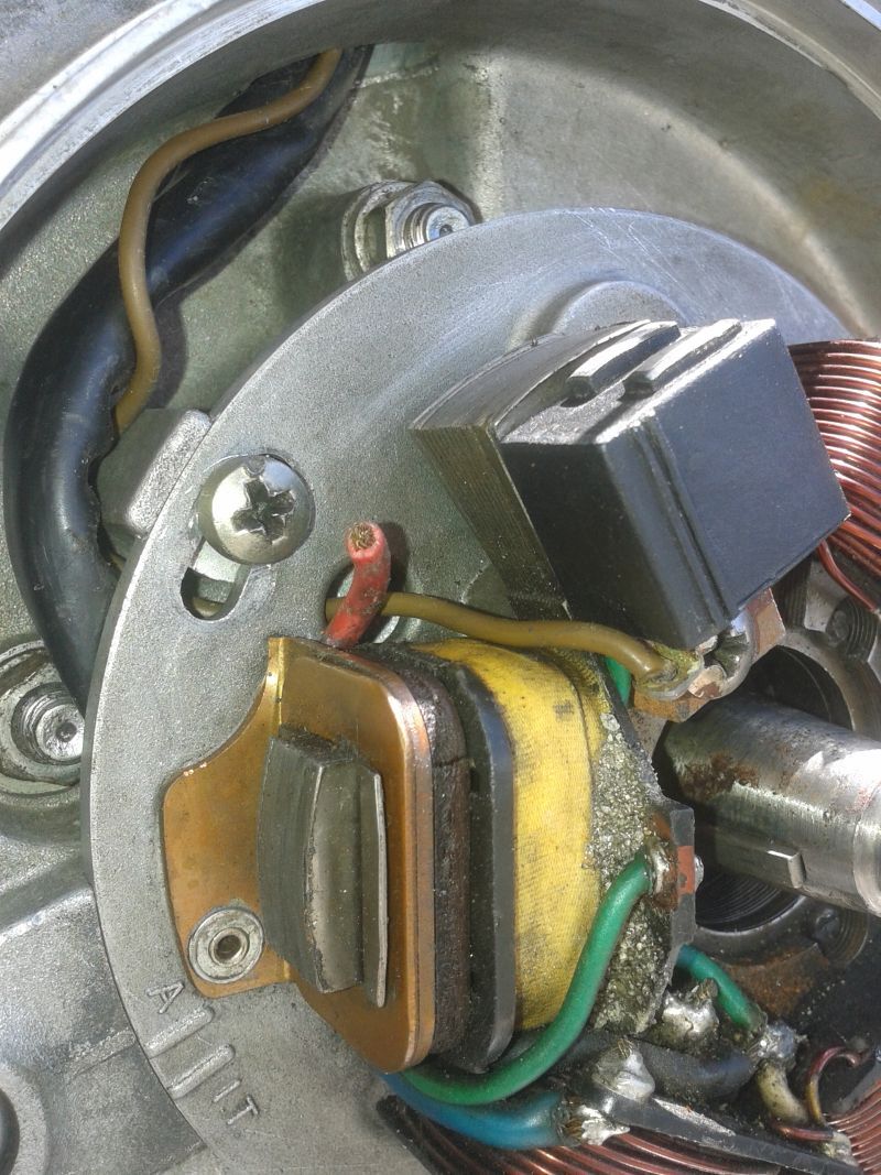

    Das Problem mit der Zündung hat sich vermutlich erledigt.
    Ich habe doch das Polrad abgenommen und gesehen, dass der Vorbesitzer ein defektes rotes Kabel abgeschnitten hat und es leider trotzdem drin gelassen hat. Dieses hat er durch ein dünneres braunes ersetzt. Ich habe dieses jetzt wieder durch ein rotes dickes ersetzt und das alte rote und das braune entfernt. Somit habe ich auch nur 5Kabel...puuuuuhhhh ;)
    Nächste Woche baue ich alles wieder zusammen und hoffe, dass ich sie gestartet bekommen. Ich melde mich dann wieder.
    Man weiß bei einem "fremd-"gerichteten Motor halt nicht was wirklich gemacht wurde - das habe ich nun auch gelernt ;)
    Danke für die vielen Tipps
    lemi

    Ich habe dann extra erst einmal nur die CDI angeschlossen... leider war kein Zündfunke herauszukitzeln....warum auch ? Ich könnte ihn erwü...
    Also habe ich die Zündgrundplatte dann halt doch ausgebaut und versucht auszumessen (nach den Werten: )
    Deshalb vermute ich dass der Pickup defekt ist. Da an dem Motor an der Zündgrundplatte ja eh schon gelötet und ein Kabel abgeschnitten wurde, habe ich um um nicht noch einmal ran zu müssen vorhin eine neue Zündgrundplatte und eine neue CDI bestellt:
    http://www.sip-scootershop.com/de/products/zu…vespa+_23387500Ich hoffe dass diese mit dem Motor funktioniert. Es steht mal dran für alle PX. Es hätte zwar eine mit 80W gegeben, aber 120W dürfte nicht falsch sein, da noch spätere Modifikationen folgen werden ;)
    Am Mittwoch hoffe ich dann das Paket erhalten zu haben und mit dem Einbau weiter machen zu können. In großer Hoffnung auf leuchtende Augen bei einem laufenden Motor ;-))
