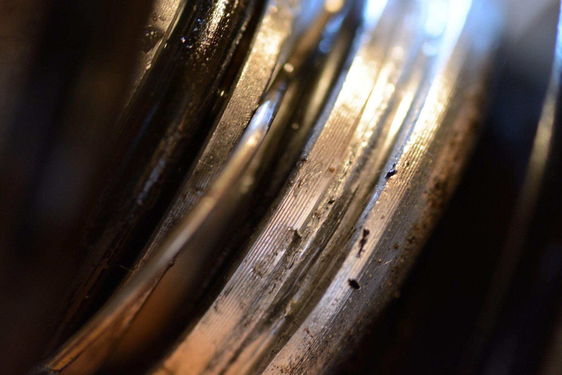

    heute hat sich mein Stoßdämpfer verabschiedet. :cursing:
    wie seht ihr das?
    Also aus meiner Sicht ist der Dämpfer nicht haltbar eingepresst.
    Der Dämpfer war ja nicht ganz billig, und die Quali hat von ausen gepasst.
    Ich habe ihn in weichster Federstellung und mittlerer Dämpferstellung gefahren.
    Kann sein das ich ein Schlagloch erwischt habe aber sowas darf trotzdem nicht passieren, oder?
    Was würdet ihr machen?
    ach ja habe jetzt einen original Dämpfer drin könnt ihr ne Härtere Feder empfehlen?

    das ist mist...
    <hoffe Dich hats nicht gelegt...
    was heist Schlagloch erwischt? Deswegen hast Du ja einen Dämpfer..
    original Dämpfer waere mir zu weich...
    Kann den
    empfehlen.
    Nat. kannst Du Sip auch anschreiben und reklamieren...
    good luck

    nein gelegt hats mich zum Glück nicht
    obwohl das Vorderrad ohne Stoßdämper ziemlich instabil ist, und ich ziemlich viel öl am Vorderrad hatte.
    mal schauen habe sip angeschrieben aber sieht nicht aus als ob die sehr kontaktfreudig wären.
    Schade die teile haen einen guten ersten eindruck gemacht.........
    hinten habe ich auch einen drinn hoffe der hält aber ich glaube das problem war das Ausfedern was am Hinterrad nie so stark ist wie am vorderrad.
    Und nur stärkere Federn in den ori Dämpfer ist nicht zu empfehlen?

    Sind nicht die ersten Sip Dämpfer die es zerlegt...Artikelbeschreibung lautet ja auch
    "nicht im Straßenverkehr zugelassen" ...schaun halt gut aus ;)
    Originale sind gekapselt.. meistens alt und gebraucht... der dämpfer ist ja nicht nur die feder ..
    Bin lange Bitubo Gefahren.. halten auch nicht ewig.. war mir zu teuer..
    günstige Alternative mit ABE sind die YSS...kann nicht klagen...
    Mach mal laut bei Sip.. vielleicht Tauschen sie ja.. Denke aber nicht shit happens

    Ne, hab ja gestern erst NEUE Originale Dämpfer gekauft
    hatte nachdem es die sip zerlegte, ehrlich gesagt wenig Lust auf weitere Tuningartikel.
    die Dämpfer sind nicht zu weich deshalb würde ich nur die Federn austauschen.

    -gestern sip kaputt
    -ins Vespalager neuen original Stoßdämpfer geholt, und eingebaut
    -testfahrt: Stoßdämfer federt tief ein,dämpft aber gut.
    war der Meinung manche fahren mit original Stoßdämpfer mit härterer Feder.
    [quotedie Dämpfer sind nicht zu weich deshalb würde ich nur die Federn austauschen.][/quote]
    .....anstatt noch einen neuen Stoßdämpfer zu montieren.(kaufen)

    wenn sie Tief eintauchen...sind sie Weich... so hatte ich es auch gemeint..
    Passende Federn in Hart für die Originalen kaufen und umbauen ist auch humbug..
    hinten ist der Ori vielleicht okay...
    vorne würde ich einen härteren Empfehlen.... sprich..zb. den yss..bitubo etc.
    den man nachstellen kann..
    darf ich fragen wiso?
    2,975
    20,445
    3,220
    • May 31, 2014 at 21:15
    wo gibts die in passend für umsonst? :D
    ob die dann besser sind, welche Du irgendwo irgendwann bekommst??
    Nachstellen kann man die dann auch nicht..
    deswegen

    Bei mir hatte der hintere dämpfer (auch SIP performance) nach 3 Wochen den geist aufgegeben. Hat das ganze öl verloren, ich hab ihn zurück geschickt und das Geld hab ich zurück gekriegt. Ist jetzt nur nicht mehr lieferbar, was für ein wunder :+3
    Und die SIP Leute waren bei mir eigentlich recht kontaktfreudig, kommt wahrscheinlich drauf an wer den fall bearbeitet :whistling:

    Zitat von old N°7
    wenn sie tief eintauchen...sind sie weich... so hatte ich es auch gemeint..
    passende federn in hart für die originalen kaufen und umbauen ist auch humbug..
    hinten ist der ori vielleicht okay...
    vorne würde ich einen härteren empfehlen.... sprich..zb. den yss..bitubo etc.
    kann mich dem gesagten nur anschließen! rotwerd-)
    fahre selber schon einige zeit mit den genannten yss rum vorne und hinten!bisher keine probleme!
    die sind vorallem hart genug um auch mal vorne ordentlich zubremsen!
    aber wenn du jetzt schon die orginalen gekauft hast musst du wohl die härteren federn bestellen!

    Schau mal hier:
    rückruf: sip stoßdämpfer für vespa px &amp; pk wegen produktionsfehler - lf: allgemeines - vespaonline | das vespa forum für blechroller

    Danke!
    wären da noch Kosten für ein und Ausbau!
    Muss ein großes Problem sein wenn die wirklich das erste mal eine Rückrufaktion einleiten.
    Kaufpreis aufs Kundenkonto?
    Will ehrlich gesagt nichts mehr bei denen kaufen....

    Warum nicht? Es ist das erste mal. Wenn du wüsstest wieviele Rückrufaktionen es bei den Großen Automobilherstellern gibt die sich das ganze Teuer Bezahlen lasssen...
    Ausserdem steht dort: Nur für Rennzwecke.
