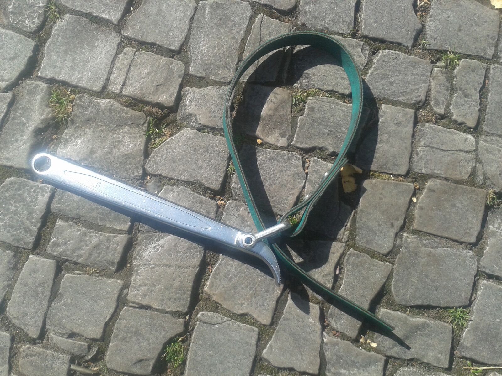

    Beim Ausbau der Automatik, Vario, Variomatik,... hat mir dieser Freund aus dem Baumarkt sehr geholfen!
    hat super funktioniert!

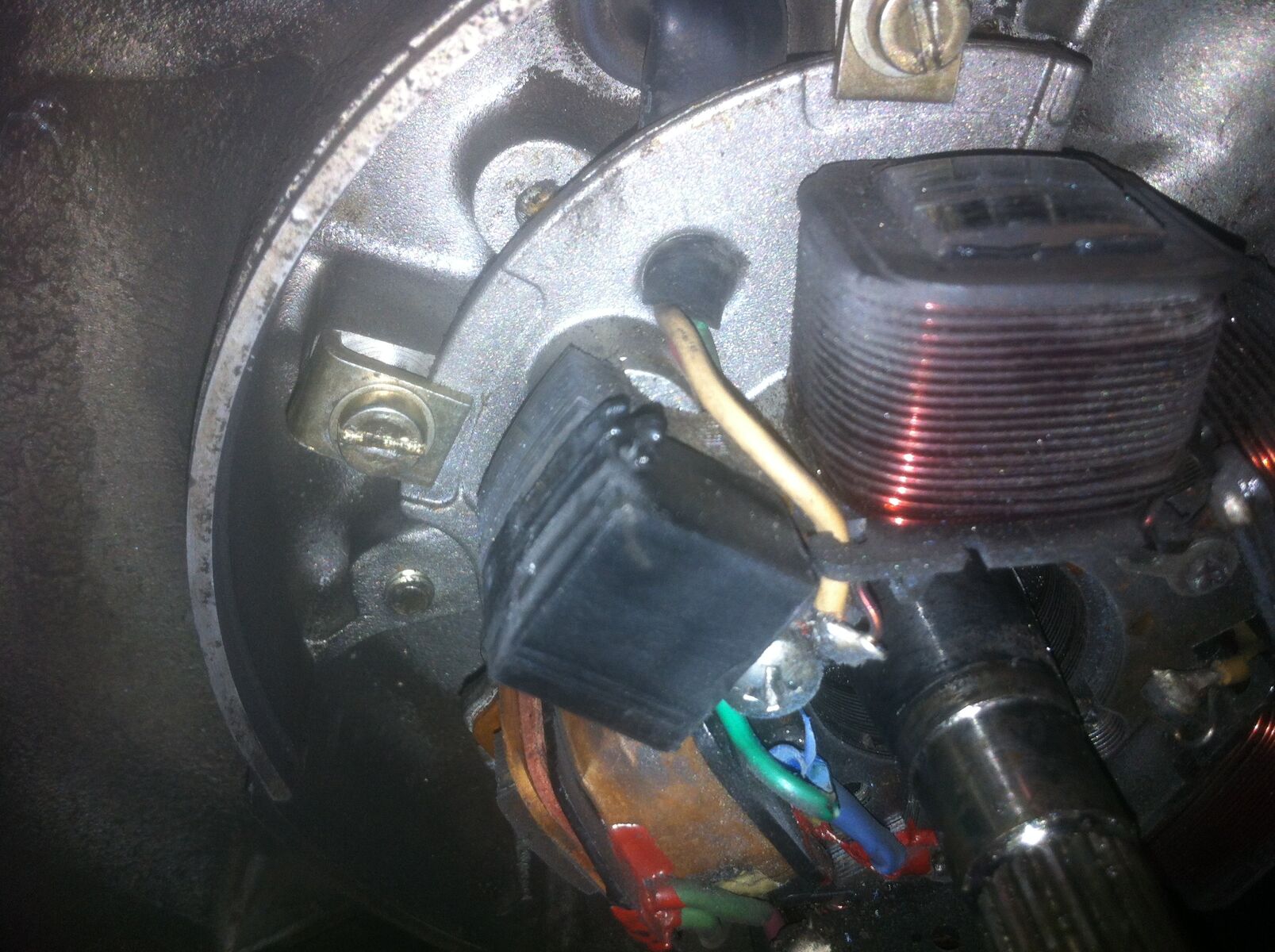

    Ich habe nochmal das Polrad abgenommen und wollte nun nochmal fragen ob es normal ist das das Pickup so ein wenig Material verliert, anschmilzt. Und was Ihr von den Laufflächen vom Polrad haltet. 4 sind i.o. aber bei 2en hat sich wohl ein wenig Plastik vom Pickup abgesetzt. Die sind reell schwarz.

    Habe gerade festgestellt das die Kurbelwelle minimal Spiel hat. Das sich dann das Pickup aufreibt ist natürlich kein Wunder.

    Habe alles durchgemessen.
    Ergebnis: Zwischen Weiß/Grün auf der Zündgrundplatte nur 9 Ohm anstatt 500kOhm.
    Welche Ladespule nehme ich da am besten? Und, Woher? :-/
    Edit: Solche eine hier?
    http://www.scooter-center.com/de/product/123…rspule*1*1*1*16
    Edit2: Ich habe jetzt nochmal die CDI das Zündkabel und die Kerze gewechselt. Läuft! Allerdings liegt meine Vermutung woanders.
    Denn ich habe auch die Variorollen getauscht. Kann es sein das bei abgenutzten und/oder unterschiedlichen Gewichten solch eine Unwucht entsteht das es mit dem Polrad Probleme gibt? Ich denke nämlich eher das durch das minimale Spiel der Kurbelwelle das Polrad "eiert" bei ungleichmässigen Rollen und dadurch die Zündprobleme entstehen. Nur eine Vermutung. Aber vielleicht hilft es ja nochmal jemandem.
    Grüße und danke erstmal für die Hilfe.

    Die KW Lager sind welche mit erhöhter Lagerluft. Zumindest ist es bei meiner 80er so. Etwas Spiel ist hier also vorallem im kalten Zustand normal.
    Aber ob das Spiel bei Dir normal ist, kann man per Ferndiagnose ohne es zu messen schlecht sagen..
    die Sache mit den Rollen würde ich nicht weiter verfolgen....
    Bau gleiche Rollen ein und gucke, warum das Pickup so aussieht. Evtl falsch verbaut und die Zünddplatte nicht genau mittg eingebaut etc.

    Hatte gestern einen da der auch mal ne pk50 hatte und er sagte das selbe zur Welle. Auch das das Spiel i.o. sei.
    Rollen laufen jetzt Malossi 16x13 5,1g
    Das geht super.
    Die Platte hatte ich mir angeschaut. Fand ich soweit mittig.

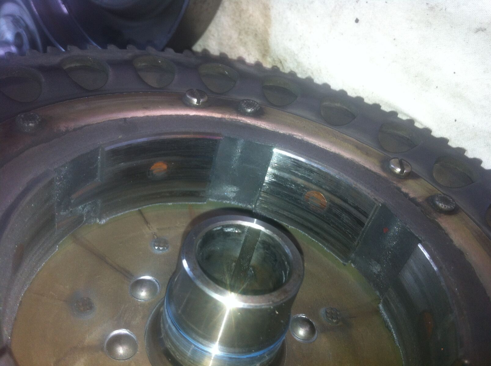

    Das Polrad sah so aus! Kannst du da schon etwas erkennen?!

    • #59
    Wenn Du ein Bild liefern könntest, das in der Draufsicht alle Nieten zeigt, wäre das hilfreicher.
    Ansonsten solltest Du durchaus auch mal checken, ob die Ankerplatte zu 100% zentriert aufgesetzt ist. Wenn dem nicht so wist, dann wirst Du auch immer wieder einen Defekt am Pick Up ob der Unwucht zwischen Polrad und Ankerplatte erleiden.
    Noch ein bisweilen gemachter Fehler: Das Polrad wird mit dem Schlagschrauber angezogen und nicht von Hand. Führt i.d.R. unweigerlich zu einem Schaden am Pick Up.
    Der Gaser ist in der Regel eher nicht, wenn er gründlich gereinigt wurde. Stottern ist ein umtrügerisches Zeichen für Zündaussetzer.

    Ja, Zündzeitpunkt scheint mir auch das Problem zu sein... also nochmal aufmachen und ordentlich ausrichten. Meinst du das Pickup ist wieder hin? Soll ich ein neues bestellen?
