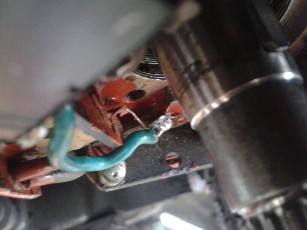

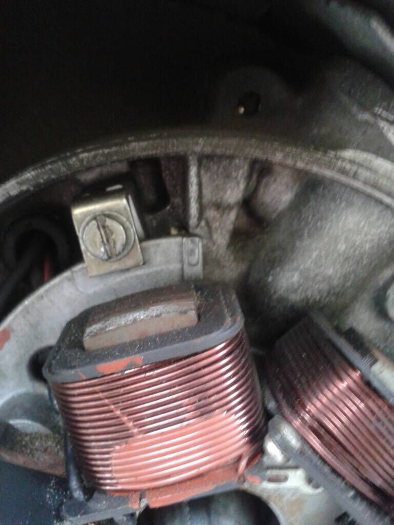

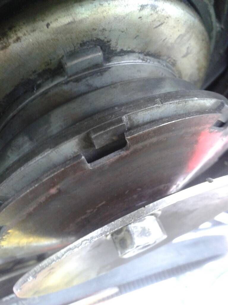

    So, ich war nochmal dran... Auf und wieder zu geht jetzt richtig flott... wird doch!
    Die Flucht der Markierung sieht jetzt gut aus, war aber auch fast genau so
    .. nur einen Millimeter weiter. ..
    Die Nieten sind alle ok. Das Pickup ist nicht beschädigt! Soweit, so gut...
    Hab mir auf dem Rüclweg einen Halbmondkeil zerschrottet... mist!
    Welchen brauche ich da...?! Mal bei sip schauen...
    Sonst sieht alles gut aus...
    Ist das Spiel auf der oberen Rolle normal?! Oder geht das beim festanziehen weg?!
    Und was ist das für ein feines unisoliertes Kabel da unter der Lötstelle vom Pickup?!?! Muss das so?!?
    Danke!

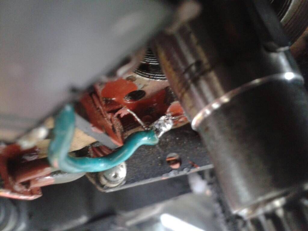

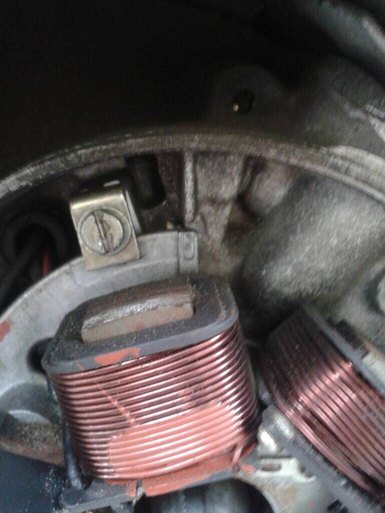

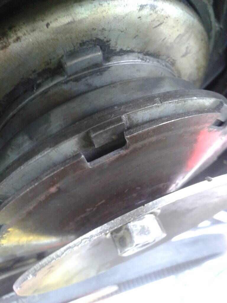

    ...äh, hier isses...!

    Das Spiel ist nicht normal, geht auch nicht beim Festziehen weg, sondern sobald ein Keilriemen zwischen Vario und äußerer Riemenscheibe steckt. Dann sollte die Platte allerdings exakt auf der Vario sitzen.
    Das feine Kabel muss so!
    Übrigens: auch wenn das Pick Up neu ist, muss das noch lange nicht heißen, dass es auch in Ordnung ist. Ein bekannter von mir hat zwei neue verbaut und es hat nicht gefunzt, weil beide neuen Pick Ups defekt waren.

    Ok... an welchen beiden Kontakten kann ich denn den Wiederstand vom Pickup messen?!
  • axs77
    248
    39
    Stuhr, Deutschland
    Vespa PK 50 XL2 Automatik
    • September 13, 2014 at 10:37
    • #66
    Zwischen Weiß und Rot
