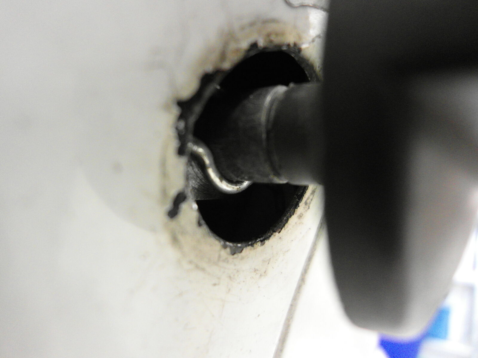

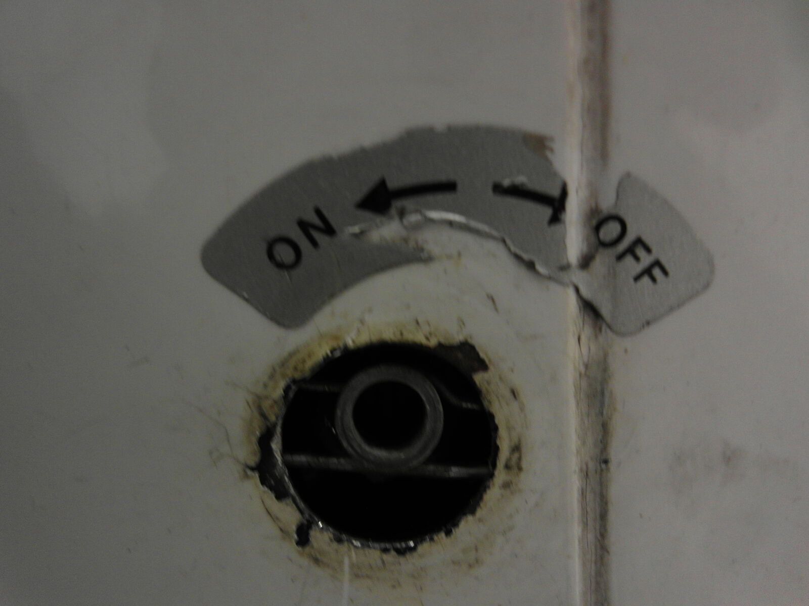

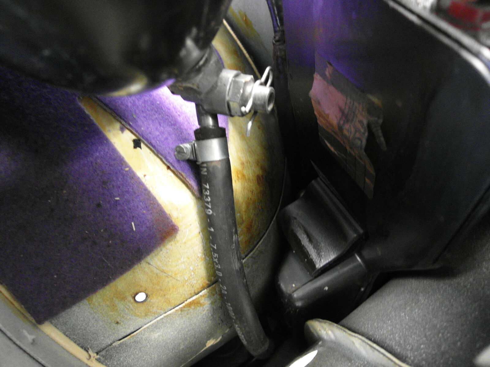

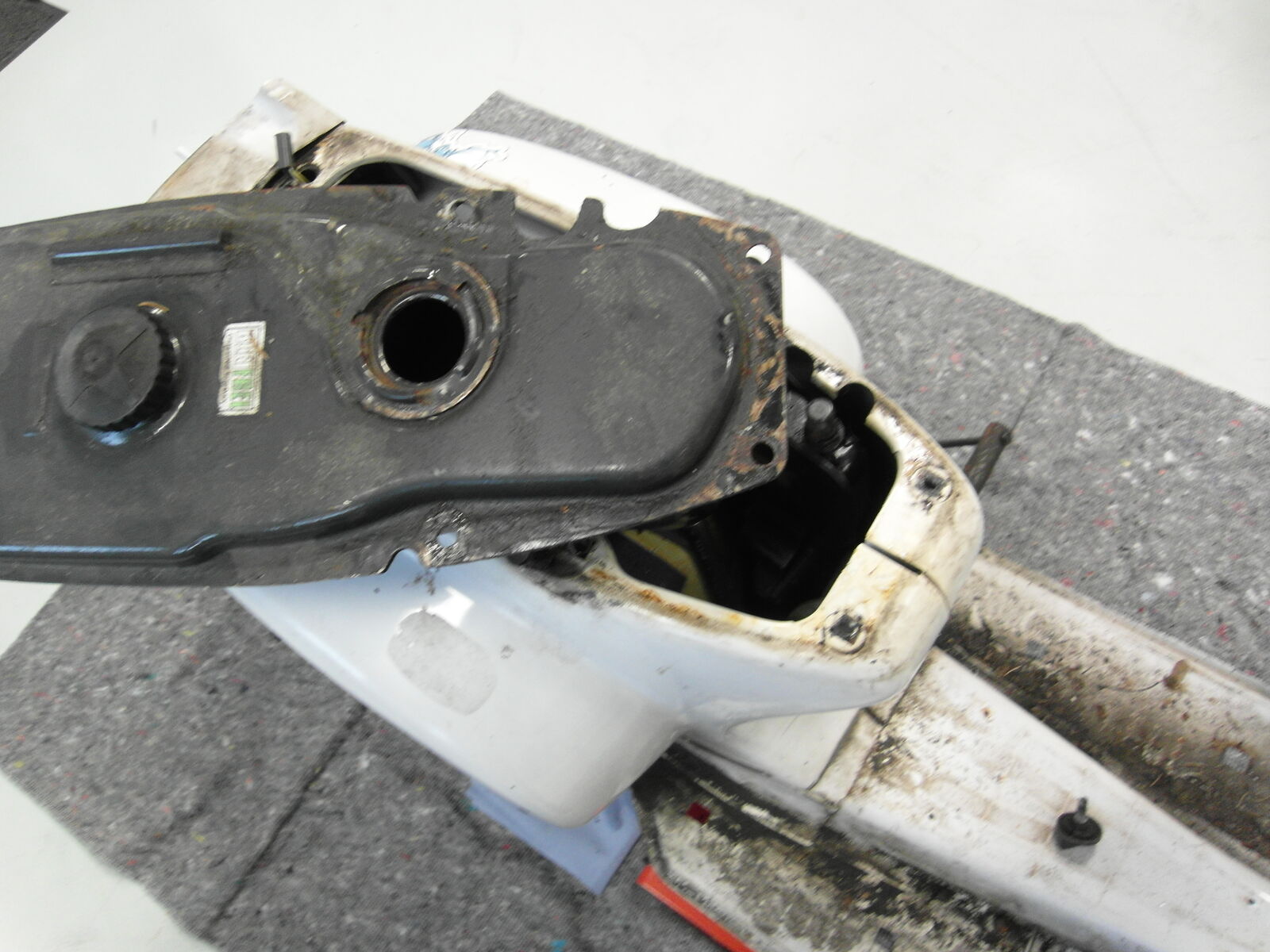

    um den Benzintank abzubauen, musst Du zunächst den Drehknopf vom Benzinhahn abnehmen. Dazu musst Du das "Dichtungsgummi", das hinter dem Hahn sitzt rauspopeln und den Tank oben am Rahmen schonmal losschrauben. Die Steckerverbindung zwischen Füllstandsgeber und Bordelektronik ebenfalls trennen.
    Dann kannst Du entweder mit einem entsprechenden Spezialschlüssel hinter den Drehnknopf "fassen" und den dort vorhandenen Sicherungssplint entfernen, oder Du nimmst ne Spitzzange und etwas Geduld, damit geht's dann auch. Dann kannst Du den Drehknopf abziehen und den Tank ein Stück herausziehen. Du siehst dann den eigentlichen Benzinhahn mit Benzinschlauch. Löse die Schelle und nimm den Tank heraus. Der Benzinhahn kann dann herausgeschraubt und inspiziert werden. Achja...VORHER BENZIN ABLASSEN!!! :D
    Aber wenn Ich den Chok ziehe Startet si nicht Stelle ich es auf die mittlere Einstellung geht sie am. Und wenn ich den dann rein mache rennt sie los. Und wenn ich den ganz raus zihe will sie aus gehen.
    Normalerweise solltest Du im kalten Zustand den Choke komplett ziehen, die Vespa starten, ein paar Meter fahren und den Choke dann wieder reindrücken können.
    Dass sie ausgeht, wenn Du während der Fahrt den Choke ziehst ist "normal"...macht meine auch. Dass sie nur mit halb gezogenem Choke startet, könnte in der Tat etwas mit einem falsch eingestellten Vergaser zu tun haben.
    Bitte mach mal ein paar Bilder von allem, dann können wir evtl. etwas gezielter helfen :thumbup:
    Gruß, Manuel
    P.S.: Ich hab mal ein paar Bilder vom Tankausbau angehängt. Vielleicht hilfts was.
