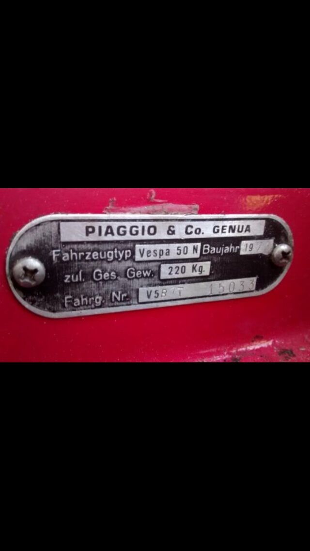

    Ja Papiere sind wichtig, aber Spezial? bei deutschen Rollern steht das hinten drauf. Was mich stutzig macht, Das Typenschild ist normaler weise mit zwei Nieten befestigt. Der Preis, wenn ausser dem Rostigen Tank keine Probleme vorhanden sind, neue Bereifung wird wohl nötig sein, da die zu alt sind. Hast Du geprüft, ob die Fahrzg.-Nr- des Typenschildes mit den Papieren überein stimmt?

    Hole sie erst am Dienstag ab und bin mir eben unsicher.

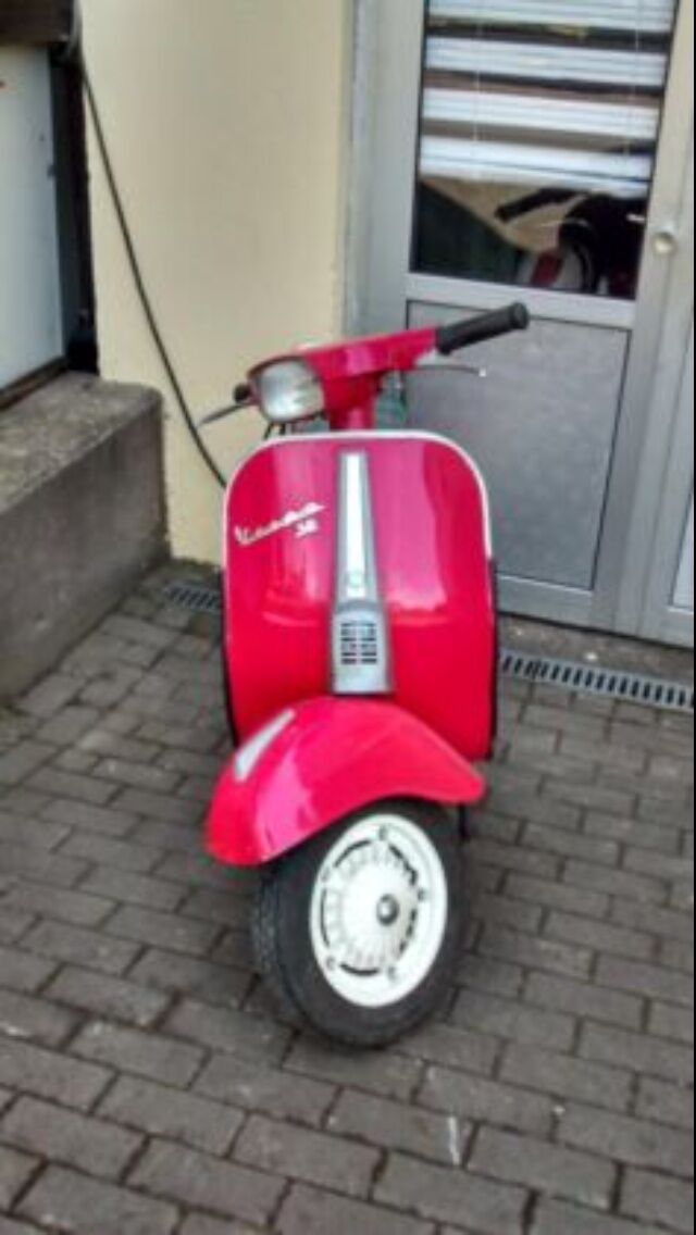

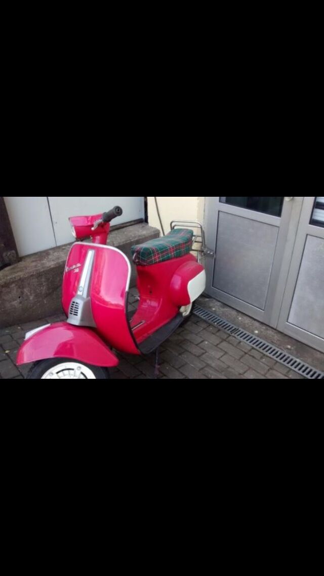

    was für einen Eindruck macht sie auf euch?
    habe leider kein Foto von hinten.
    ist sie eventuell umlackiert worden?

    Fahrgestellnummer und Produktionszahlen vom Schild finde ich auch nicht?

    V5B1T 15033 istl lt. scooterhelp eine 73er Special und das Baujahr steht m.E.n. auch auf dem Schild. Insofern ist das ok.
    Das das Typenschild geschraubt ist nicht orginal. Aber manche Hobbyrestauratoren die keine passenden Nieten haben behelfen sich mit Schrauben.
    Schau einfach ob die Nr. auf dem Typenschild mit der eingeschlagenen Nr. unter der Motorabdeckung übereinstimmt.

    Lack ist nicht original und auf jeden Fall solltest du den Trittbrettern Beachtung schenken. Würde mich nicht wundern, wenn da amateurhafte Rostschadenbearbeitung unter den Gummimatten lauert.
    Preislich kann man da nicht viel zu sagen - mir wäre so eine Bastelkiste sicher keine 900 Euro wert, allerdings wird sich garantiert jemand finden, der sie bei den aktuell hochsommerlichen Temperaturen für den Kurs nimmt.
    Je nachdem, wie die persönlichen Ansprüche an so ein Fahrzeug sind, kann man da locker nochmal 1.500 Euro drin versenken, um einen akzeptablen Zustand zu erreichen.
