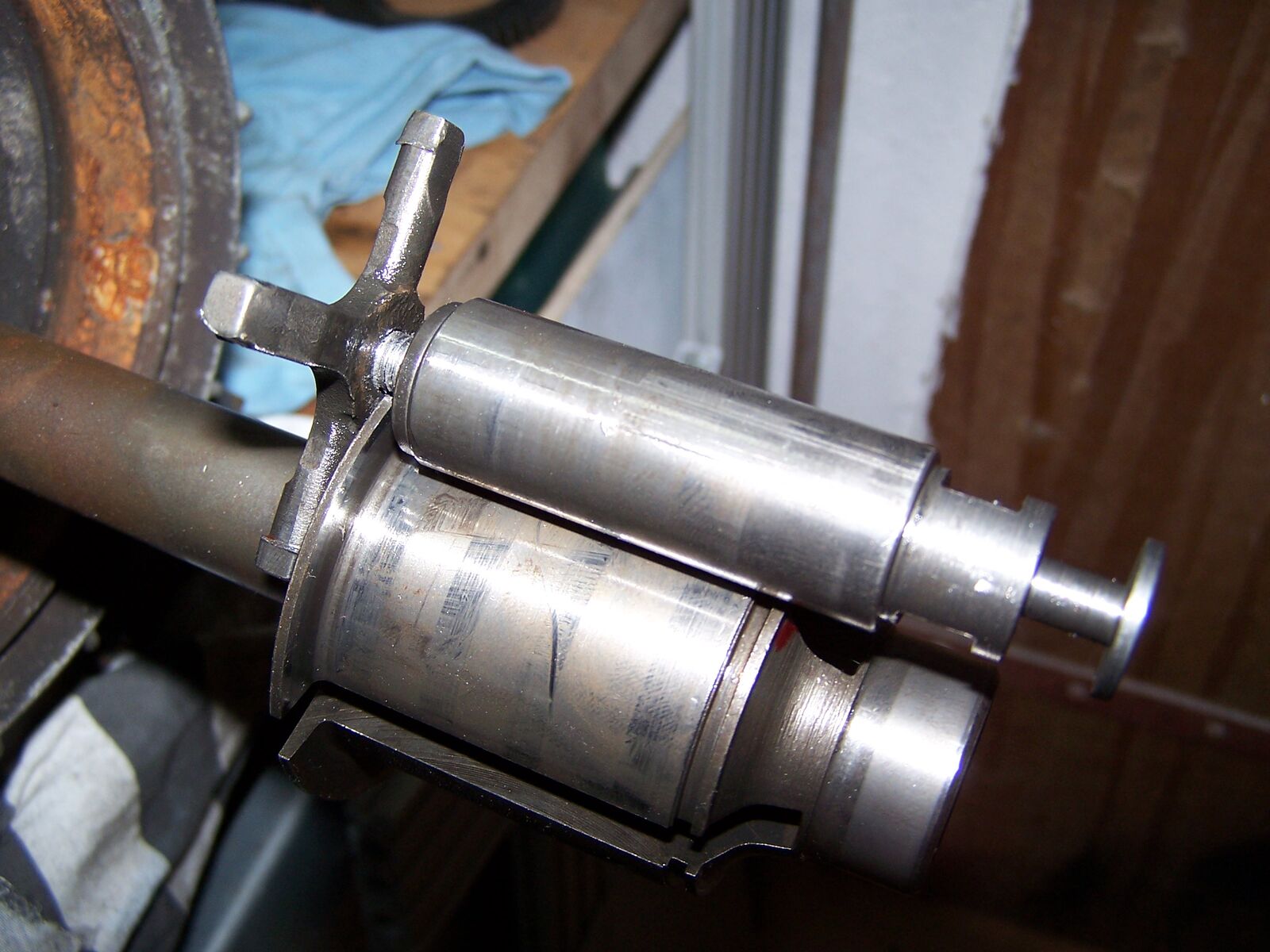

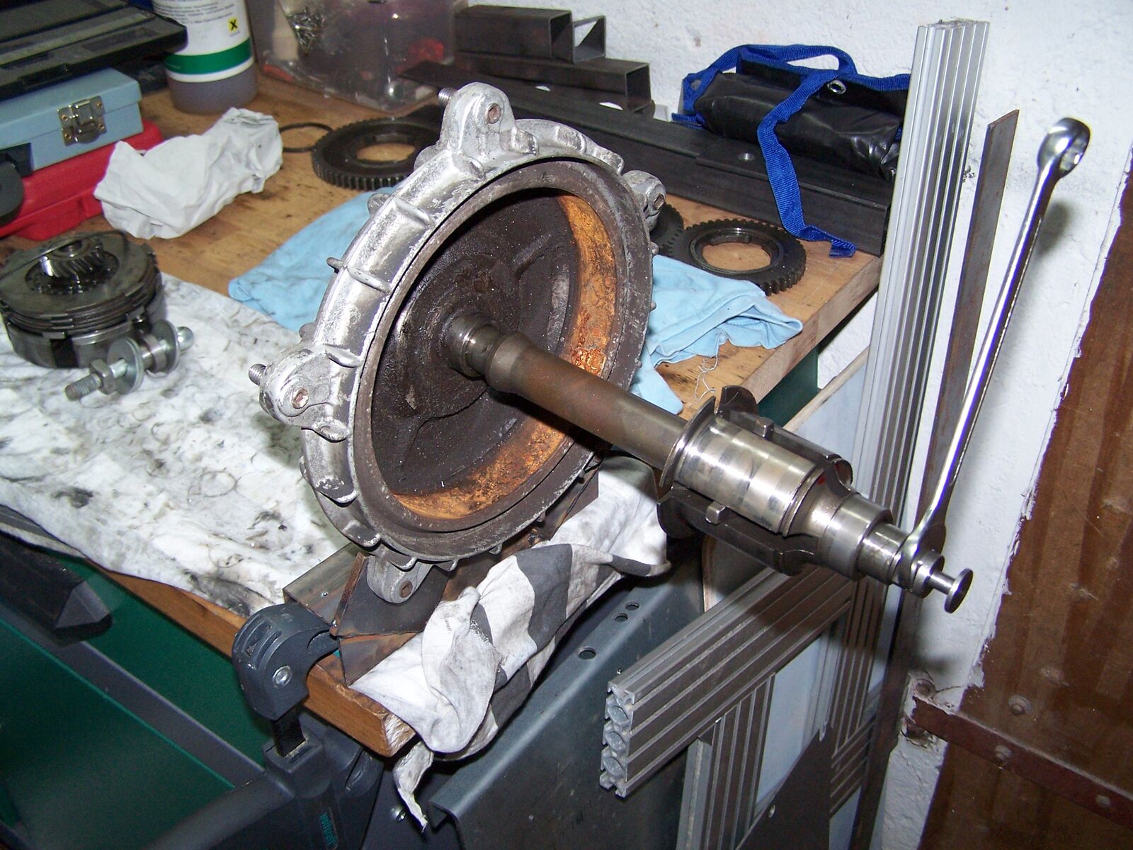

    Hallo Nobbi1,
    das Schaltkreuz befindet sich in der Antriebswelle (entspricht teilweise einer Hohlwelle; siehe erstes Bild!)
    Die Schaltraste wird vom Schaltkreuz durch drehen des Gabelschlüssels getrennt (ACHTUNG: LINKSGEWINDE!!)
    Wenn du die Schaltraste komplett vom Schaltkreuz durch aufschrauben gelöst hast, kannst du das Schaltkreuz durch drehen in der Hohlwelle aus der Antriebswelle herausfallen lassen.
    Habe es noch einmal zusammengeschraubt und auf die Antriebswelle gelegt (siehe nächstes Bild)
    Servus
    Christian
