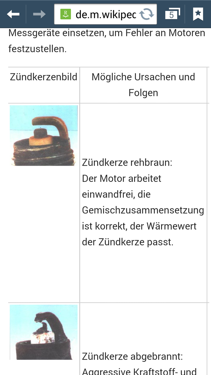

    Meine Kerze ist schwarz und nass! Und ich hab hier im forum gelesen, dass ne kleinere HD helfen könnte...
    Ist das Quatsch?!
    • June 11, 2014 at 13:56
    Kannst Du machen, aber weißt Du was ein neuer Zylindersatz kostet? Das Ding ist ab Werk so eingestellt, lieber schwarz und ganz als braun und kaputt. Das Kerzenbild ist auch nur aussagekräftig, wenn Du den Roller über einige Kilometer richtig gescheucht hast.

    Moin eine schwarze nasse kerze könnte sein das sie falsch zündet und eine braune trockene kerze ist nicht kaputt sondern eine schöne verbrennung wie ist denn dein zündfunke?
    Vielleicht zu fett eingestellt oder halt mal dein Kerzen stecker prüfen kabel oder dein Kerzen Abstand
