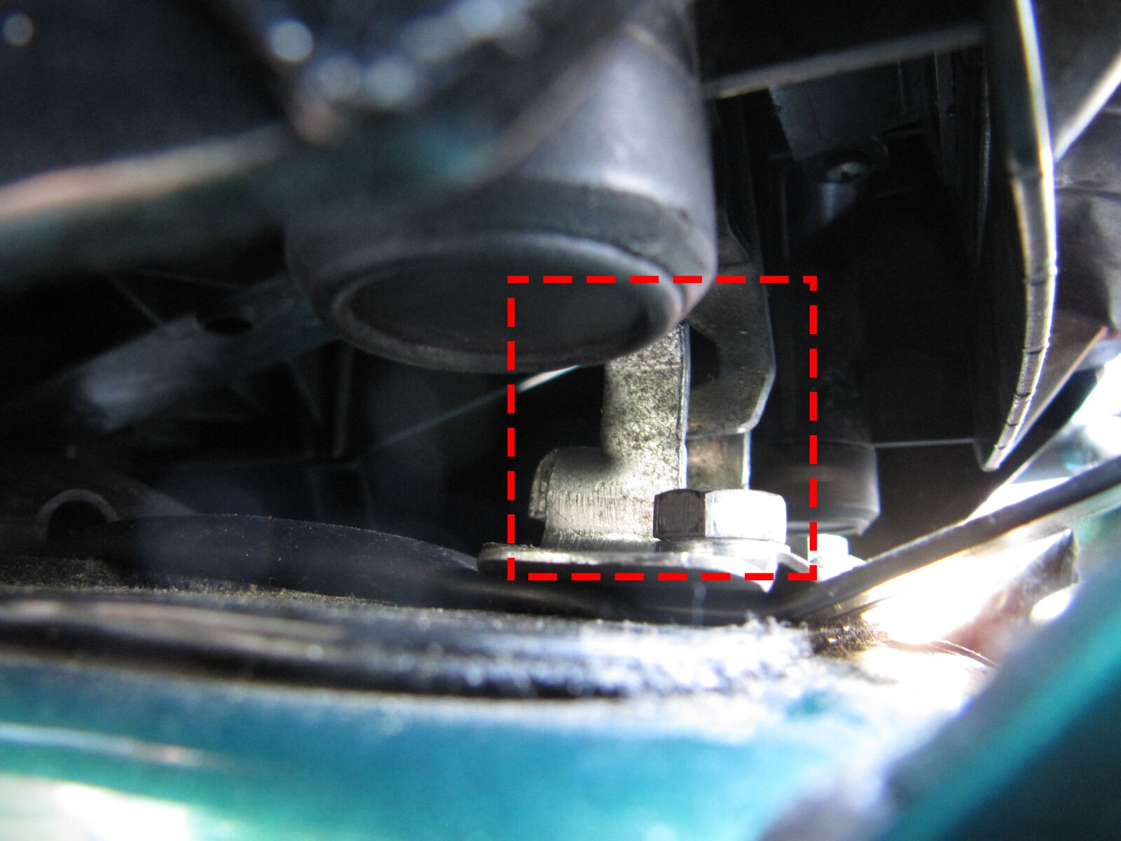

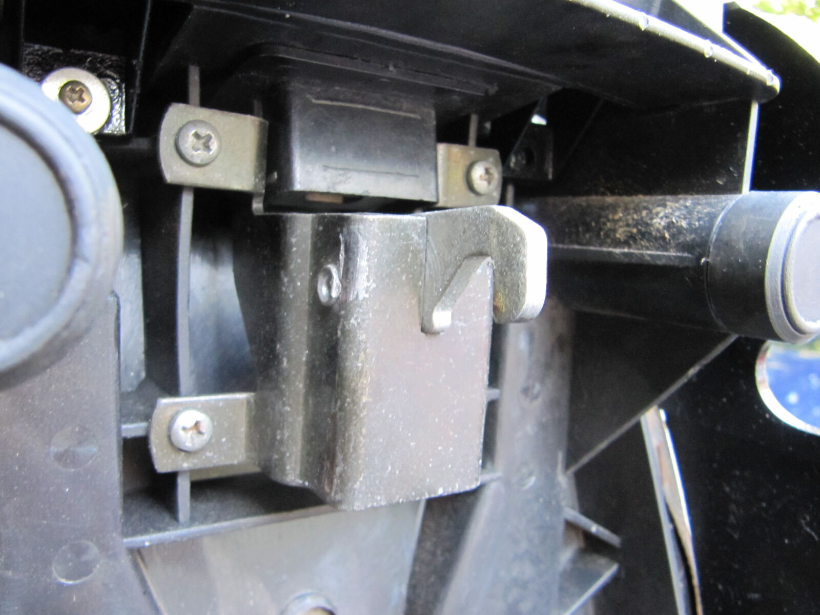

    ich habe einen gebrauchten Gepäckträger und eine Sitzbank erworben, die für beide für die XL2 gedacht sind. Beide habe ich in einem Zug montiert, meine alte Monobank inklusive Zapfen fürs Schloss davor bereits weitergegeben.
    Jetzt stehe ich vor dem Problem, dass die Sitzbank nicht mehr schließt und zwar:

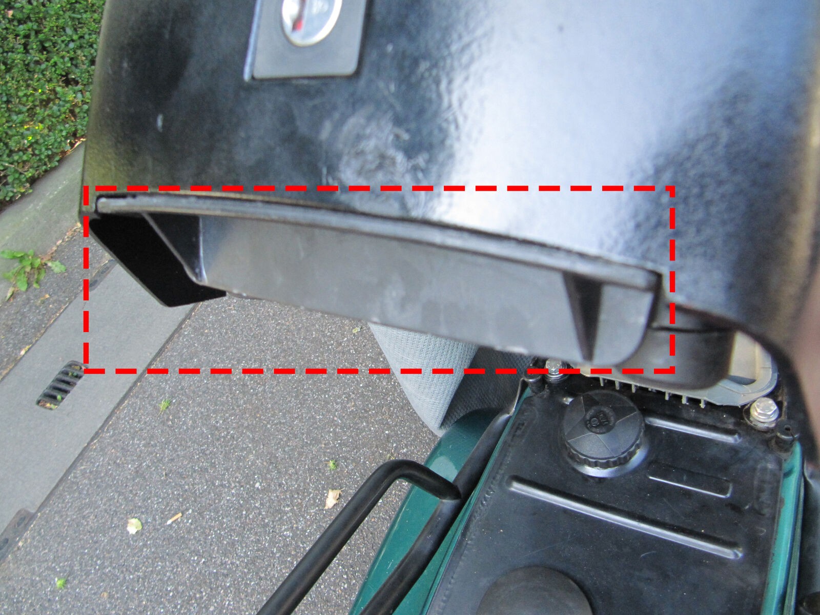

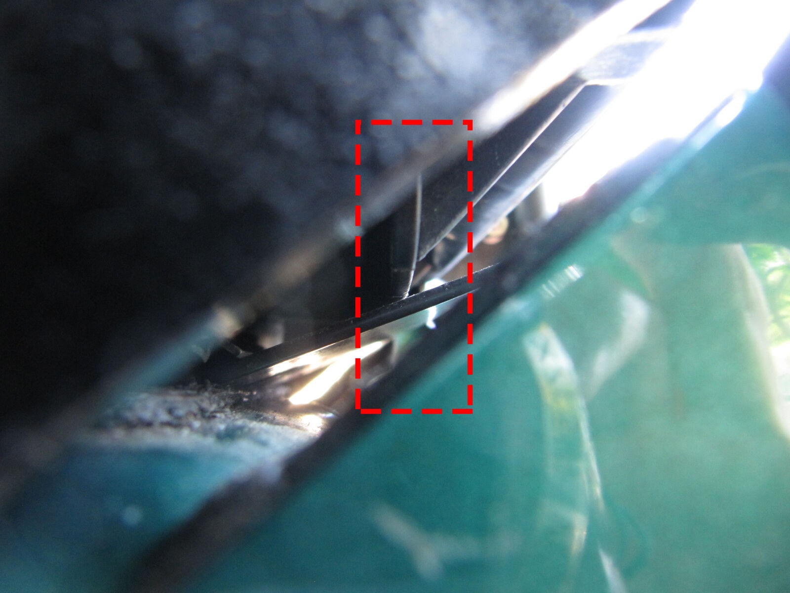

    (1) Weil die Bank auf dem Gepäckträger hinten aufliegt (s. Bild) und dadurch nicht bis auf den Rahmen fällt;
    (2) und weil der Dorn so oder so zu weit vom Schließblech entfernt wäre, sofern er denn auf der richtigen Höhe wäre, was er wegen (1) nicht ist (s. Bild).

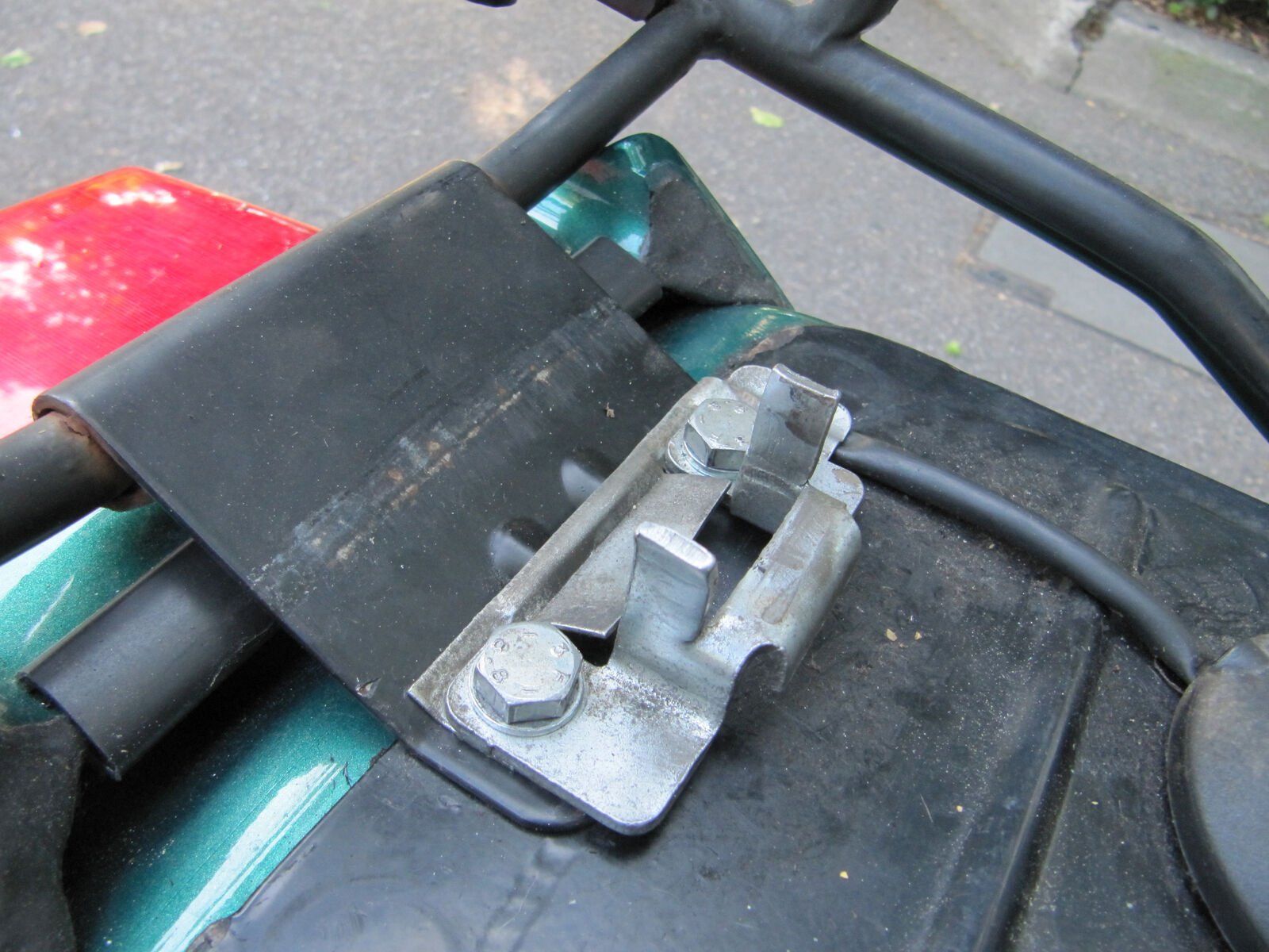

  • versuch unter das schliessblech zwei muttern zu legen und dann dadurch zu schrauben. also so als distanzstück. hat bei einer xl1 die ich hier hab geholfen
    dann sitzt die bank nicht mit den dafür vorgesehenen plastikteilen auf dem tank auf. ob das schloß das lange macht, die last aufzunehmen?

  • ich schreib das gerne noch mal, der passt NICHT auf eine XL2. Das stehen die hinteren Gummifüsse auf der Querstrebe, das währe ja noch kein Beinbruch, denn das Schließblech kommt ja auch höher, ABER die mittleren Gummifüße der Bank hängen dann in der Luft. Das führt dann zum durchbiegen der selben, und das macht die Kunststoffeinfassung nicht mit und reißt. Der richtige XL2-Träger hat nur ein dünnes Blech welches von hinten unter das Schließblech geht. Der ricvhtige sieht so aus;
  • der richtige xl2-träger hat nur ein dünnes blech welches von hinten unter das schließblech geht.
    der von mir aktuell montierte gepäckträger hat ein blech, dass von hinten unter das schließblech geht. dieser verhindert aber das korrekte aufsetzen der bank. (s. bild im 1. eintrag)
    der von kasanova verlinkte gepäckträger hat anstatt einem schrägen ein abgestuftes blech. die erste stufe scheint mir aber auch zu nach am schließblech, als dass ein aufsetzen der bank verhindert werden könnte.
    ist der höhenunterschied, der durch die anderen gepäckträger entsteht, denn wirklich so hoch? es kann sich doch nur um höchstes 2mm handeln.
  • Stimmt aber das kommt schräg von oben . Das richtige kommt horizontal von hinten.
    Du kannst es gerne ausprobieren, der Höhenunterschied beträgt eher 6mm, und Das Verkleidungsteil wird das nicht lange mitmachen. Das schein eher ein Cosa-Träger zu sein was Du da hast.
