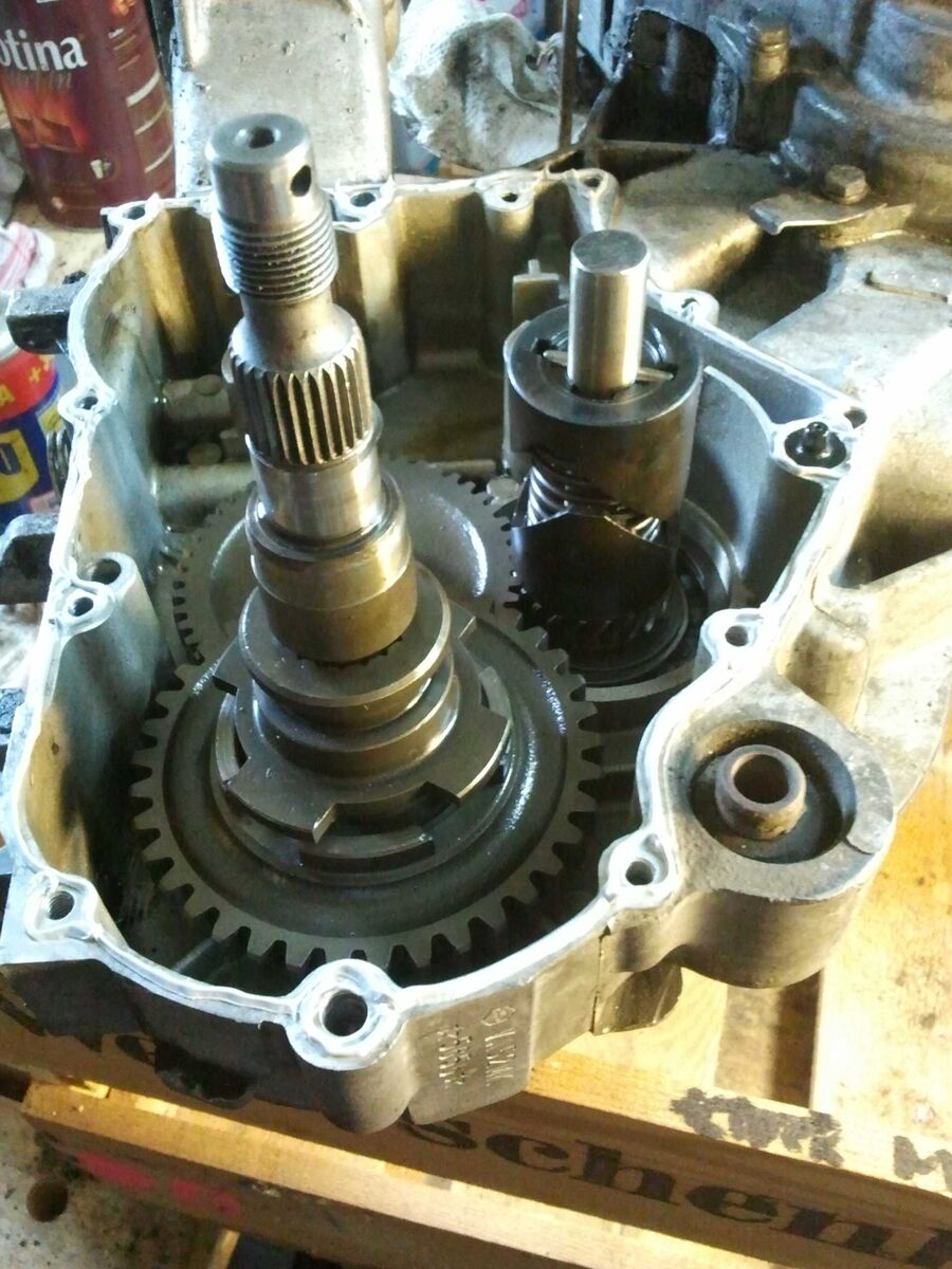

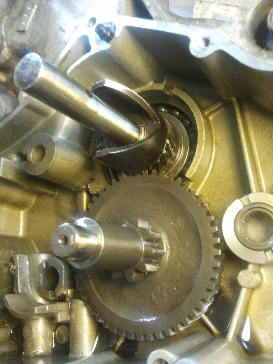

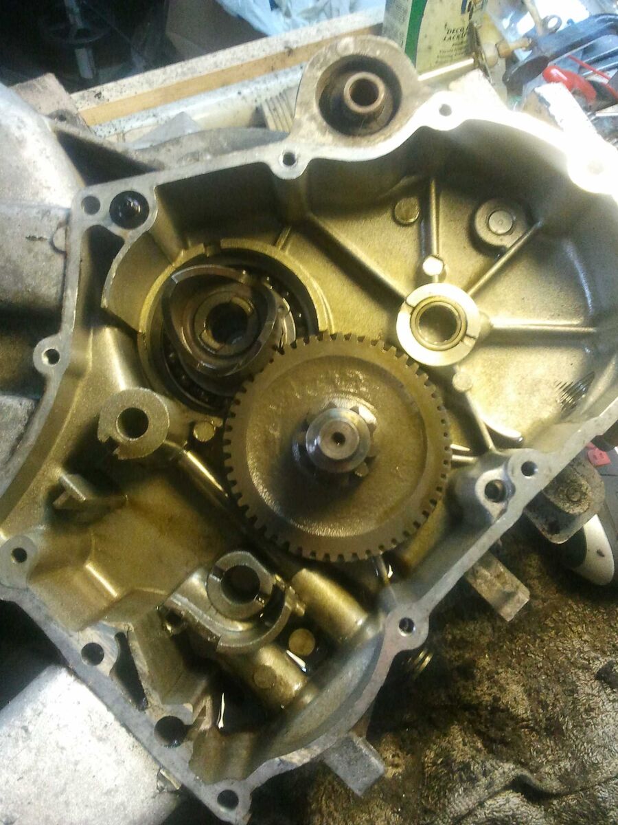

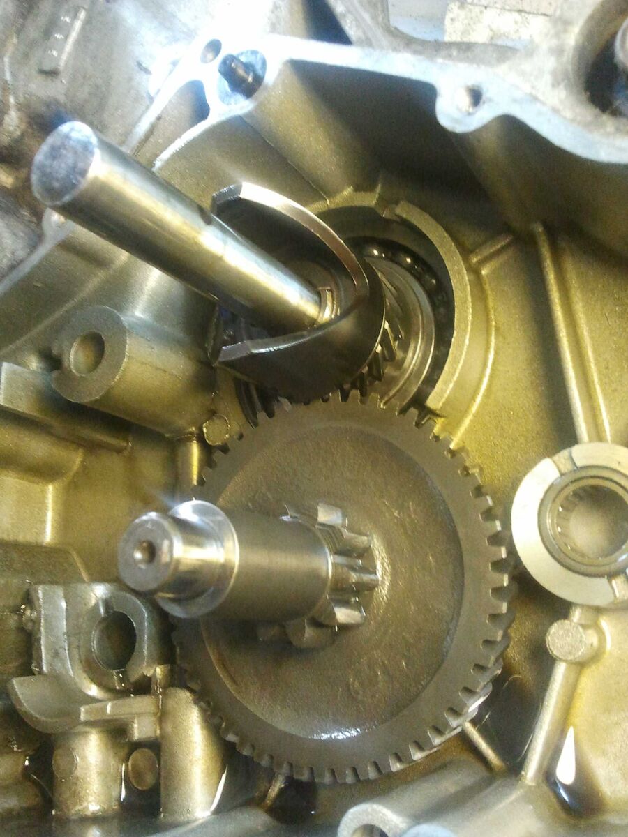

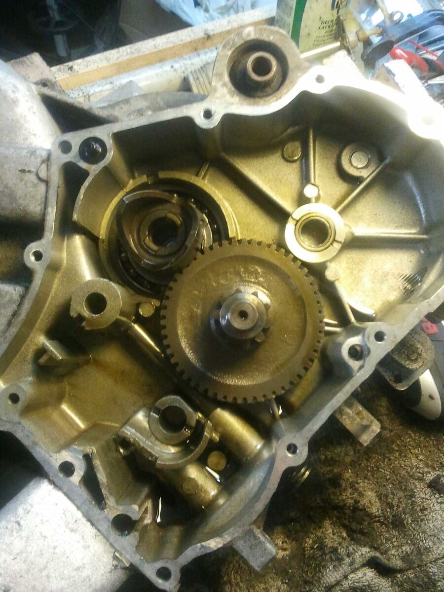

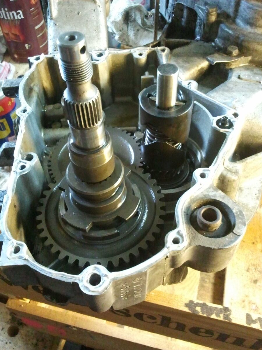

    Moin also wenn du eine Automatik hast und du getriebe Öl wirklich meinst dann geht das nicht das sie das verbrennt!!! Meinst du wirklich dein getriebe öl??
    Auf dem Bild sieht man ein Getriebe von einer Automatik da gibt es keine Möglichkeit das das getriebeöĺ verbrannt wird oder in den motor geht um zu verbrennen!!
    Gruß Benny
