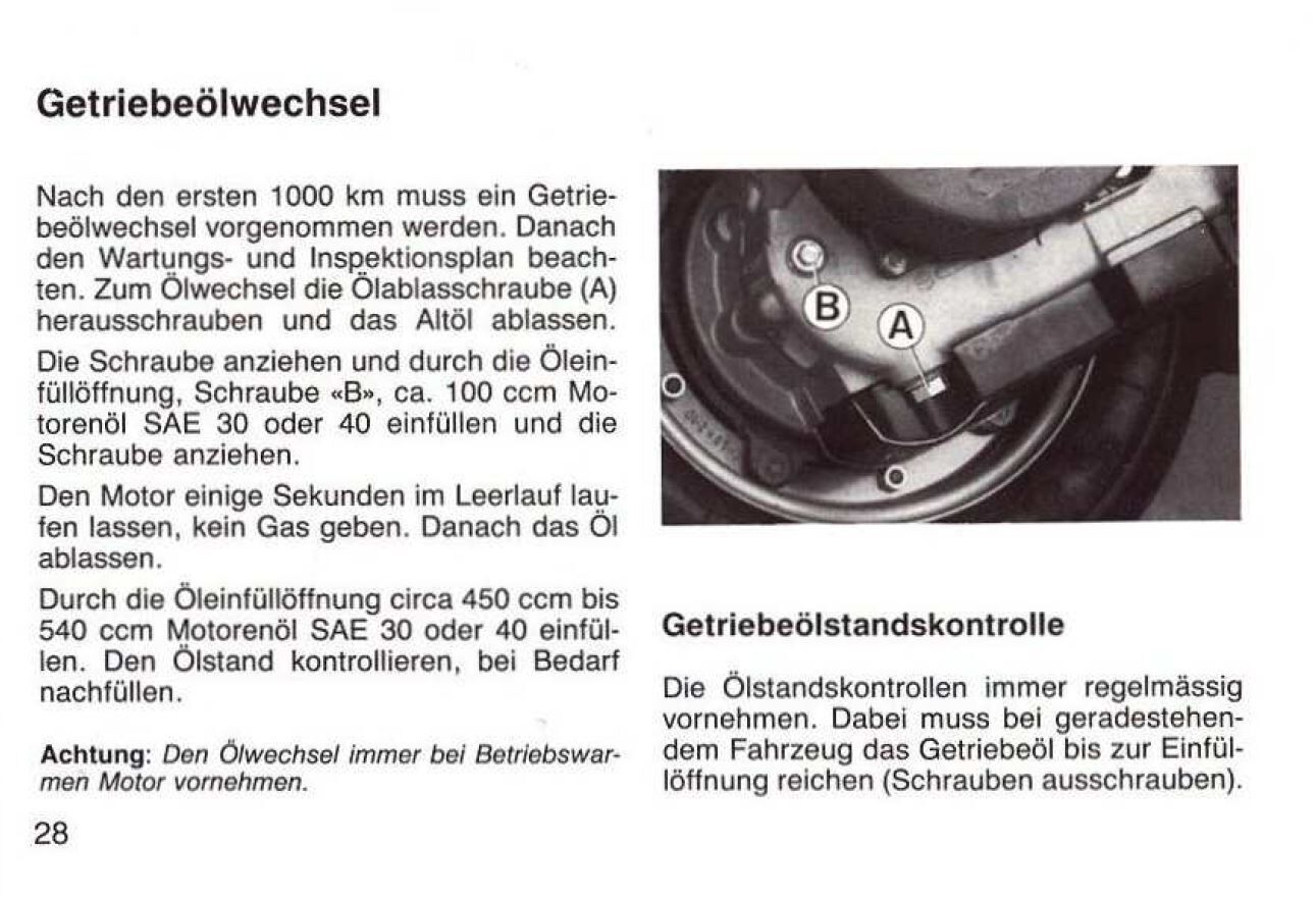

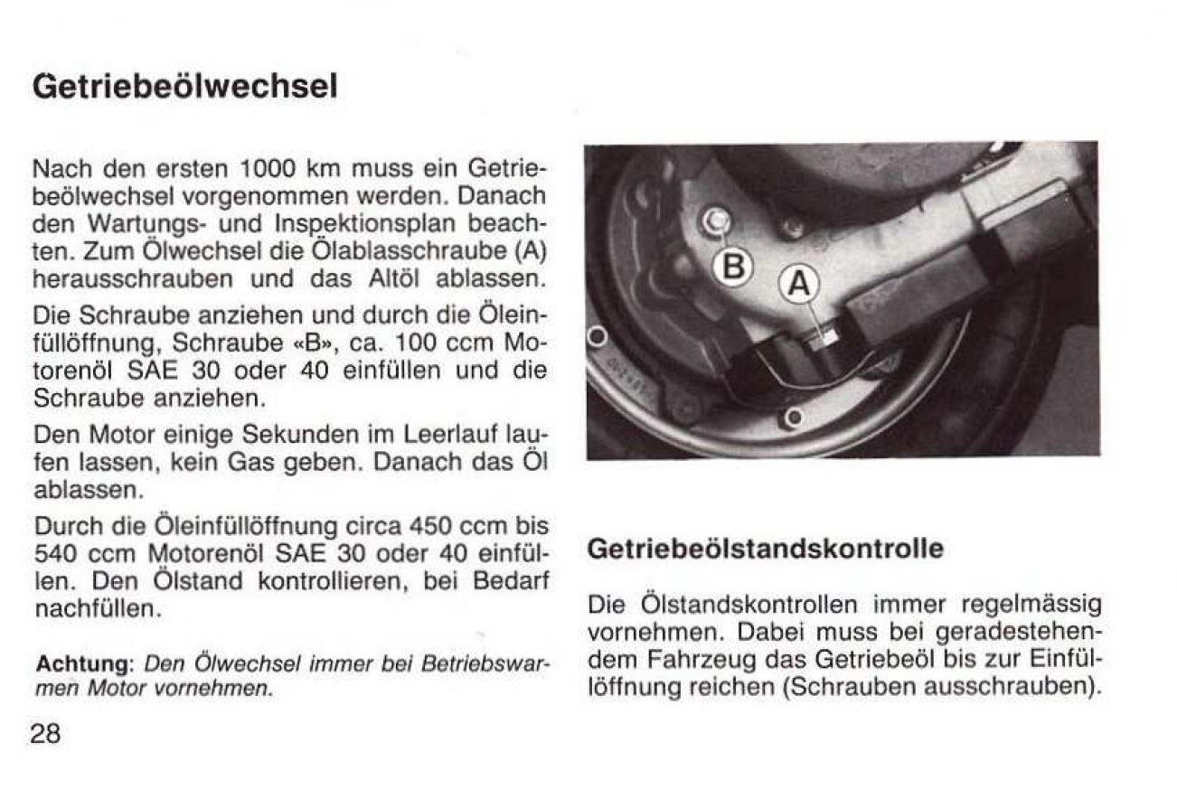

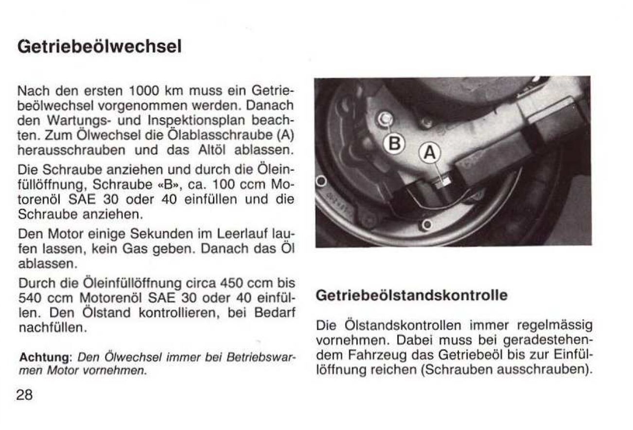

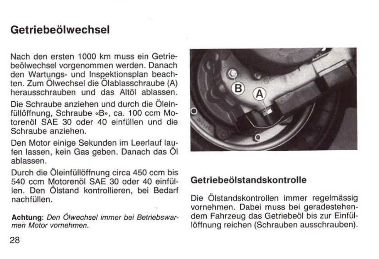

    WICHTIG ! es gibt zwei Versionen von der Automatik, bei der XL2 kannst Du, wie schon gesagt, normales Öl einfüllen, oder sogar Getriebeöl verwenden. Bei der älteren Version ist aber AUTOMATIKÖL vorgeschrieben, da diese eine Hydraulik zum Schalten benutzt. Wichtig ist also welche Du hast. Das Bild zeigt eine Seite aus der Betriebsanleitung der PK XL2. Wenn die 1991 das Baujahr der Vespa ist, und nicht Dein Baujahr, handelt es sich um eine XL2. Damit Du keine weiteren Fragen stellen musst, hab ich die [lexicon='Bedienungsanleitung',''][/lexicon] angehängt.
    Zu dem 2T-Öltank, Plastik kann man schweißen, und mit der Getrenntschmierung fährt man unproblematischer, WENN man bei jedem Tanken nach dem 2T-Öl stand schaut. Wenn Du weitere Infos brauchst um an den Tank zu kommen, melde dich.

    In der [lexicon='Bedienungsanleitung',''][/lexicon] Seite 28 steht folgendes: (Bild) da es Sich um ein reines Getriebe handelt, sollte man auch ein Getriebeöl GLEICHER Viskosität benutzen können. Bei meiner ET2 wird in das Getriebe SAE80 /W90 mit besseren Eigenschaften als API GL3 eingefüllt.

    Danke Kasonova, mir steht wahrscheinlich jemand auf meiner Leitung, kann ich jetzt das Getriebeöl wie von einer Vespa Schaltgetriebe nehmen bei der PK Automatik oder muss ich Motorenöl nehmen, habe bei meiner PX das Getriebeöl von S.I.P drin SAE 30.

    Falsch, das ist kein Getriebeöl von Sip, das ist Motoröl. Nur weil man das ins Getriebe schüttet wir es noch kein Getriebeöl.
    also die Schaltroller nutzen Motoröl im MOTOR, denn da ist nicht nur das Getriebe, sondern auch die Kupplung. Benutzt wird SAE 30. In der [lexicon='Bedienungsanleitung',''][/lexicon] von der PKXL geht man weiter, da darf man schon SAE 30, SAE40, SAE15W-30, SAE20W-30, SAE15W-40, und SAE 20W-40 nehmen. Getriebeöl hingegen ist etwas anderes, das hat einen typische Gestank, man kann es also mit der Nase unterscheiden.
    So jetzt alle Klarheiten beseitigt?
