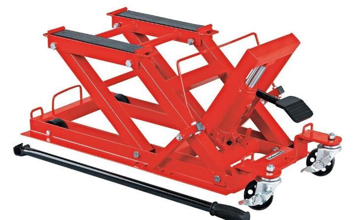

    Schau dir mal die an,die habe ich auch und bin superzufrieden damit. Benötigt natürlich etwas mehr Platz.

    Ich habe noch vergessen, wenn du zusätzlich diesen Heber
    nimmst kannst du deinen Roller entweder vorne oder hinten aufbocken.

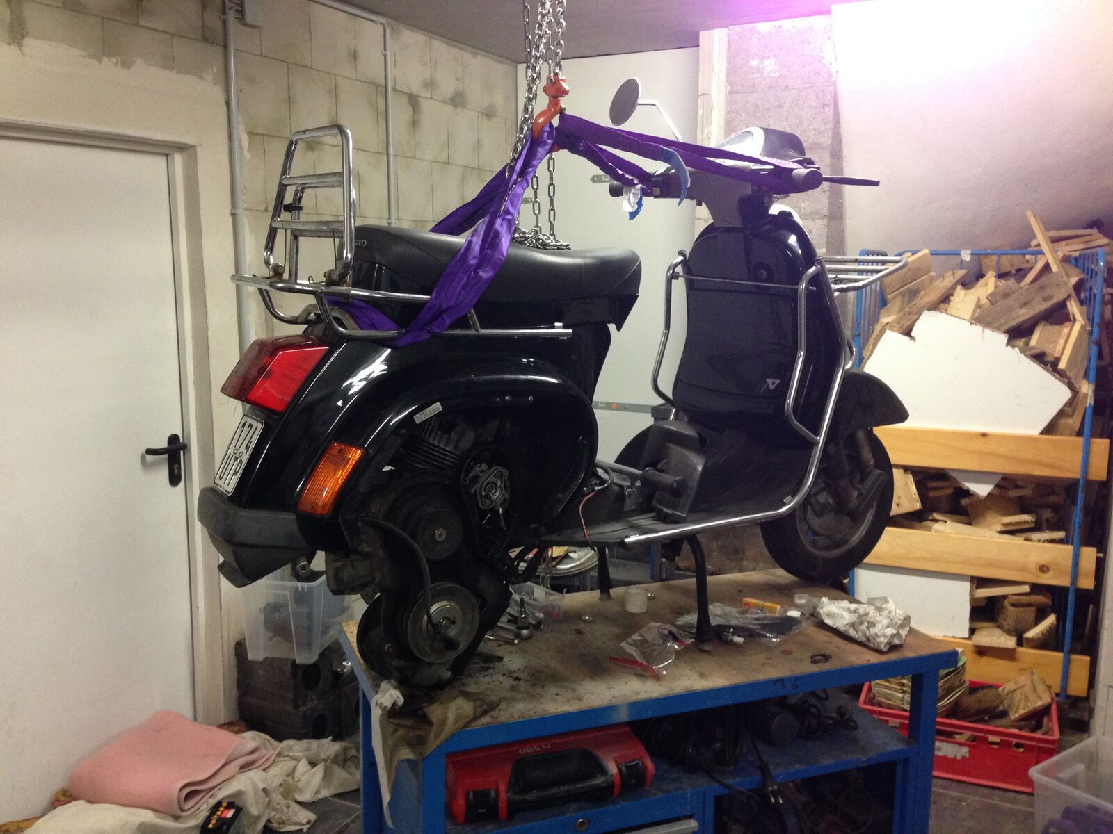

    • September 22, 2014 at 22:23

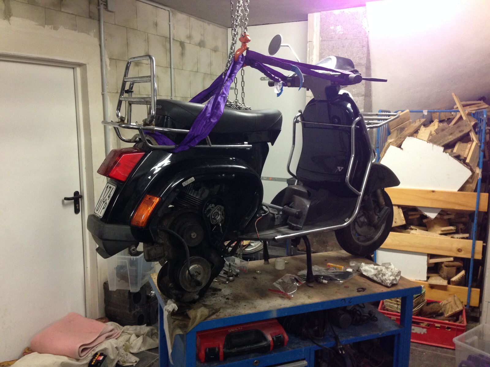

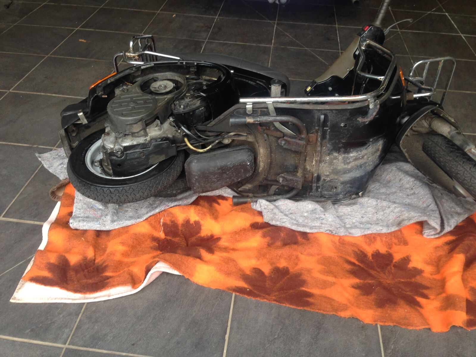

    Ich verwende keine Bühne sondern habe einen Flaschenzug mit dem ich die Vespa auf eine Werkbank mit Rollen hebe. Dort steht sie dann auf dem Hauptständer bzw. hängt im den "Geschirr" - je nach Anforderung. Alternativ lege ich sie für kleine Sachen einfach auf einige Decken auf die Seite. Ja, an den Unterboden muss ich evtl. mal ran .....

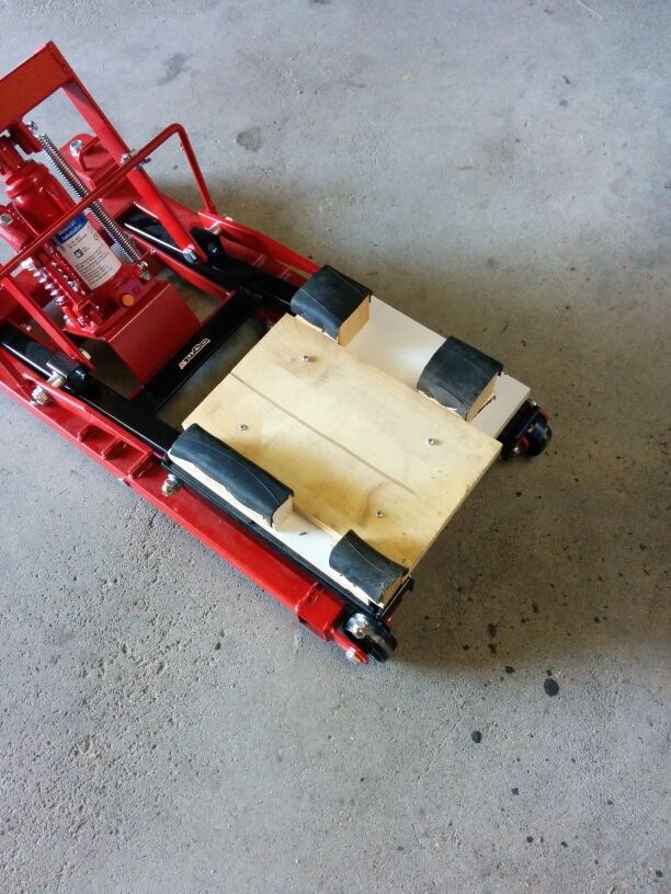

    • September 24, 2014 at 15:54

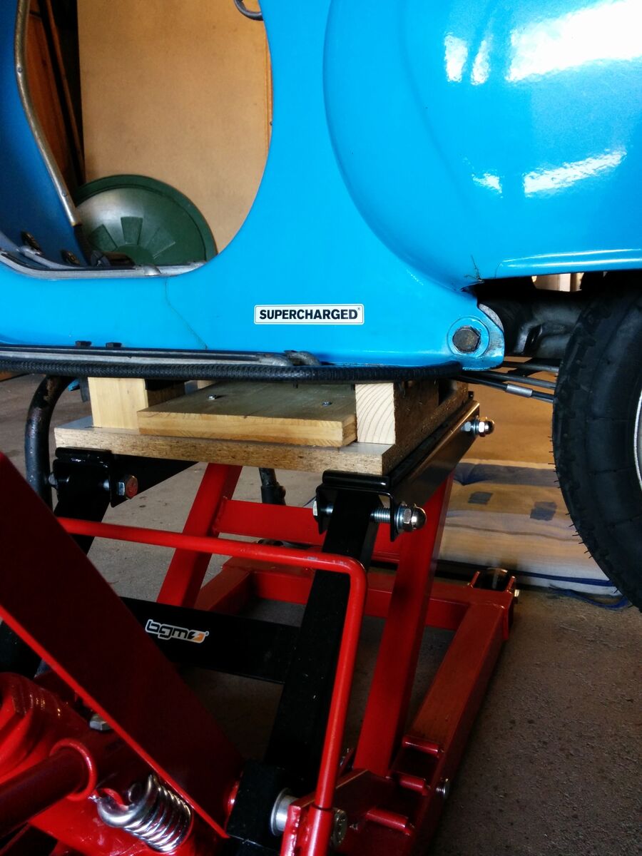

    Also mittlerweile hab ich mir eine à la Option 2 zugelegt (wie auch Mossberg gepostet hat und fgib98 sie verwendet).
    Ich bin sehr zufrieden damit. Hab noch einen kleinen Holzaufbau oben drauf gemacht, damit umgehe ich die Feder des Ständers und quetsche keine Züge ein. Funktioniert wirklich gut und gerade für kleine Geschichten ist sie sehr angenehm, schnell dran, braucht keinen Platz und kostet quasi nix!
    Wenn man also ein bisschen Holz, paar Schrauben und ne Säge für den Aufbau übrig hat, dann kann ichs uneingeschränkt empfehlen.

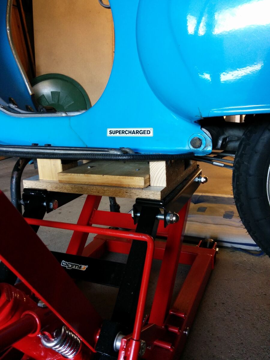

    • September 26, 2014 at 13:42

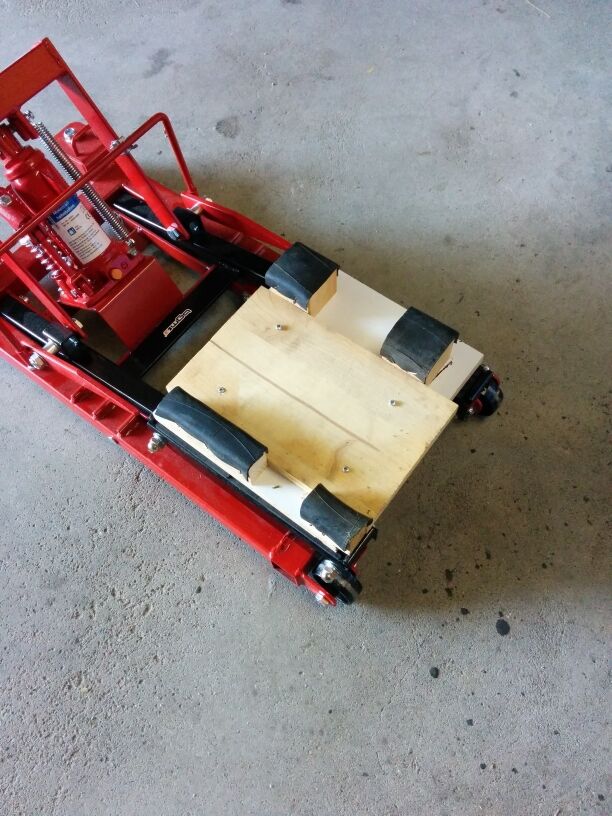

    Also hier mal zwei Bilder zu dem Holzaufbau und wie das dann aufgebockt aussieht.
    Mit dem Aufbau könnt ihr die Feder und die Züge umgehen und bekommt dabei sogar noch ein paar mehr cm Luft zum Boden.

    Hallo Wenn ich das richtig sehe ist der Puff ausgebaut, oder?

    • September 29, 2014 at 06:23
    Ja, der Auspuff ist ausgebaut. Hat aber in dem Fall nichts mit der Bühne zu tun da ich ne Banane dran hab und das dann kein Problem ist.
    Mit nem Standard-Puff müsste man mal schauen ob man auch ne schöne Holz-Konstruktion aufsetzen könnte um den Auspuff zu umgehen, aber ich denke, dass das kein Problem sein sollte
