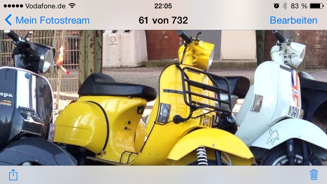

    Leider kein sehr gutes
    kannst auch 6mm volleisenstangen nehmen und am Ende Gewinde drauf schneiden , hab Schrumpfschlauch drüber gezogen , fertig

    servus,
    ich habe einfach zeltheringe genommen..gewinde drauf geschnitten, und
    an der krümmung einen dünnen kraftstoffschlauch drüber als schutz..
