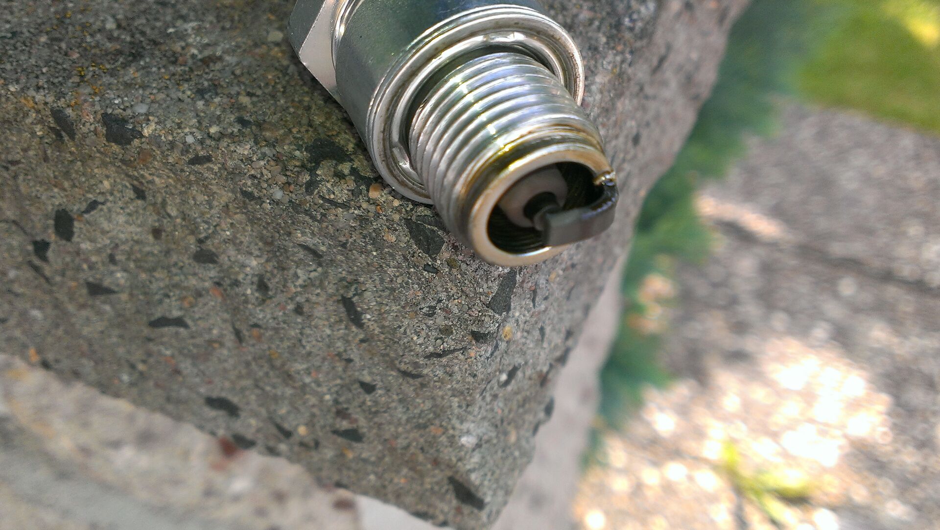

    • July 29, 2014 at 17:45
    Hab bei dem 19/19 er Gaser nen 82er HD drinnen... meint ihr ich sollte noch runter gehen oder passt das soweit? :whistling:

    • July 29, 2014 at 17:47
    Das Kerzenbild sagt auf dem Bild so ja gar nichts. Weder hellbraun, verrußt oder weiss oder sonst was. Choketest machen. Alles andere ist Raterei.

    • July 29, 2014 at 17:50
    Hmm verdammt ?(
    wie läuft das mit dem Choketest ab.? Bei Vollgas Choke ziehen und daaaaann
    Danke schon mal!
    • July 29, 2014 at 17:56
    Wenn sie dann noch anzieht, HD zu klein. Wenn sie nichts tut oder etwas in die Knie geht, HD richtig.
    2,548
    62,053
    11,825
    • July 29, 2014 at 17:58
    1. Er säuft ab. Das ist schon mal gut. HD kann aber auch zu groß sein.
    2. Es passiert nichts. Auch nicht schlecht. HD liegt im richtigen Bereich.
    3. Er wird schneller. HD ist definitiv zu klein.
    Du nimmst eine immer kleinere HD bis Fall 3 eintritt. Und dann nimmst du die HD 2 Nummern größer.

    • July 29, 2014 at 18:02
    ok super danke für die schnelle Antwort. ^^
    Hatte vorher nen 88er dinnen und Kerze war richtig dunkel und habe daher direkt die 82 reingeschossen...
    Muss es morgen mal, wenn ich die Zeit finde, testen.
