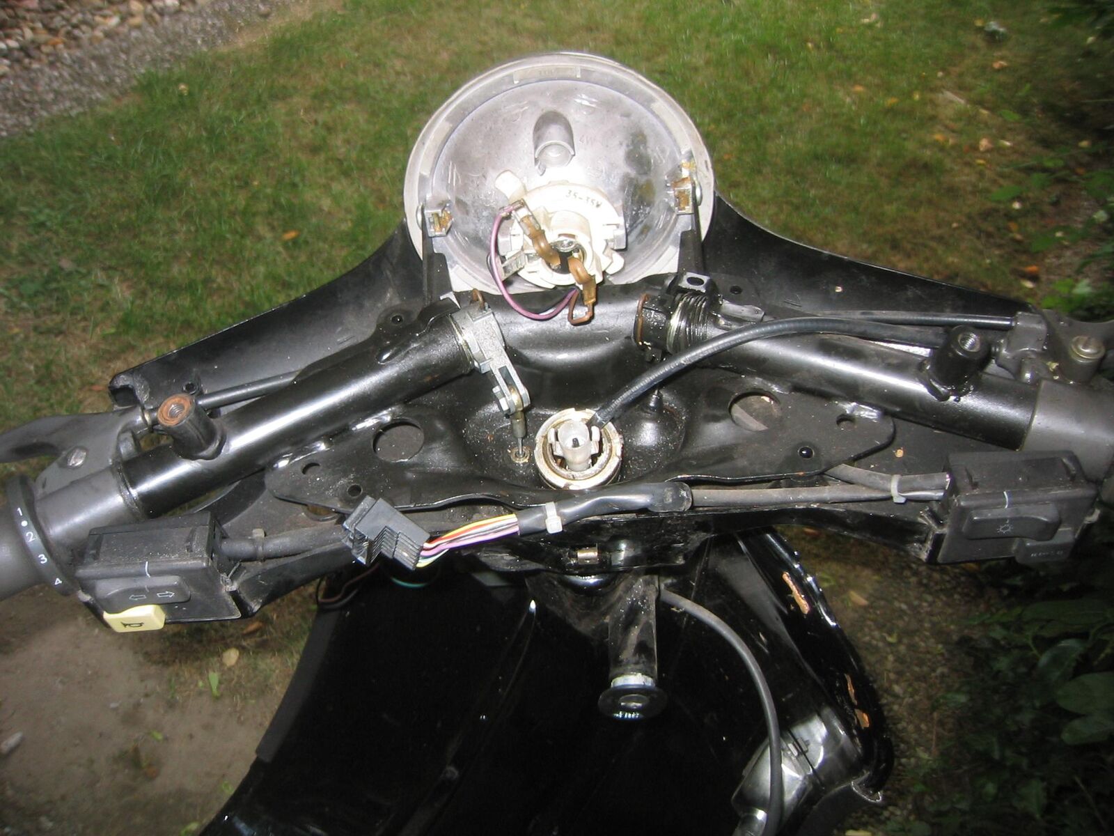

    Hi, wie sieht es am Vergaser aus, da ist der Zug oben in einen Hebel eingehängt, ist der da noch drin? wenn ja zieh mal dran, wenn der sich nur ein Stück ziehen lässt, ist er oben nur von der Rolle gerutscht. Wenn er sich weiter ziehen lässt, ist er wirklich gebrochen. Das geht aber auch ohne großes Trara. Der Innenzug, die Seele lässt sich einzeln kaufen, aber der muss den kleinen Nippel, für den Gaser haben. Dann kannst Du den nach unten heraus ziehen und den Neuen, gut geölt, von unten einschieben. Dann muss am Lenker die obere Verkleidung ab, und der Zug mit einem Schraubnippel wieder in die Rolle gehängt. Unter der Verkleidung sieht das so aus. Der zug ist am linken Ende des Gasrohres eingehängt, siehst Du dann schon. Lenkerverkleidung geht so ab (PDF).
