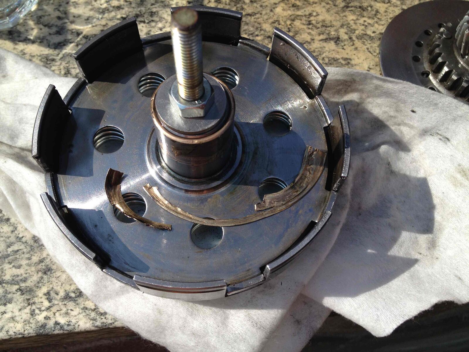

  • Ich hab eine alte PX (1985) mit einem 139ccm Malossi dreht bis 8500u/min mit einer 115mm Kupplung (einfaches OEM Model).
    Die Anlaufscheibe in der Kupplung, diese dünne Messingscheibe zwischen Ritzel und Feder-Platte, ist nach zwei, dreimal anfahren völlig zerrieben und damit beginnt das gehoppel, Drehzahl 2-3000 U/min. Im Stand eingestellt (Kicker rutscht je nach Hebelstellung) und funktioniert einwandfrei.
    Nun hab ich die zweite Anlaufscheibe zerrieben und weiß nicht mehr weiter. ?(
    Wer hat hilfreiche Hinweise?

    das Ritzelrad ist so vermackt und riefig (ist riefig hochdeutsch?) wie es im "neu" Zustand war...
    zerrieben ist nicht ganz richtig:
    Auf allen anderen ist ne kleine -> nie Probleme ;)
    P80X, BJ 81

  • Nein.
    Ich zerleg das gleich wieder zum nachprüfen:
    - Unterlegscheibe (zwischen Kupplung und Kurbelwellenlager)
    - Anlaufscheibe
    - Messingbuchse fest
    - Feder/Druckplatte über Ritzel
    mal sehen.

  • Einmal Kupplung überholt X( , zusammengefasst: Suche ddog Kupplungskorb :D
    Mit 1500-2000U/min kuppelt sie butterweich hat aber keine Kraft, was ja wohl am Malossi liegt, zu zweit/an Steigungen kann sie damit nicht anfahren. Bei höheren Drehzahlen, gleiche Hebelstellung ruckt/rupft die Kupplung und die nicht mehr Süße macht einen kleinen Satz nach vorne. Also hab ich im ersten Gang bei gezogener Kupplung mal auf 5000-6000 Umdrehungen erhöht und sie drängt schon los, ohne Bocksprung beim einkuppeln geht es trotzdem nicht.
    Kontrolliert/ersetzt hab ich:
    - Reibscheiben und Beläge liegen Plan auf dem Richtblock
    - Anlaufscheibe ersetzt, Messingbuchse erneuert/fest weil der Ritzelteller etwas Spiel hatte
    - Federn in den Vertiefungen der Druckplatte, Bohrung stimmt mit Korb überein, Federn sind leicht schräg gestellt
    - Ausspaarung am Hebel im Kupplungsdeckel angeschrägt
    - Unterlegscheibe (3,3mm) liegt mit der geraden Seite am Kurbelwellenlager
    - Druckplatte/Messingbuchse steht ~0,4mm höher als das Ritzel
    Gibt es zum CNC Korb eine Alternative? Das ich das Teil vererben kann macht die aufgerufenen >200Ocken auch nicht sympatischer und ddog aus dem GSF scheint die Produktion eingestellt zu haben. Hab ich was übersehen?
