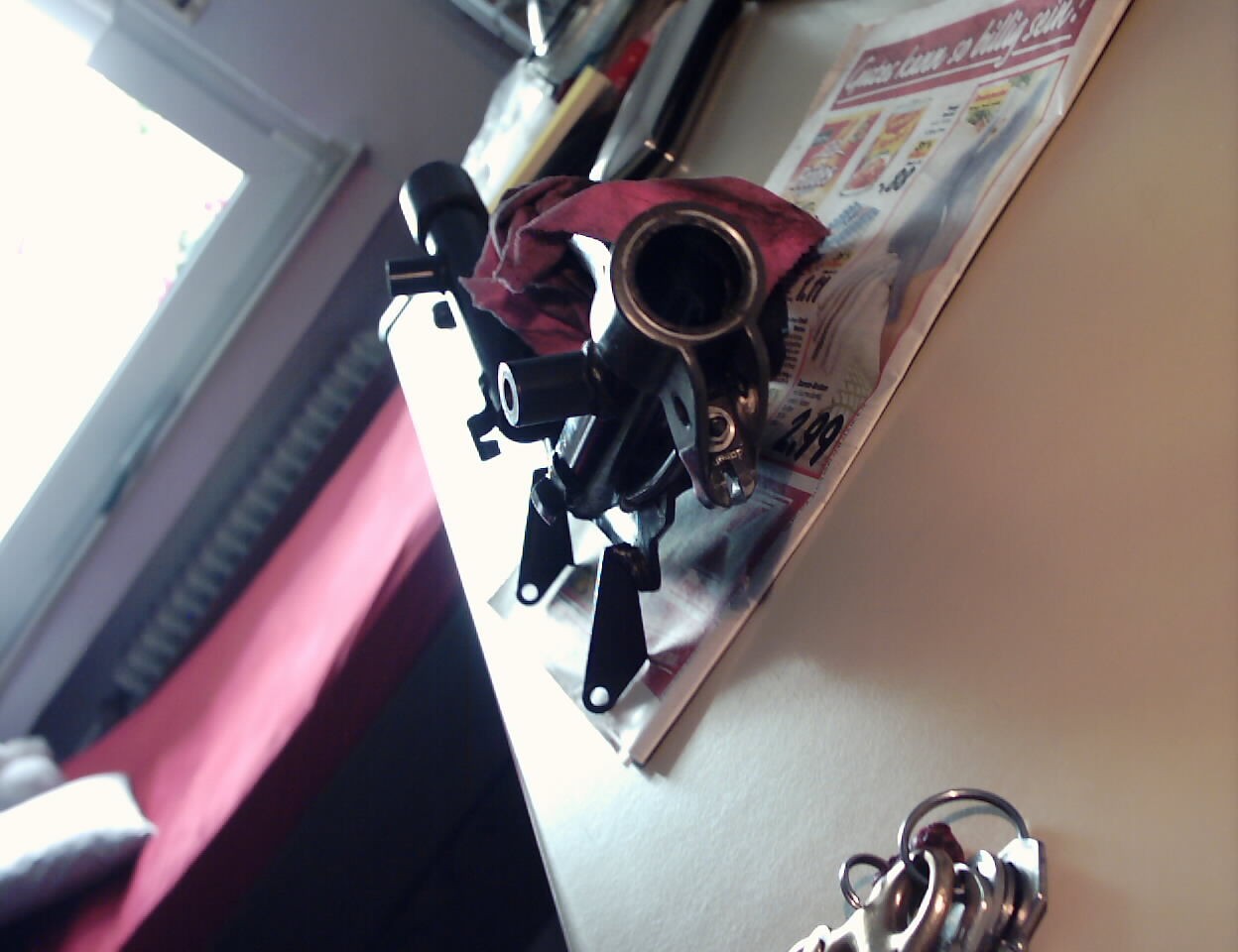

    Hallo!
    Ich suche bei der Vespa den Bremslichtschalter. Beim Anlassen muss man ja die linke Bremse Drücken damit der Motor anspringt. Der Schalter ist vermutlich defekt... Wo ist der denn?
    Gruß und Danke Ingmar
    • August 1, 2014 at 18:42
    Hi auf dem Bild ist der rechte Teil des Lenkers zu sehen , der Schalter ist hinter dem Bremshebel.
      • 101.13 kB
      • 1,248 × 960
      • 400
  • ivprojekt
    96
    PK50 Plurimatic
    • August 1, 2014 at 19:40
    Danke! Wie kommt man da ran?
    • August 2, 2014 at 07:55
    Zug aushängen, Schraube vom Hebel ausschrauben Hebel heraus nehmen. Ich würde aber erst mal mit einem Messgerät messen, bevor ich das ausbauen würde.
