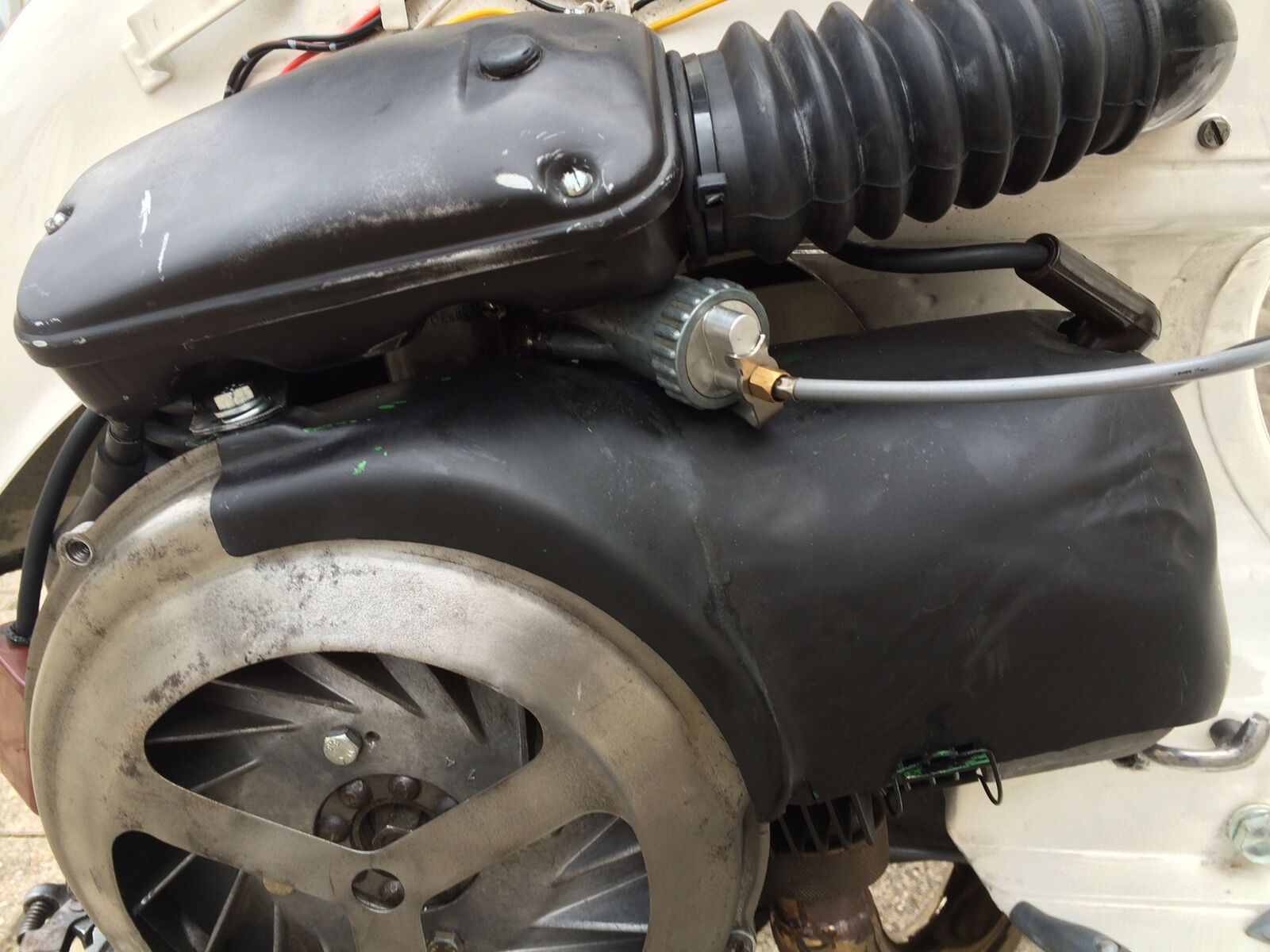

ich bin seit Samstag Besitzer einer GS 3 Augsburg, mein Problem die GS
dreht viel zu hoch im Standgas, der Motor ist neu gelagert und der
Vergaser wäre bei Sawanna glaube ich im Austausch neu gemacht worden
also Ultraschal gereinigt und gehohnt.Habe heute mal die
Schieberregulierschraube 1,5 Umdrehungen weiter raus gedreht aber
geändert hat sich nicht. Kann es auch daran liegen das der Vorgänger
einen zu kurzen Gaszug eingebaut hat der Zug sieht aber auch neu aus.
Hat jemand einen Rat für mich was es sein könnte und vielleicht auch ein
Bild von so einem Vergaser wo beschrieben ist was welche Schraube ist
und eventuell Einstelltipps wie ich anfange was zu machen.

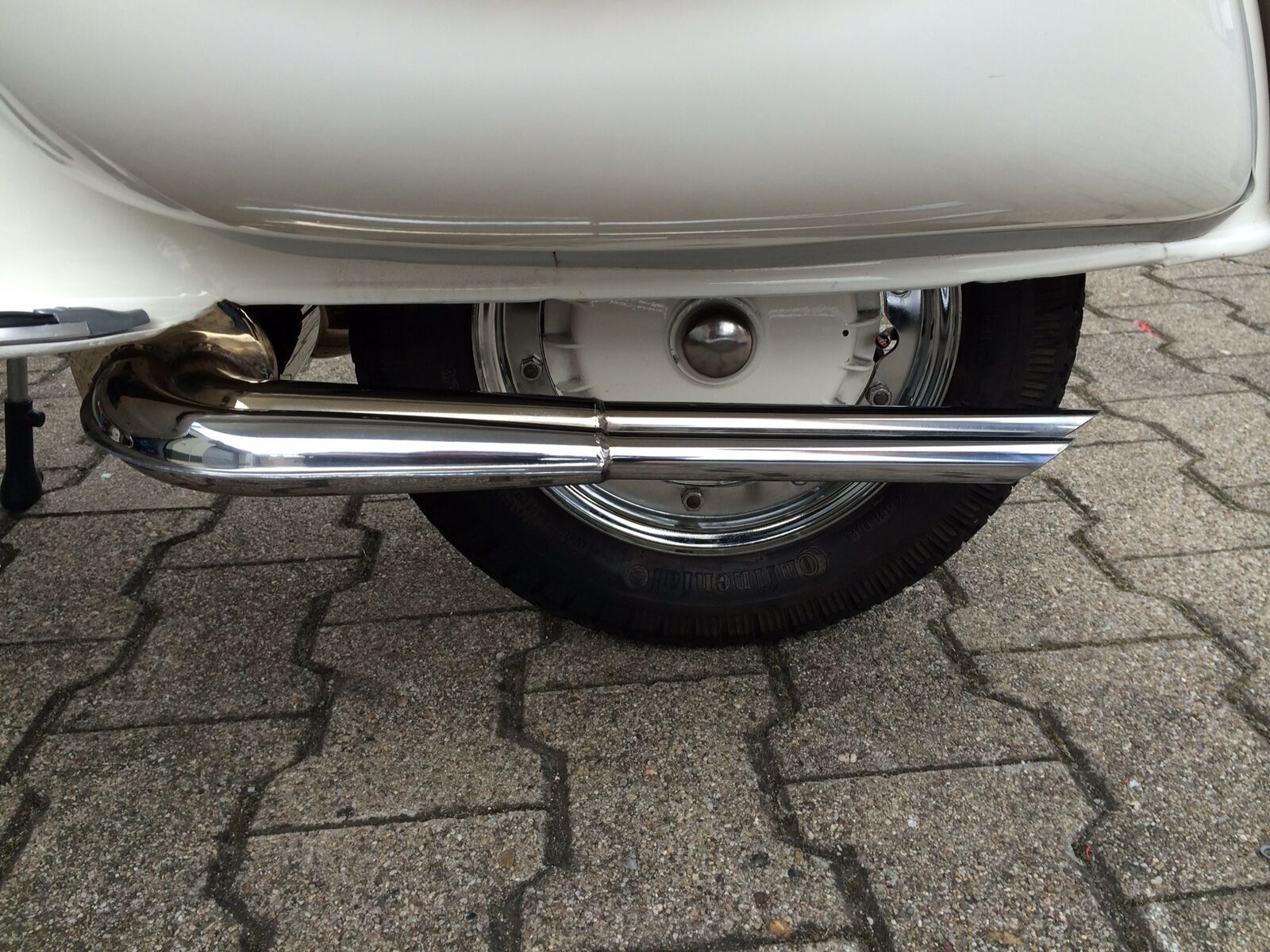

meine 50 er Spezial aber doch nicht.Die GS ist Original bis auf den
Lack und den Auspuff, da ist einer mit Doppelrohr verbaut kann es daran
liegen?
