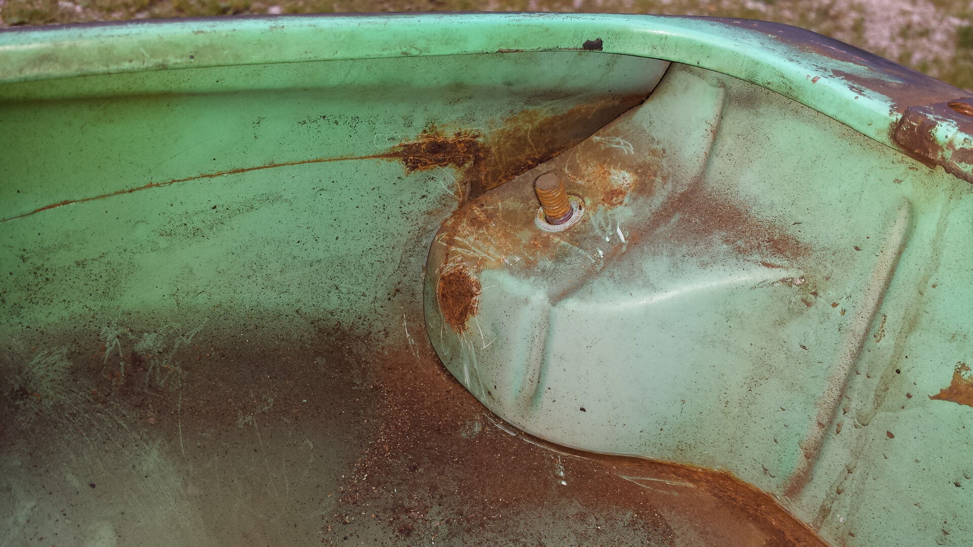

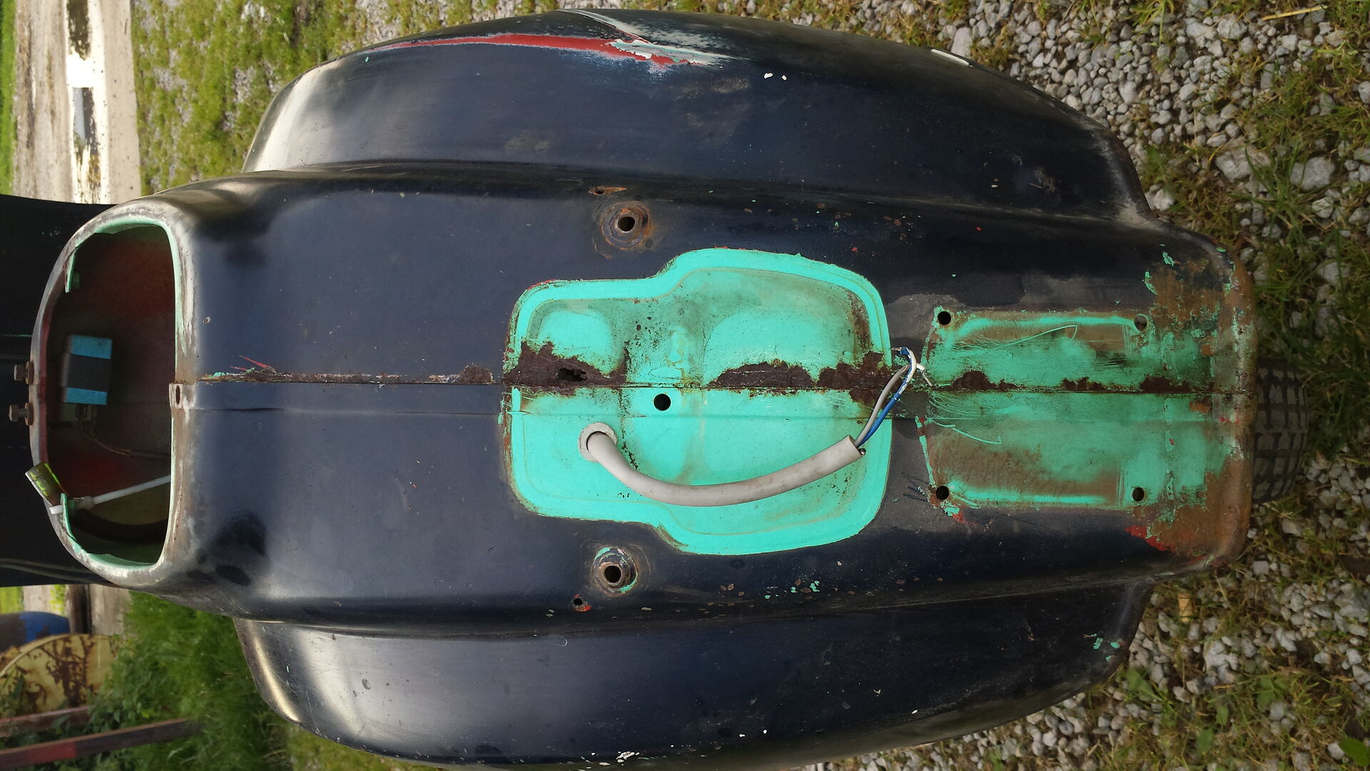

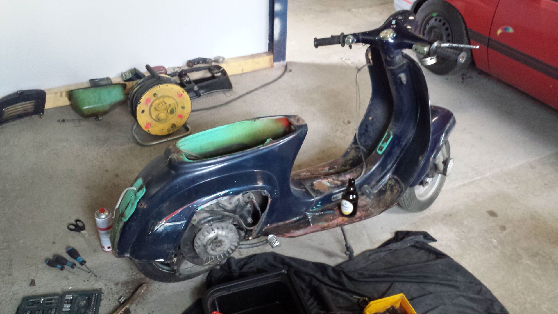

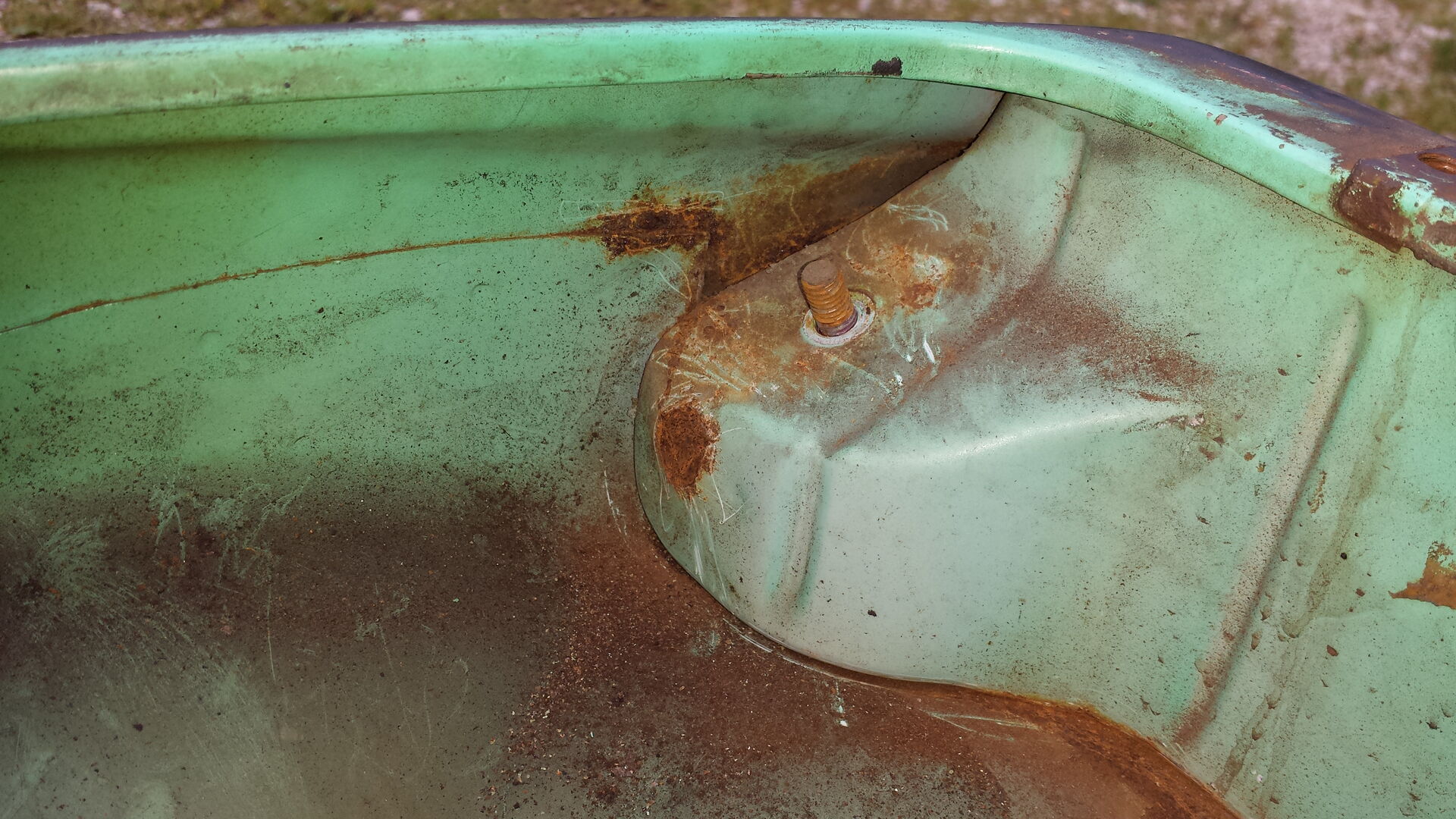

    Hallo zusammen. Mein Name ist julian, bin 23 jahre alt und habe vor 2 tagen eine v50n bj 70 erstanden. Sie stand ca. 10 jahre oder länger, hat am trittblech 2 durchrostungen, hier und da rost und am heck ein kleines loch und ist auf jedenfall im restaurationszustand.

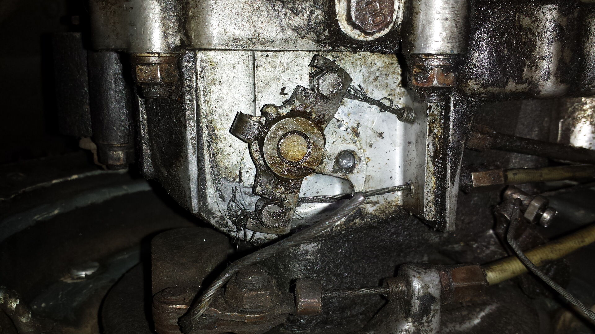

    Wie ist es denn um die Leichtgängigkeit der Züge an sich bestellt? Hänge die hinten am Motor mal aus und drehe vorne? Geht das dann leicht? Wenn ja, lässt sich die Schaltwippe unten am Motor (da wo die Züge reingehen) mit Hand oder vorsichtig mit einer Kombizange bewegen?

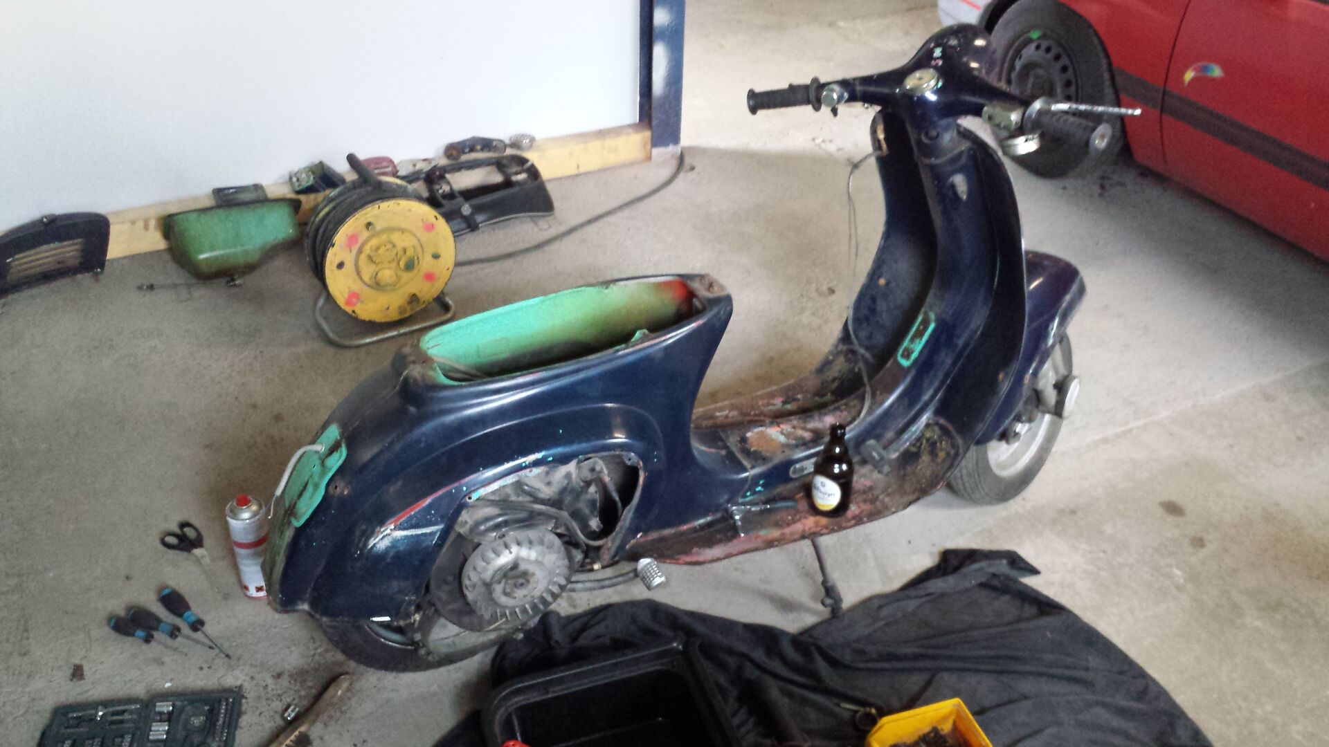

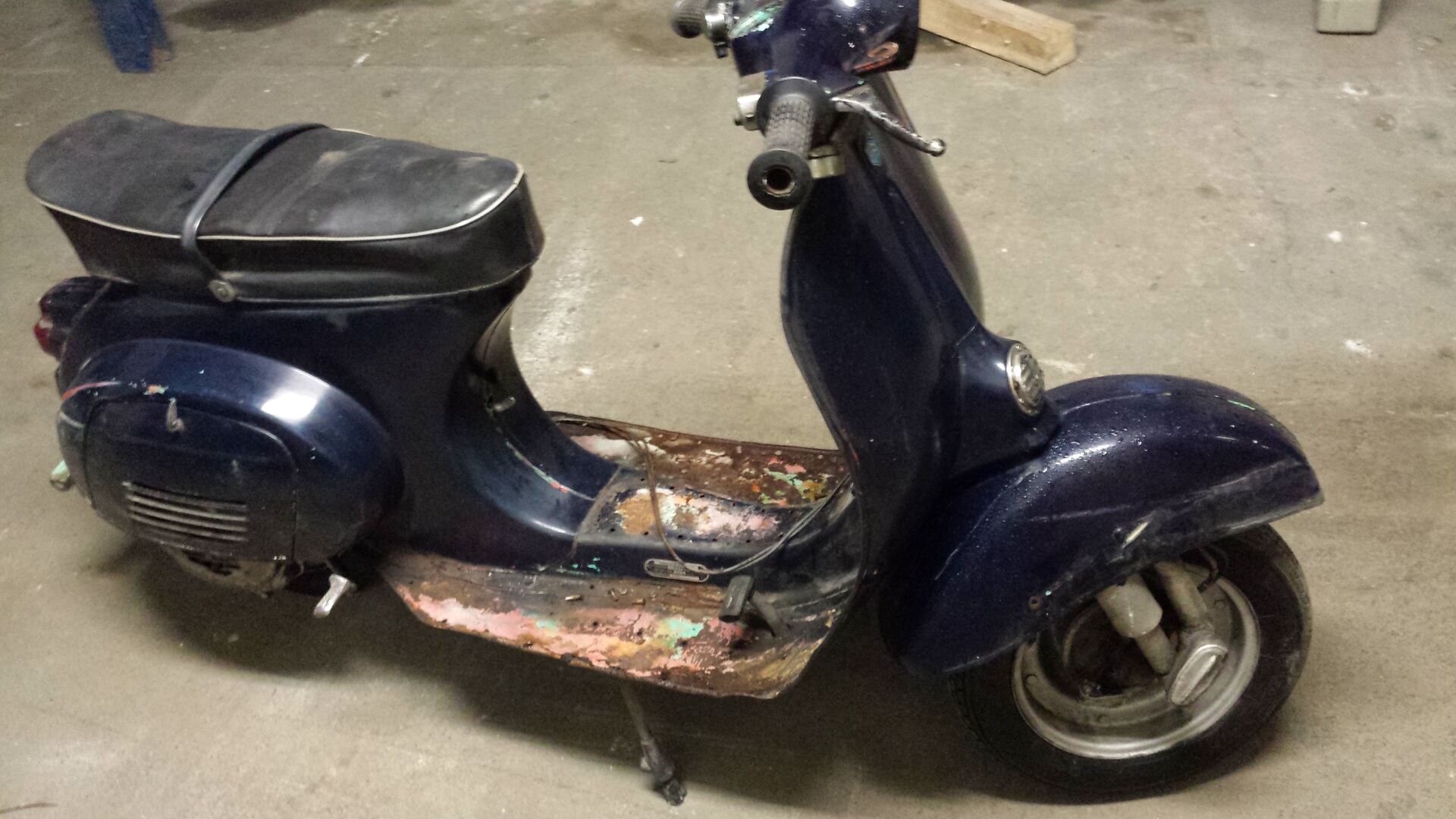

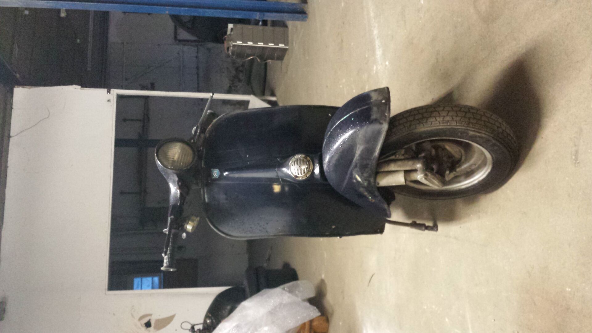

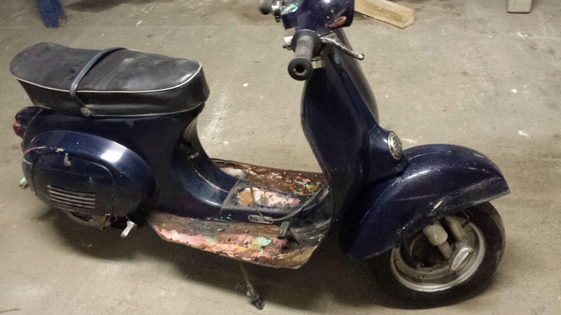

    Werde heute mal die leichtgängigkeit der schaltwippe testen. Was haltet ihr sonst von der substanz der vespa ? Auf den fotos ist leider nicht viel zu sehen
    • August 6, 2014 at 13:03
    Strukturell geht es ja. Glücklicherweise ist das hintere Blech der obigen Federbeinaufnahme noch gut. Aber Arbeit wird dich da noch zur Genüge erwarten... :D

    • August 6, 2014 at 13:39
    Ja, werde wahrscheinlich das trittbrett/bodenblech komplett erneuern. Kleinere löcher mit blechen auf stoß verschweissen und verzinnen. Hab sie für einen guten kurs erstanden, meiner meinung nach. Da kann man ruhig arbeit erwarten :)

    Daann häng unten die Züge aus, wie hedgebang geschrieben hat, und versuch es dann. Ich vermute das du unten an der Schaltwippe schalten kannst aber die Züge festgerottet sind.

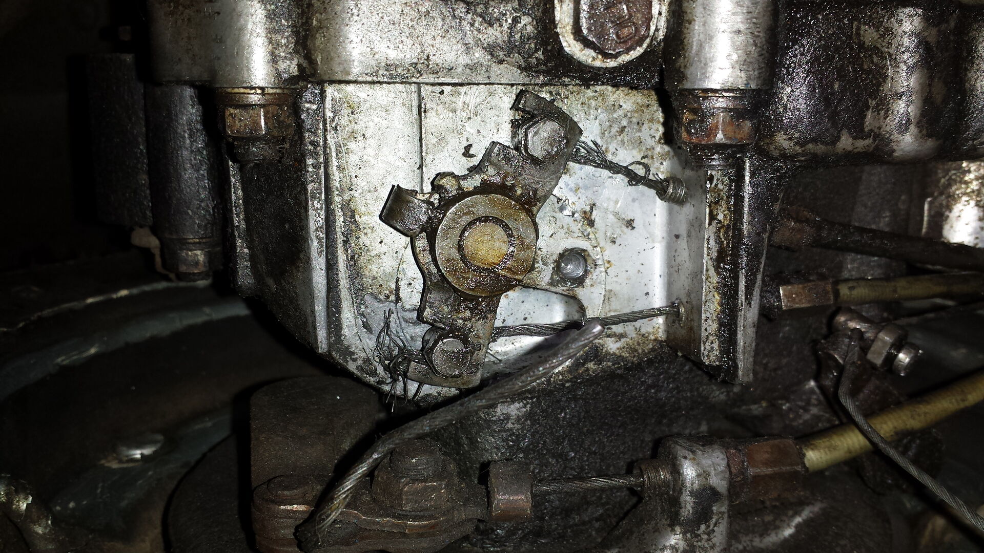

      • 447.15 kB
      • 1,920 × 1,080
      • 277
    2,601
    62,136
    11,831
    • August 6, 2014 at 21:57
    Zitat von white_pride_corsa
    quasi der bolzen der in der mitte der schaltwippe ist? also dieser geht nach oben und kommt aus dem motorblock heraus und kann dort gelöst/festgezogen werden?
    falschaussage wurde von fgib98 völlig zu recht korrigiert. deshalb entfernt. aber ich würde erstmal die züge lösen und dann nochmal probieren. die züge, vor allem der im bild oben, sehen ziemlich zerfleddert aus.
