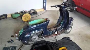

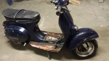

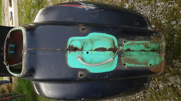

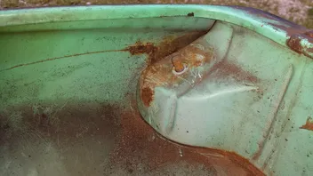

    Werde heute mal die leichtgängigkeit der schaltwippe testen. Was haltet ihr sonst von der substanz der vespa ? Auf den fotos ist leider nicht viel zu sehen
    • August 6, 2014 at 13:03
    Strukturell geht es ja. Glücklicherweise ist das hintere Blech der obigen Federbeinaufnahme noch gut. Aber Arbeit wird dich da noch zur Genüge erwarten... :D

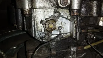

    So ganz verstehe ich das nicht, nimms mir nicht übel. Quasi der Bolzen der in der mitte der schaltwippe ist? Also dieser geht nach oben und kommt aus dem Motorblock heraus und kann dort gelöst/festgezogen werden? Habe nicht drauf geachtet, werde dann morgen mal schauen. Korrigiere mich bitte falls ich falsch liege.
      • 447.15 kB
      • 1,920 × 1,080
    2,601
    62,136
    11,831
    • August 6, 2014 at 21:57
    Zitat von white_pride_corsa
    quasi der bolzen der in der mitte der schaltwippe ist? also dieser geht nach oben und kommt aus dem motorblock heraus und kann dort gelöst/festgezogen werden?
    falschaussage wurde von fgib98 völlig zu recht korrigiert. deshalb entfernt. aber ich würde erstmal die züge lösen und dann nochmal probieren. die züge, vor allem der im bild oben, sehen ziemlich zerfleddert aus.
