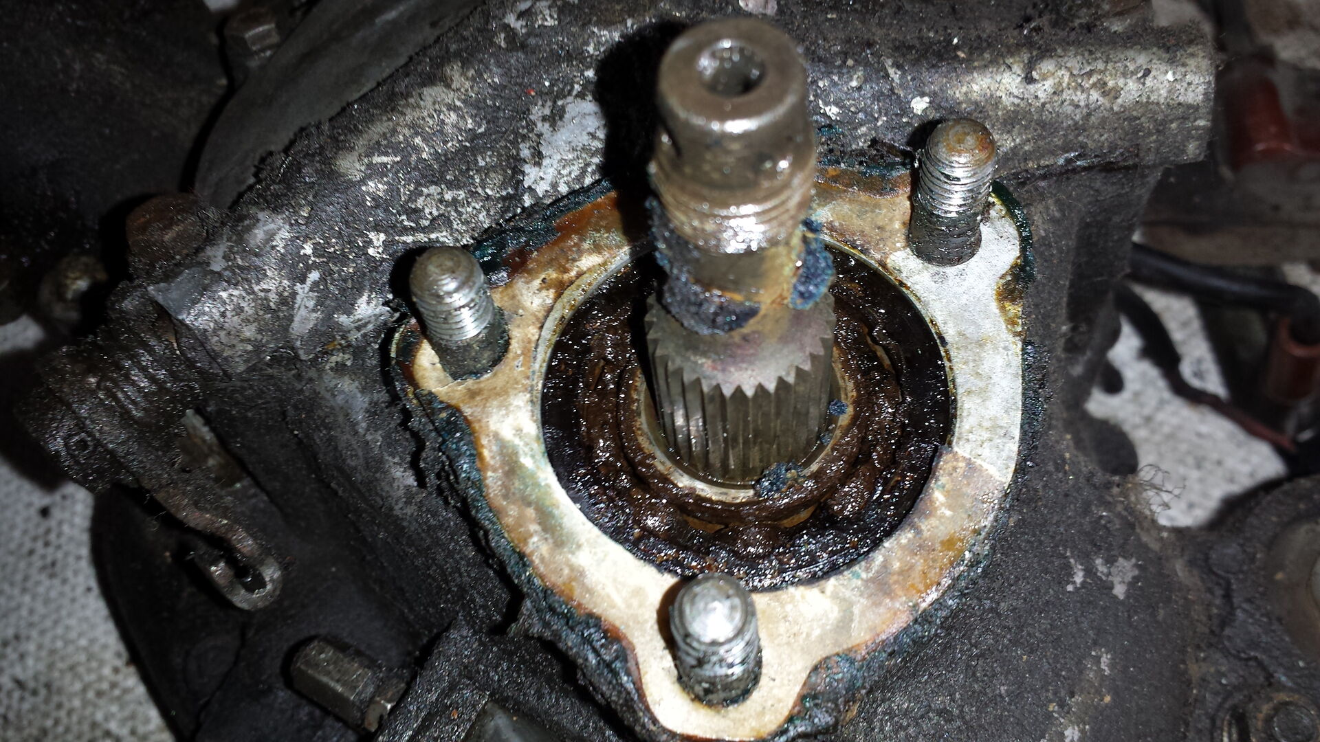

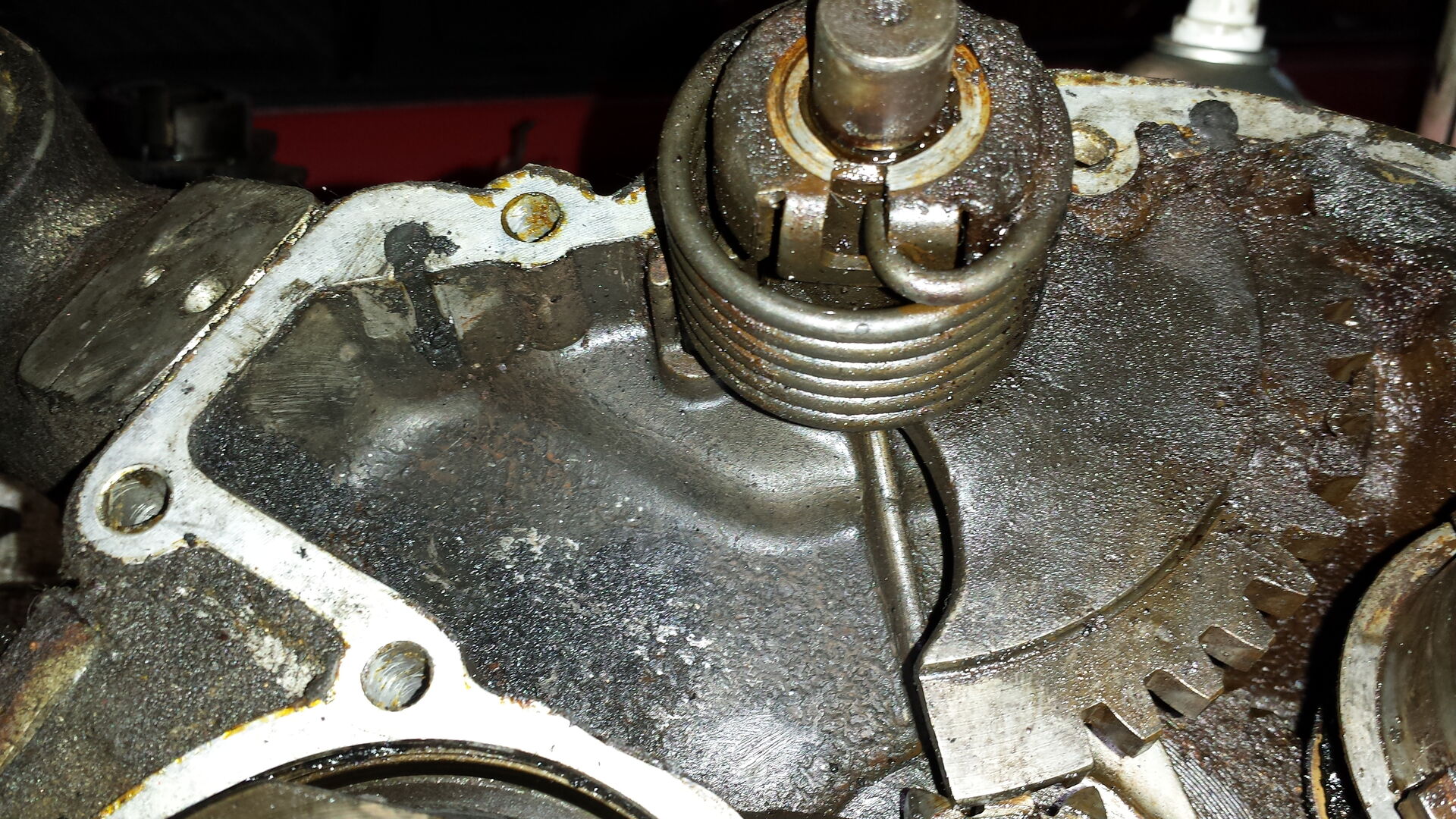

    Habe heute angefangen den Motor zu zerlegen. Hier mal ein paar Impressionen:
    Habe die 14 er Schraube etwas gelöst, trotzdem bewegt sich die Schaltwippe nicht. Beim Anblick der Kupplung ect. Ist es eigentlich logisch das da was im argen ist :)
    Besorge mir morgen nen polradabzieher usw. Damit ich dem problem auf die Schliche komme.

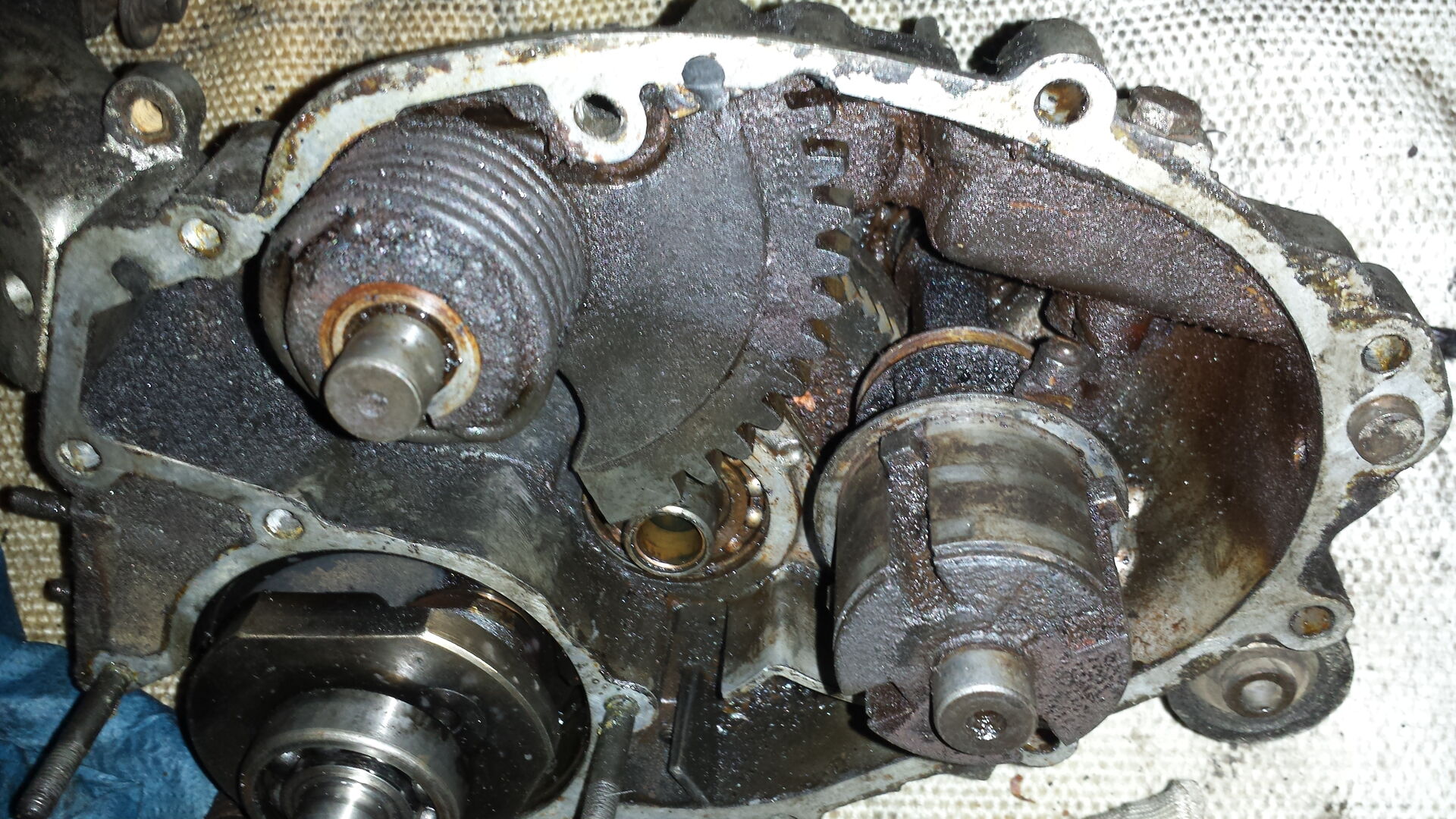

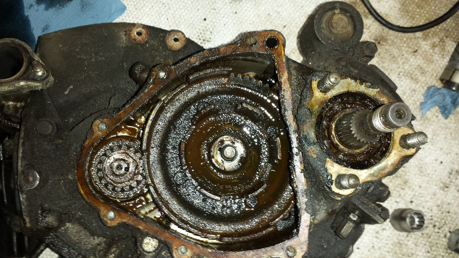

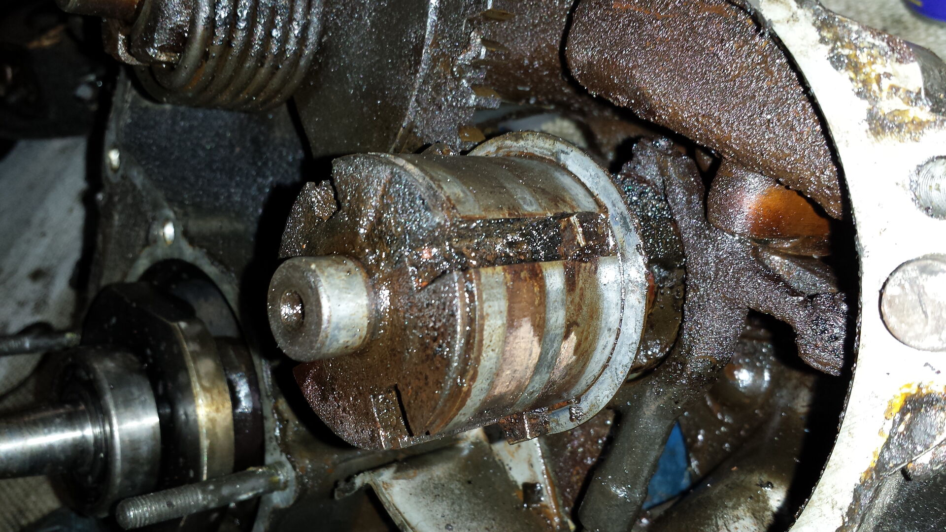

    Habe das Problem gefunden !!!
    Bei den Bildern ist es kein Wunder das dort nix mehr ging ^^
    Die Kickstartergummis haben sich verabschiedet und beschlossen gemeinsam mit dem öl und den mahlenden Getriebezahnrädern eine gut klebende Pampe zu Bilden und allem den Gar aus zu machen.
