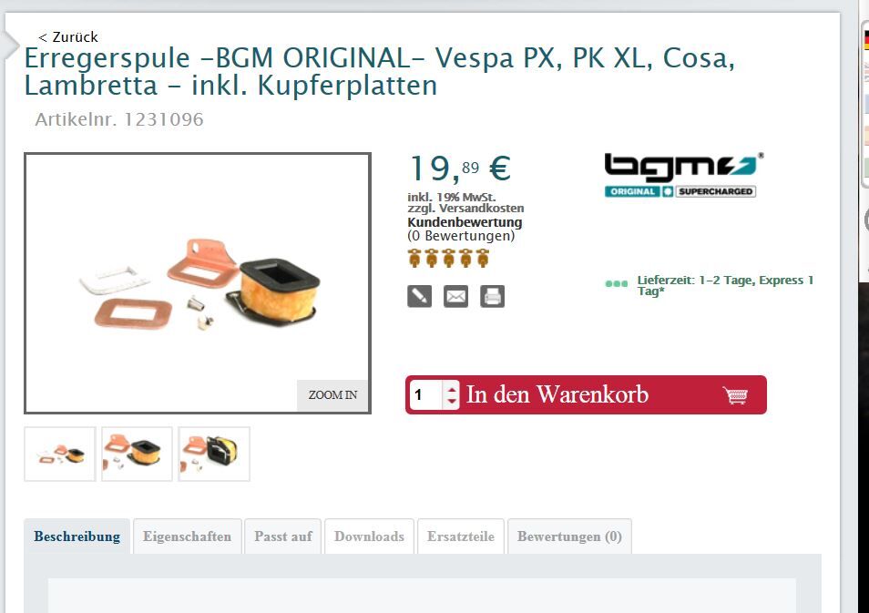

    • August 10, 2014 at 14:04
    Weiß/Grün ist die Ladespule. Wenn das ist ersetz ich persönlich die ZGP weil das ne ziemliche Frickelei ist
    • August 10, 2014 at 14:18
    Wenn die Erregerspule defekt ist, kann ich Dir die auswechseln.

    das ist nett, aber wie finde ich heraus was defekt ist? wie kann ich cdi und pickup testen und ausschliessen?
    • August 10, 2014 at 16:28
    Gute Frage, man kann weder die CDI noch das PICUP testen. Es gibt Messwerte, aber selbst wenn die OK sind, sagt das noch Garnichts. Das Picup z.B. besteht aus zwei gegenläufig gewickelten Spulen und zwei gegenläufig gepolten Dioden. Du kannst versuchen die Messschnüre zu tauschen und zwei Messungen zu machen. Wenn die ungleich sind KANN das Picup kaputt sein. Die Ladespule ist mit einer Seite direkt auf das Gehäuse gelötet, die zweite Leitung (grün) geht zur CDI. Zum Messen das Kabel von der CDI abziehen, den zweiten Messpunkt direkt am Motorgehäuse. Masse gegen grün Sollwert 520 Ohm. Alle Messungen bei allen abgezogenen Kabeln, dazu gehört auch der Verbindungsstecker zur Bordelektrik.

    ok, danke. was würdest du empfehlen, cdi und pickup tauschen und probieren oder direkt ne neue platte verbauen? der materialaufwand läge ja bei ca 30 + 15 euro.
    was meinst du mit reparieren? ich schicke dir den sumps und du lötest da fleissig rum?
    • August 11, 2014 at 07:38
    Hi, ich würde, wenn die Messung an der Ladespule keinen gescheiten Wert ergibt, die Zündgrundplatte ausbauen und schauen was das los ist. Dann kann man immer noch entscheiden, was ich weiter machen würde. Die normale Reihenfolge bei Zündungsfehlern ist; erst die Kerze, dann den Kerzenstecker mit Kabel und dann die CDI tauschen. Aber wie gesagt nur wenn die Messwerte einigermaßen logisch sind. Zu Deiner zweiten Frage, ja so geht das, Du schickst das Teil zu mir, ich messe noch ein mal nach und dann entscheiden WIR gemeinsam, Ladespule ersetzen mit oder ohne Picup ggf. die Anschlusskabel ersetzen wenn das erforderlich sein sollte. Ich halte eine so überholte Platte für besser als ein Nachbau. Als Anhang das Prüfprotokoll, bei Rollern ohne Batterie unterscheiden sich nur die Werte der Spulen, da diese zusammen gefasst sind.
    Preise: (Scooter Center) Platte komplett (Batterie) 90,- Euro, ohne Batterie 150,- Euro Spule 20,- Euro, Picup 22,- Euro.
