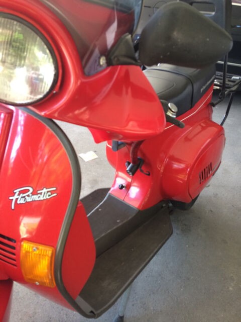

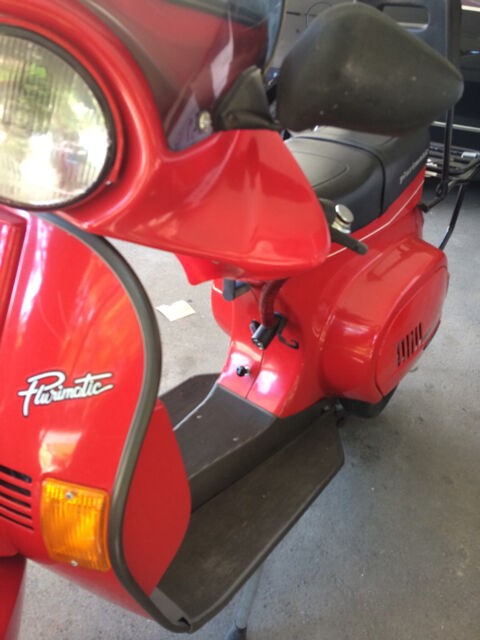

    Ich bin besitzer einer XL 125 Plurimatic con 1991, und bis Heute problemlos. Gestern abend startete ich die Vespa, aber sobald ich den Gang einlege ( VON 0 auf 1), springt die Vespa nach vorne und stirbt aus. Niemand kennt sich hier mit der Plurimatic aus. kann mich jemand helfen?

    Wow, eine der PK 125er Automatik und dann auch noch Plurimatik. Wenn sie noch Elestart hat ist sie wohl eins der Seltensten Vespafahrzeuge.

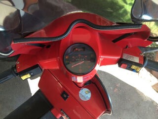

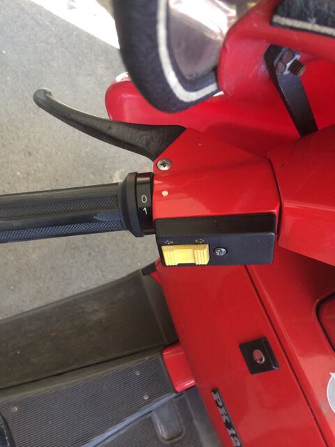

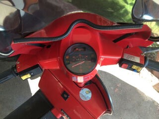

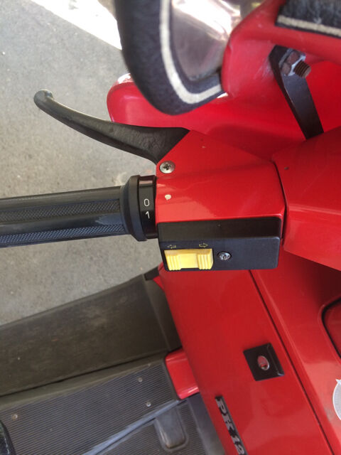

    Hier sieht man fahrzentrum

    Ganz schönes Mischmodell. Solche Schalter kenne ich nur von der XL2, das ist aber von den Teilen ne XL1

    Ja bitte ein Bild. Wobei doch schon einige Plurimatikspezifische Teile Verbaut sind. Seitendeckel, Getriebeabdeckung, Sitzbank, kein Automatic Schriftzug über der Rechten Backe

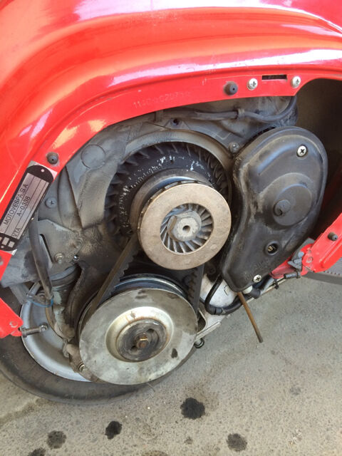

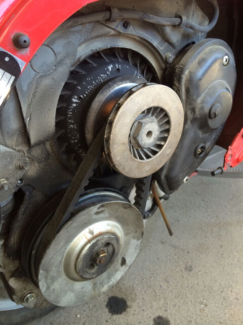

    Hier die Bilder ohne Abdeckung:

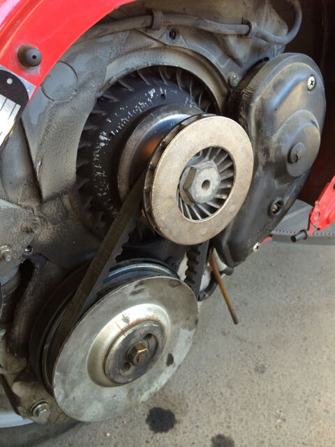

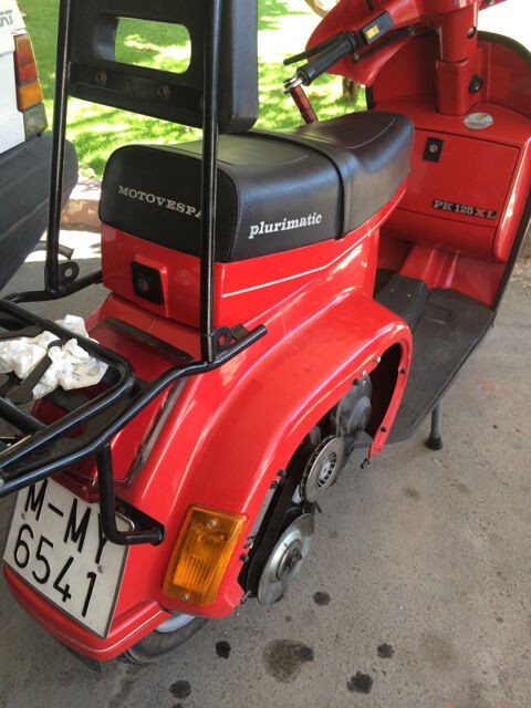

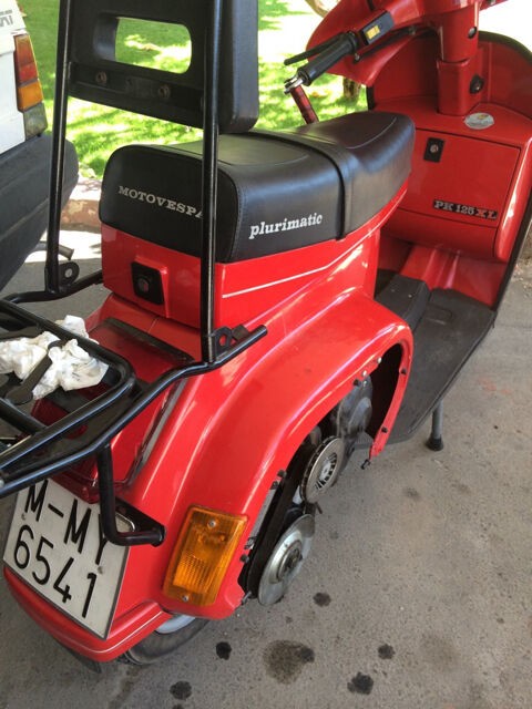

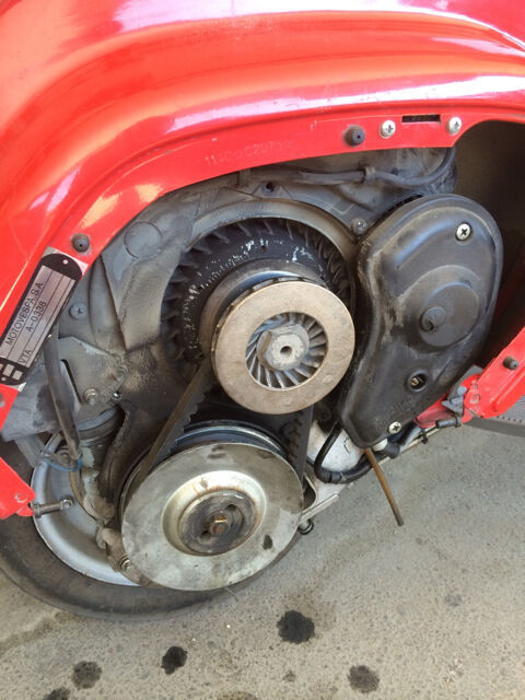

    UND hier einige Bilder mehr !

    kannst du noch ein video von dem "problem" machen? dein standgas nicht einfach viel zu hoch eingestellt?
    müsste ne variomatik sein. schraub die untere riemenscheibe runter und schau dir mal den zustand der fliehkraftkupplung an :)
