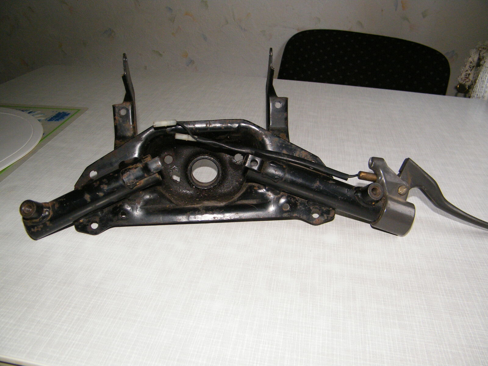

    die Bremshebelaufnahme ist auf den Lenker aufgepresst. Ich glaube nicht, daß man das ohne Spezialwerkzeug reparieren kann. Als Einzelstück nicht zu bekommen.
    Biete Dir ein gebrauchtes Unterteil (siehe Foto) für 40,00 € + Versand an.
    Gruss, Cornelius (conny1938@aol.de)

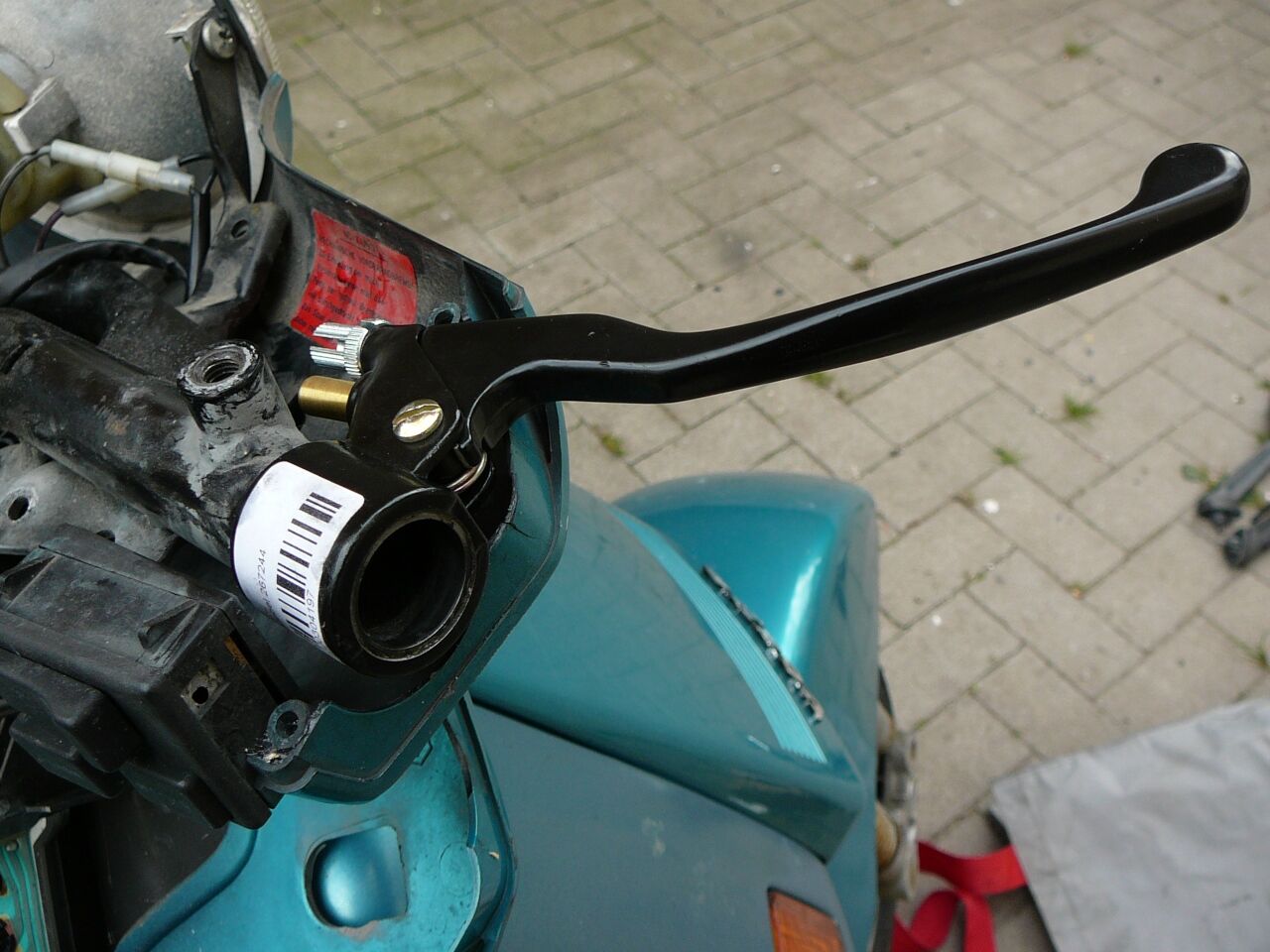

    • August 23, 2014 at 11:57
    Threads ohne Lösung sind doof. Die Lösung hier war: der lokale Vespadealer hatte einen Austauschbremshebel (Teilenummer: 267244) auf Lager. Ich musste die alte Bremshebelaufnahme anfeilen, als sie fast durch war machte es ein trockenes Plopp und das Teil brach auf. Noch etwas runterklopfen und der Lenker war frei.
    Den neuen Hebel habe ich dann mit genug Vaseline, Kanntholz und Hammer aufgeklopft:
    Gruß, Klaus
