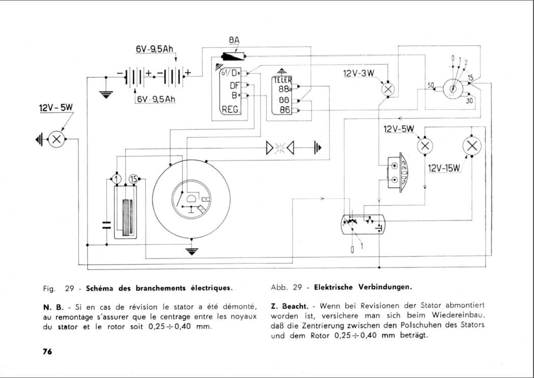

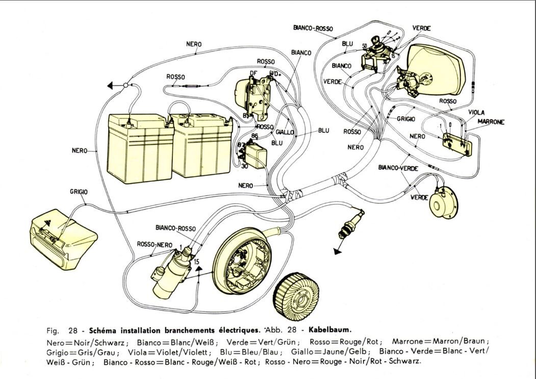

    • August 18, 2014 at 18:39
    Mal zwei Seiten aus der Bedienungsanleitung, sie hat eine Hupe (Gleichstrom).

    • August 18, 2014 at 21:40
    V5A3Toder V5A4T.
    Grob gesagt: Wenn Bremslicht dann keine Hupe, kein Bremlicht hat Hupe.
