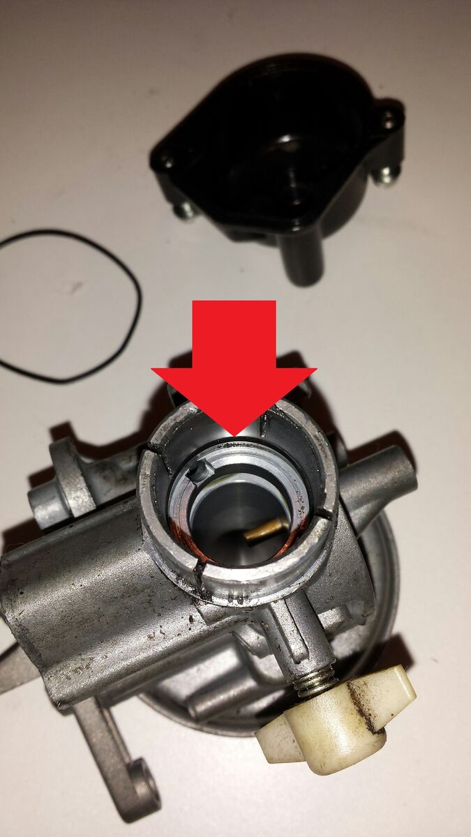

    AH ok der Gummisichtring was hat der für einen Aussendurchmesser und ist das ein Flachring oder ein O ring?
    2,600
    62,135
    11,831
    • August 28, 2014 at 12:42
    Der Gummiring im Vergaserteil ist ein O-Ring. Durchmesser weiß ich nicht. Aber rein theoretisch Innendurchmesser + zweimal Nuttiefe.

    Hab diesen Gummiring vor kurzem bei mir auch gesucht, vorher hatte ich fälschlicherweise einen Filzring rein gestopft, weil ich zuerst annahm, dass da gar nichts ist. Der Gummiring ist aber auch tatsächlich schwer zu sehen.
    Wenn man in den Vergaser schaut, von der Perspektive des ASS, dann sieht man innen ganz hinten eine kleine Nut und darin einen kleinen O-Ring. Der ist mit Finger kaum zu erreichen und auch wirklich nicht groß. Also wirklich 100% sicher sein, dass da nichts ist, bevor man einfach irgendwelche Gummiringe dazwischen stopft, die da nicht hin gehören.
  • marcus_49324
    798
    140
    49324 Melle, Deutschland
    PK 50 XL
    • August 28, 2014 at 14:27
    Das isser...
      • 86.92 kB
      • 675 × 1,200
      • 196

    • August 28, 2014 at 15:58
    Und genau den habe ich nicht aber den denn ich habe der passt nicht sch....!
    2,600
    62,135
    11,831
    • August 28, 2014 at 16:00
    Nimm den Vergaser und geh zum Baumarkt. Das ist eine normale Dichtung.

    • August 28, 2014 at 19:47
    So einen Dichtring besorgt eingebaut und pustekuchen immer noch das gleiche. Habe jetzt mit Bremsenreiniger auf den Vergaser und Ansaugstutzen gesprüht und siehe da so falsch liege ich garnicht. Wenn ich oben auf den Vergaser sprühe geht sofort die Drehzahl runter und die Fuhre geht aus. Spring danach schlecht an wenn sie dann an ist ist alles ganz normal bis der Bremsenreiniger verflogen ist dann geht es wieder los. Da ist doch sicherlich ein Dichtring im Brötchen am Vergaser aber einen Dichtsatz finde ich nicht bei SIP.
