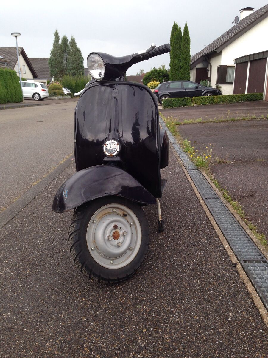

    So nun hat's mich endlich gepackt. Schon seit Monaten juckte es mich in den Fingern - letzten Freitag war es dann soweit - ich lief in die Garage und schob ihn aus der Grage. Dschingis-Khan hat schon so einige harte Erfahrungen mit mir durchgestanden, so dass er sich nun ne Frischzellenkur verdient hat. Khan deshalb, weil mich der "Kahn" schon durch so manche Untiefe heile nach Hause geschippert hat. Müde sah er aus, als ich ihn aus der Garage zog. Er stand nun schon seit 3 Jahren rum. Zuvor hatte er auch nur Kurzeinsätze. Er ist seit nunmehr 19 Jahren in meinem Besitz ist. Als zwanzigjähriger habe ich in meinem jugendlichen Leichtsinn den originalen "blu china" O-Lack runtergekratzt und ihn mit einem recht netten, aber eben keinem originalen dunkelblau überpinselt. Ich bitte von verbalen Steinigungen abzusehen, auch wenn sie berechtigt scheinen. Ich habe Im Rahmen meiner damaligen Möglichkeiten gebastelt... Mann Mann Mann wat ne Sauerei...
    Nun möchte ich dem guten "alten" nochmal ne Frischzellenkur verpassen und ihn komplett zerlegen, professionell reinigen, glasperlenstrahlen und neu aufbauen.
    Über die Farbe des Lackes bin ich mir noch nicht so sicher. Aber ich schwanke zwischen dem "giallo positano" einem organge/braun und dem blau, in dem sie ursprünglich lackiert war.
    Basisfakten:
    Die Vespa ist Baujahr 1978, hat einen Primavera Motor verbaut, und soll demnach als 125er zugelassen werden.
    Die Grundsubstanz ist zum Aufbau ganz gut vorhanden, es gibt keine Durchrostungen, lediglich über den Rädern sprießt es ein wenig :)
    Die Papiere sind leider beim Umzug verschütt gegangen, was mich bei meinem Vorhaben leider ein wenig beeinflußt. Allerdings habe ich den Kaufvertrag noch gefunden - wenigstens etwas. Demnach müsste ich auch einige verschiedene formelle Aufgaben erledigen. Ich habe von Piaggio eine Unbedenklichkeitsbescheinigung für die Rahmennummer bereits in meinen Händen. Allerdings werde ich wohl um ein Vollgutachten nicht umhin kommen.

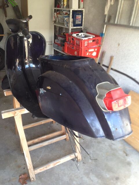

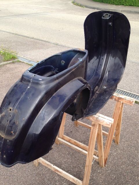

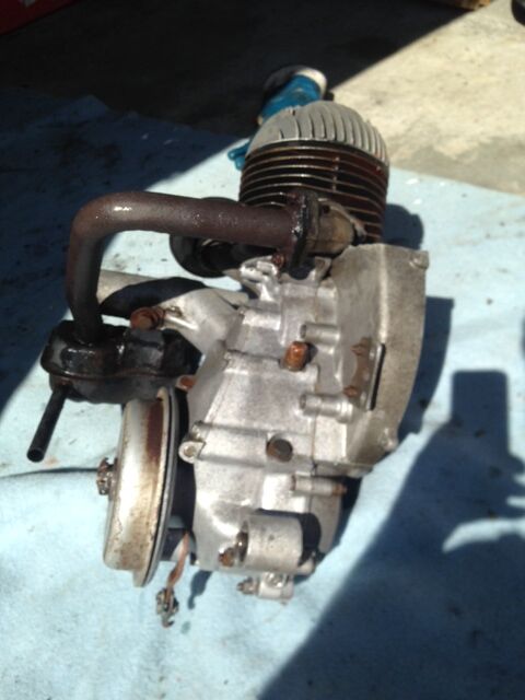

    Beim Motorausbau:
    Nach der Motor-Reingung / siehe da, es ist ein Vespa-Motor!
    Beim Aufbocken / fast kein Rost (Hüstel) :)

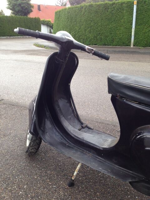

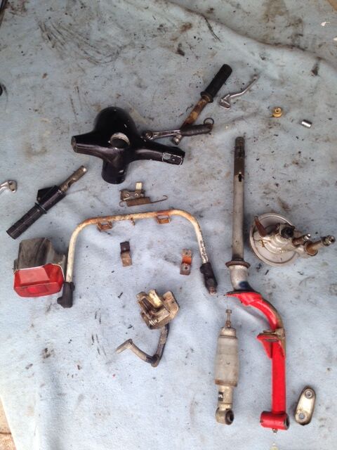

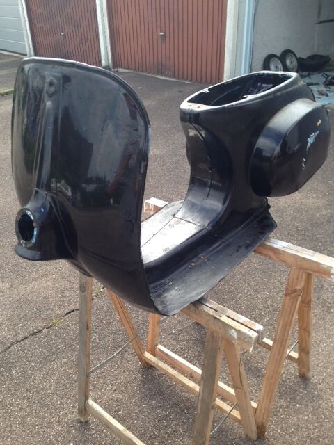

    Heute habe ich die Vespa vollends demontiert. Wat ein Anblick, es tut mir in der Seele weh, das nicht schon viel viel früher getan zu haben.
    Sieht aber schon ganz schön skinny aus, so ganz ohne alles :)
    Was da alles raus kam -> widerlich!

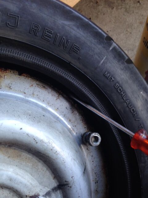

    Die Gummies verschmolzen, teilweise ausgeleiert wie 100 Hubba-Bubba auf einmal. Die Reifen verschmockt ohne Ende. Kriege die gar nicht von der Felge gelöst... Any ideas?

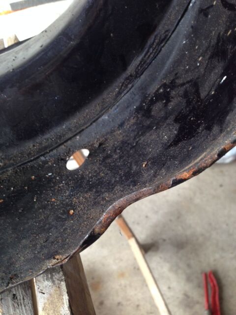

    Auch das Beinschild hat mal übel einen abbekommen. Denke da kann ich klopfen bis ich schwarz werde, das bekomme ich ohne Karosseriebauer und dessen Werkzeug nie mehr so hin wie es soll...

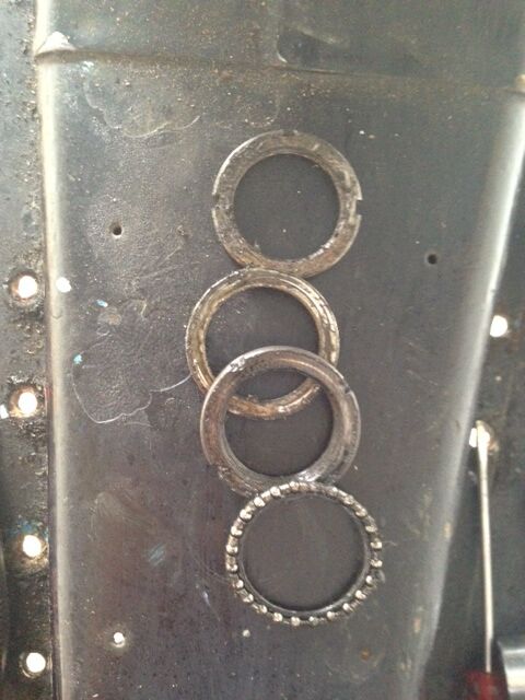

    Die Lager des Lenkgestänges waren in der abg. Reihenfolge montiert, richtig so?
    Nadellager sahen noch ganz proper aus...
    Die Teile bereite ich jetzt noch zum Sandstrahlen vor, dann is Feierabend 2-)

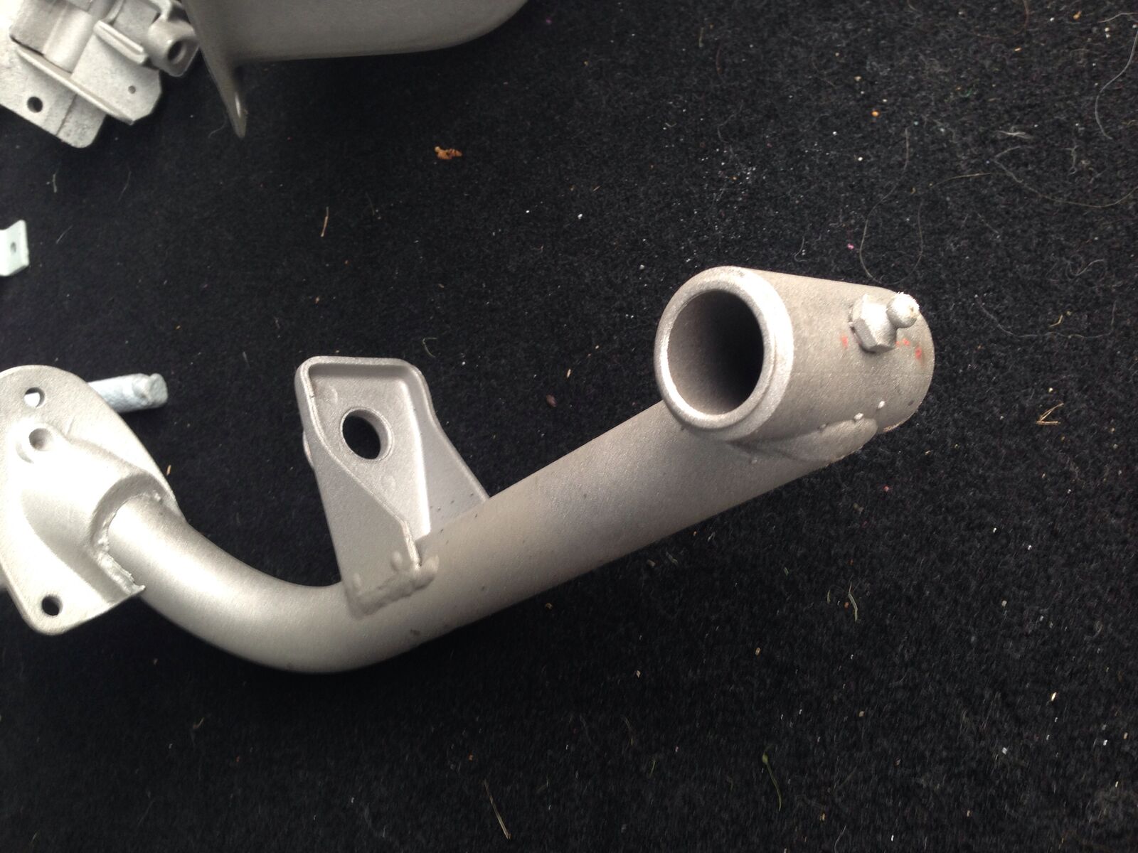

      • 48.94 kB
      • 640 × 480
      • 415

    Danke MRniceGuy!
    das mit den Felgen war der Act des Jahrhunderts sag ich dir - sie konnten sich dann doch mit viel Zuspruch und gefühlt einer Flasche WD40 von den Felgen trennen!

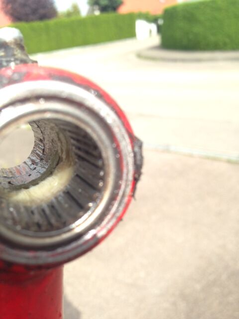

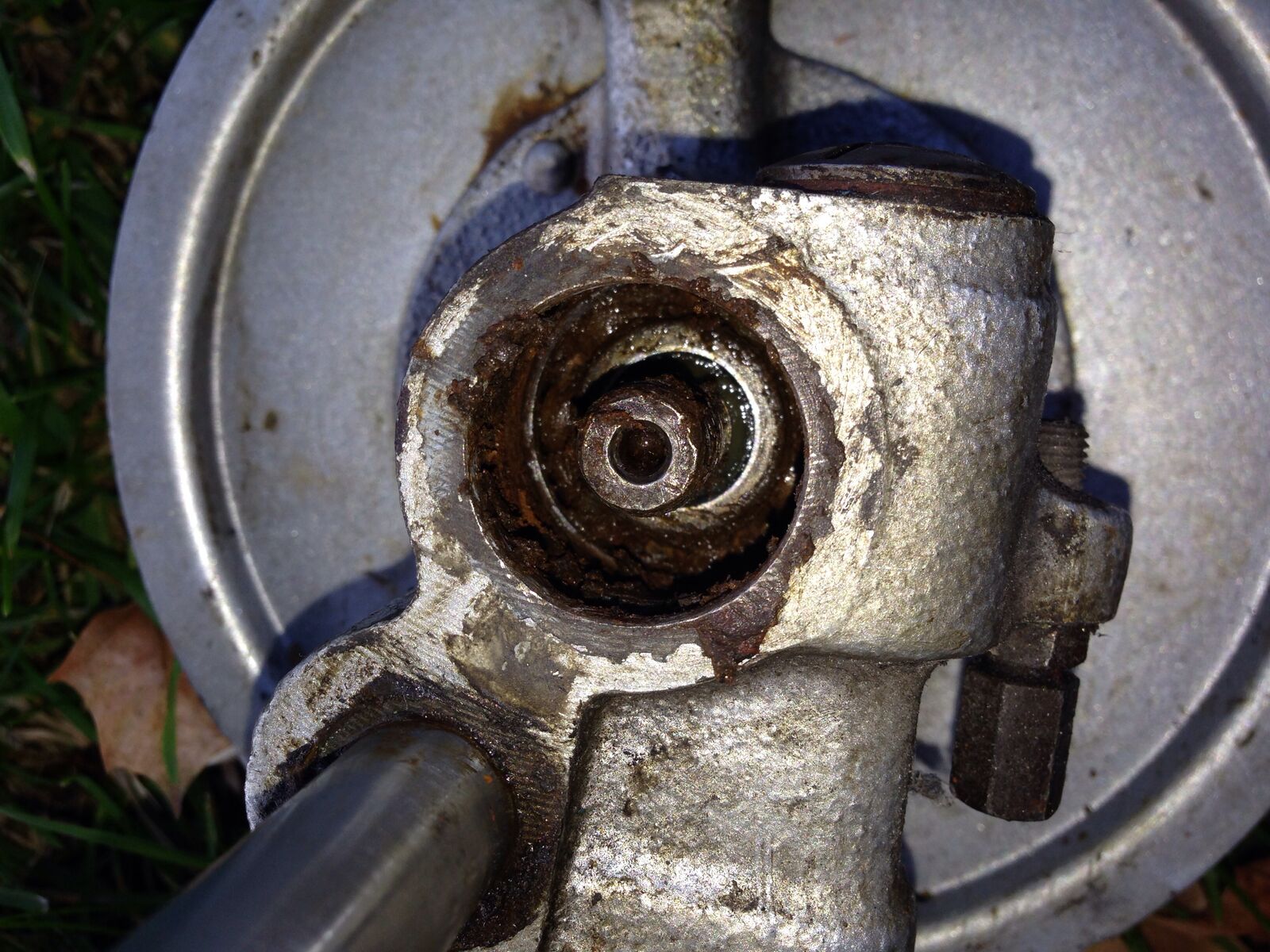

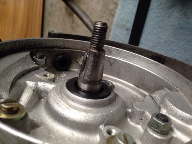

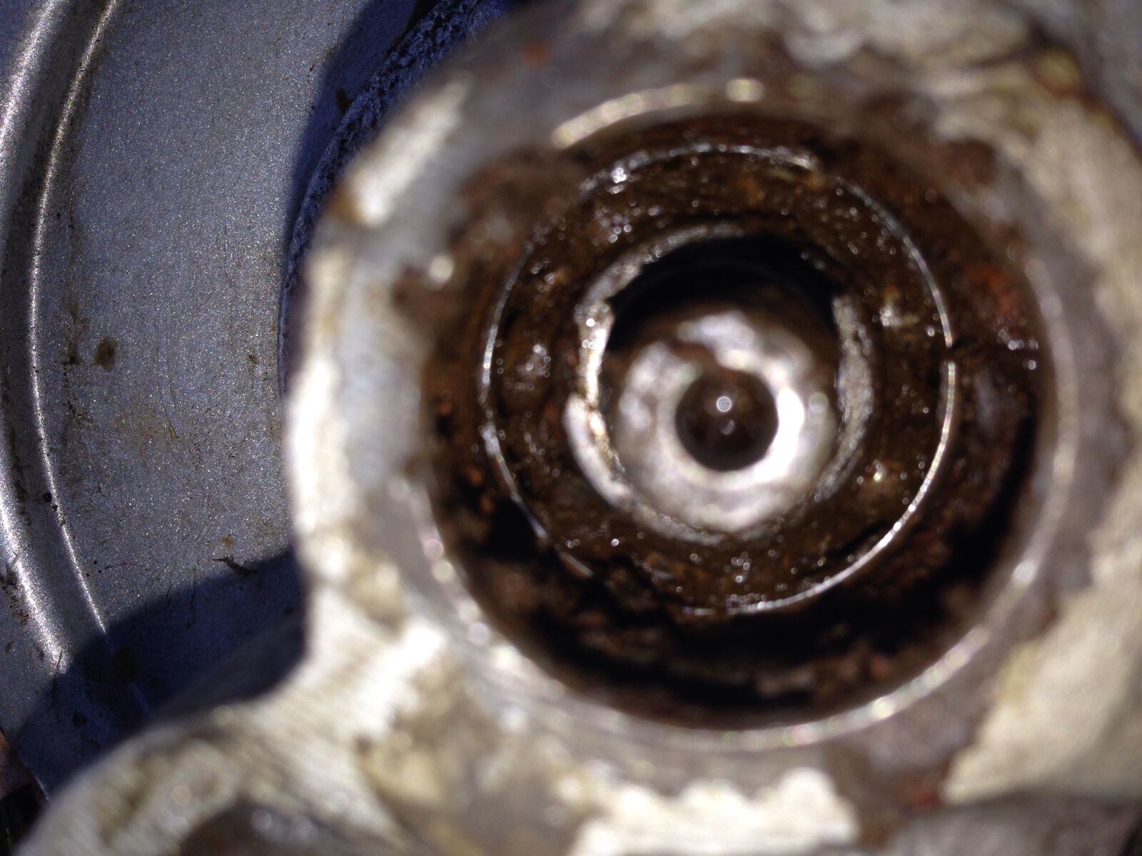

    Bei der Demontage der Schwinge tut sich folgendes Problem auf. Ich bekomme die Welle nicht aus der Schwinge! Nachdem ich die Mutter der Tachowelle gelöst hatte und die Welle herausschlagen wollte gab es ein ungutes metallisches Geräusch. Da ich nichts kaputt machen will hab ich vorerst die Arbeit eingestellt.
    Wobei... das haben ja Italiener gebaut sooo schwierig kann das nicht sein!! :rolleyes:
    in der Explosionszeichnung sah ich noch einen Segering, jedoch kann man den, wenn man in das Loch der Welle blickt nicht erkennen... Ich meine der liegt zwischen den Lagern - würde dann aber keinen Sinn ergeben wie ich finde...
    edit1: is ne 4-loch Schwinge

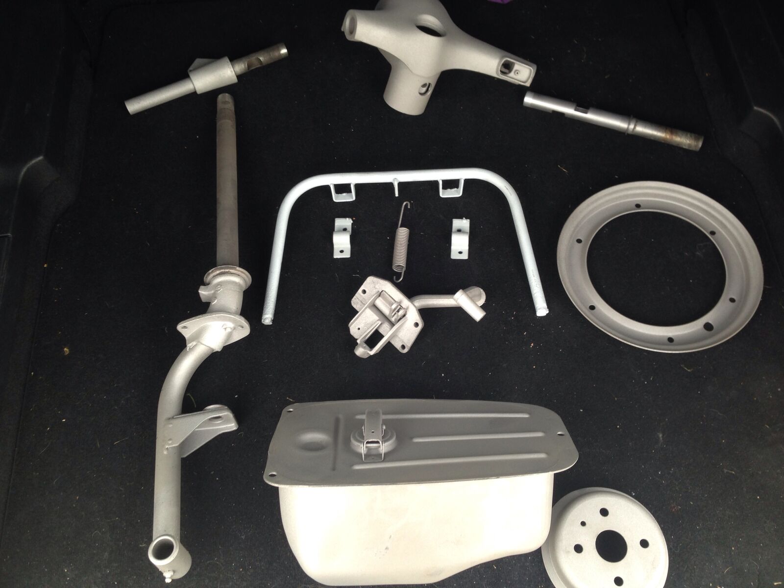

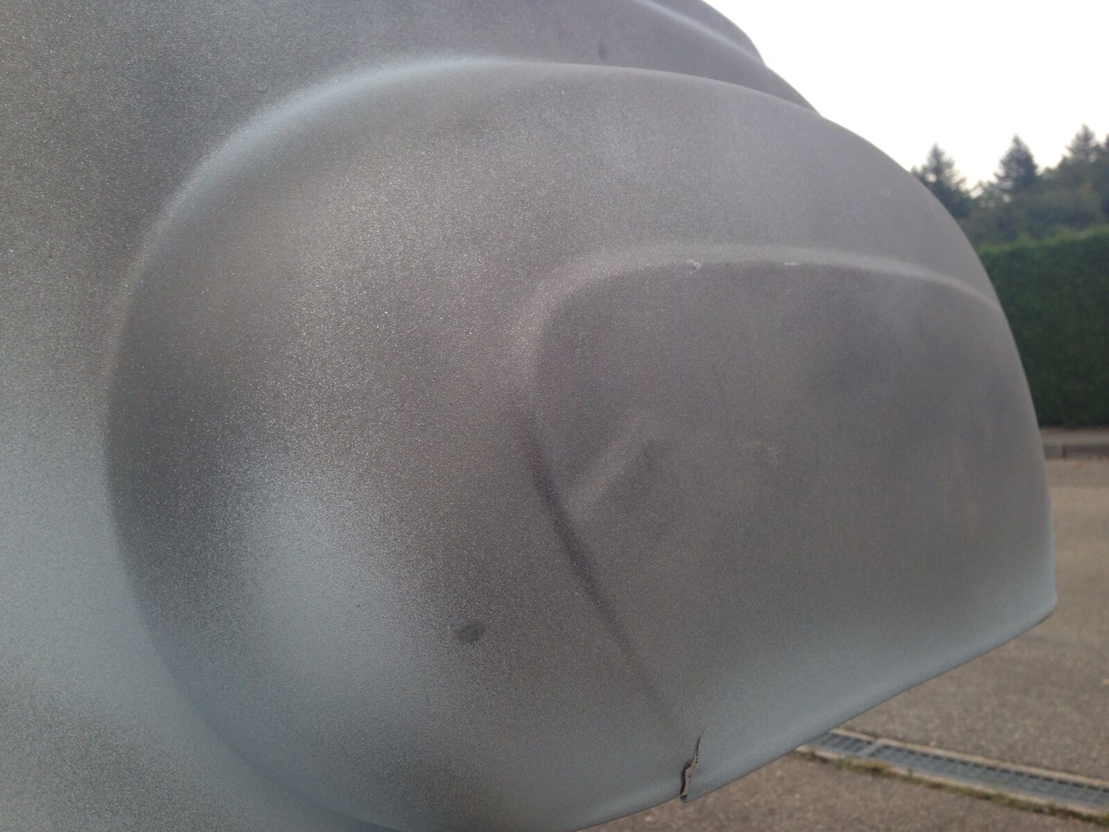

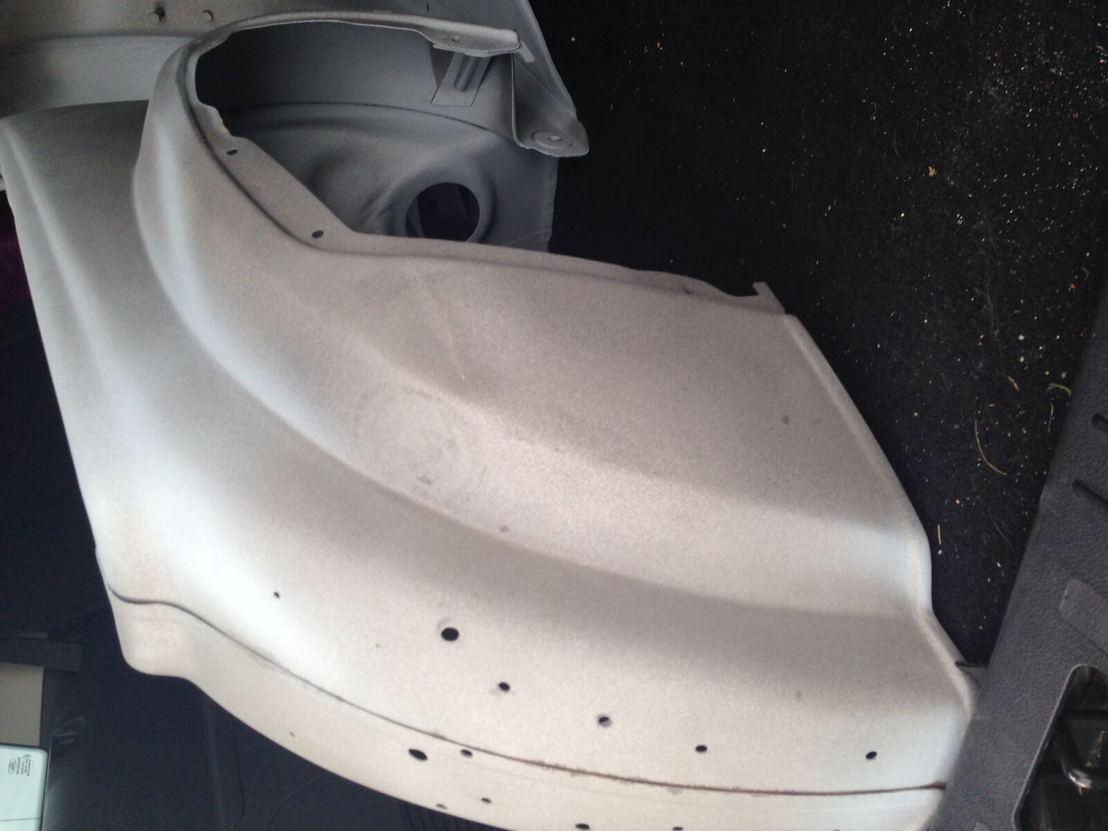

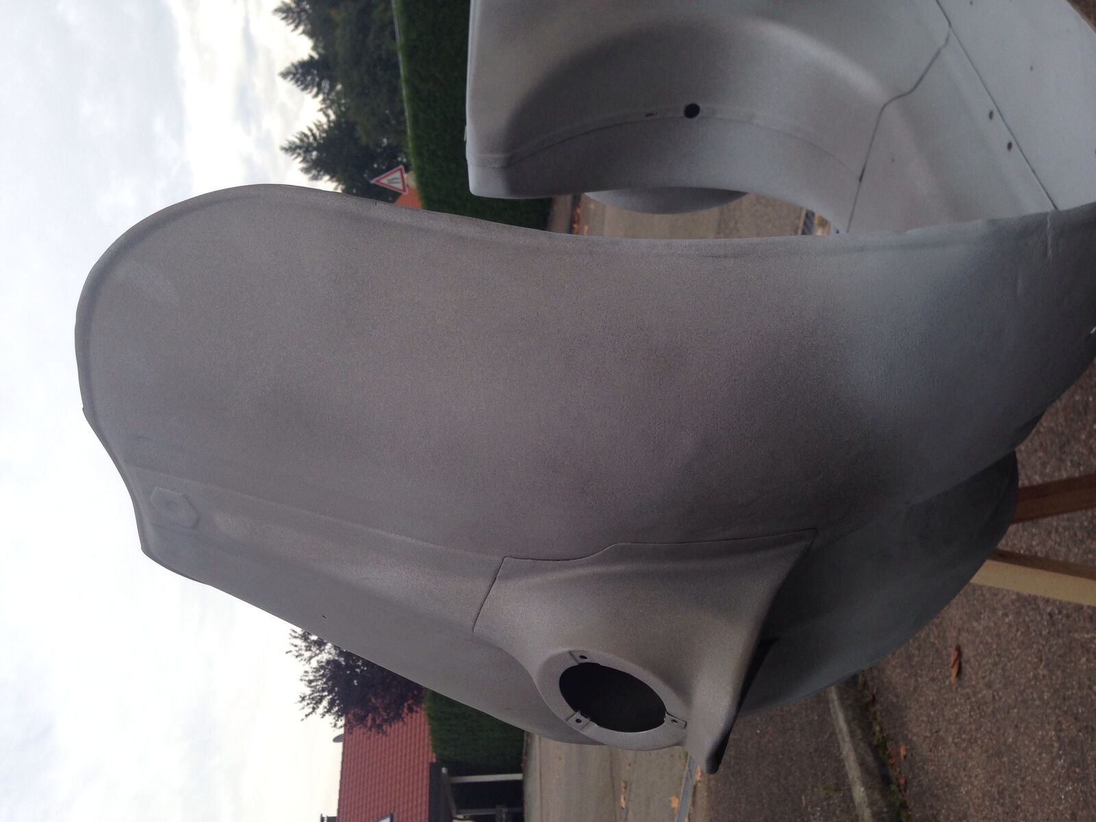

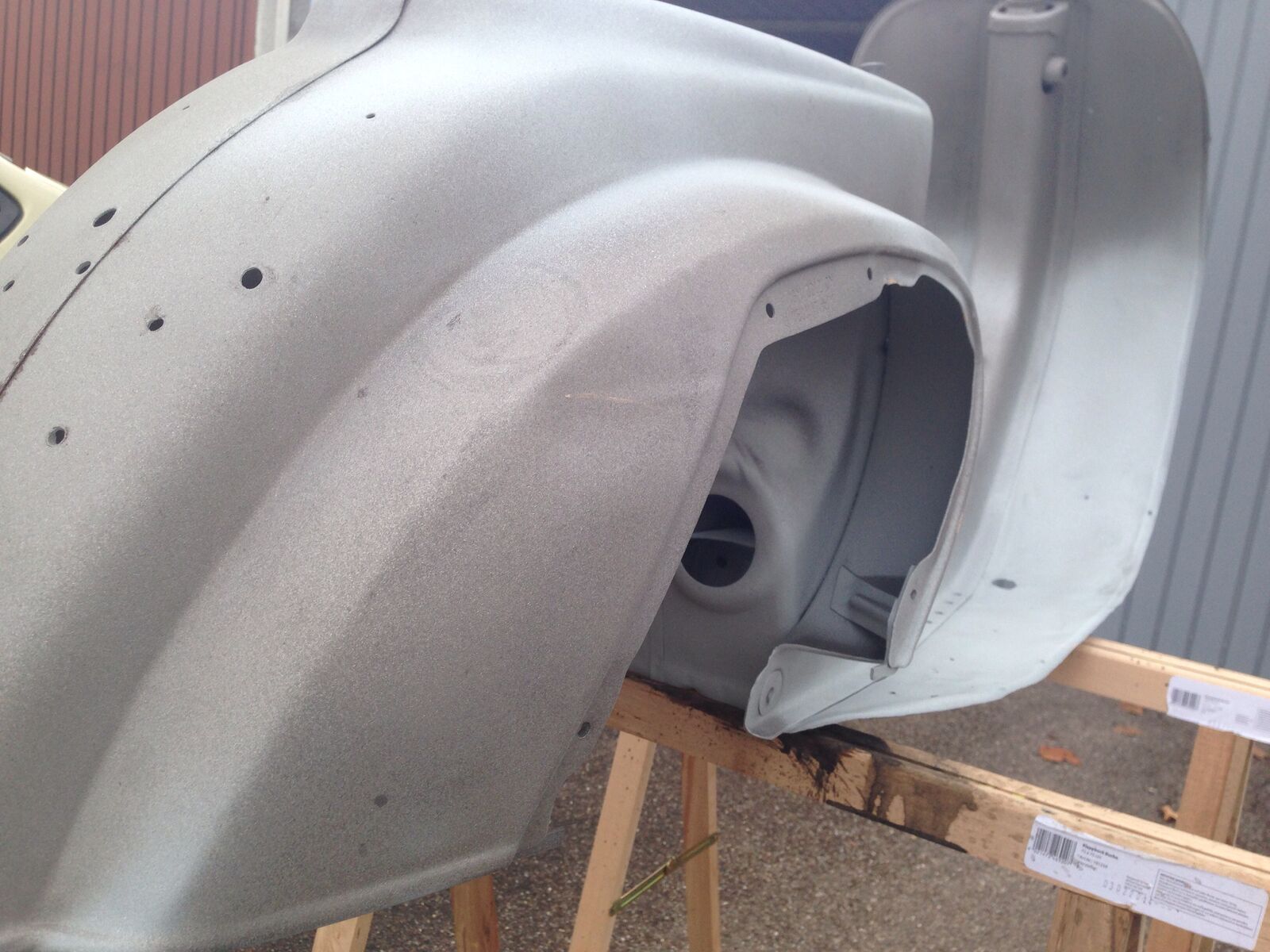

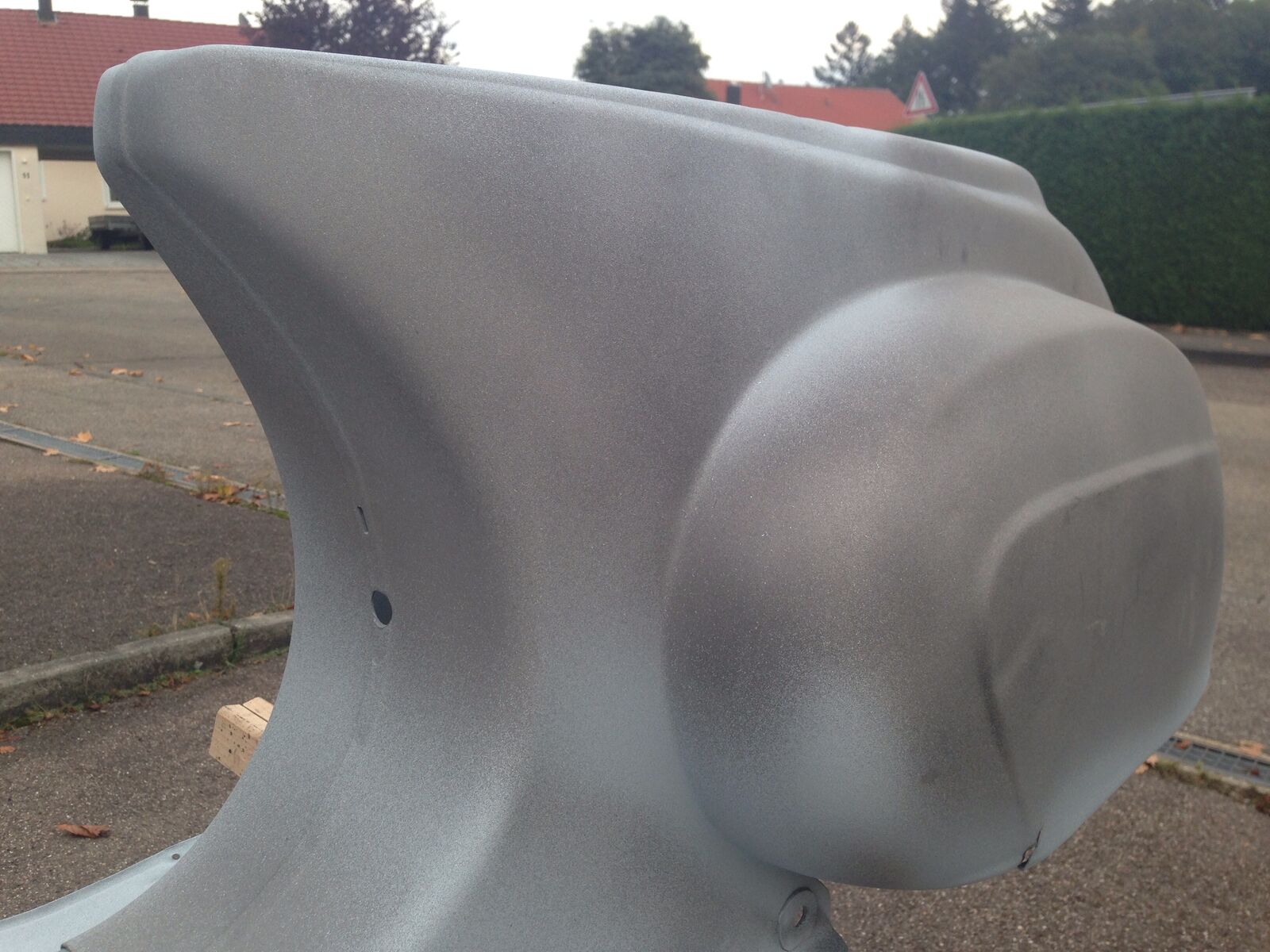

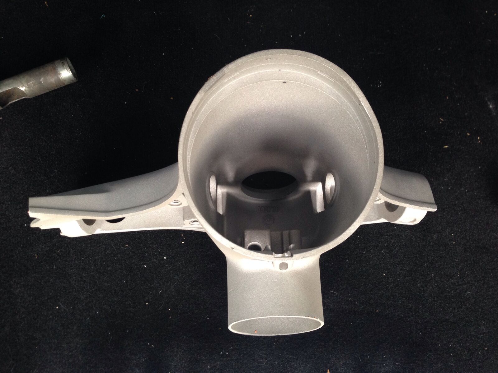

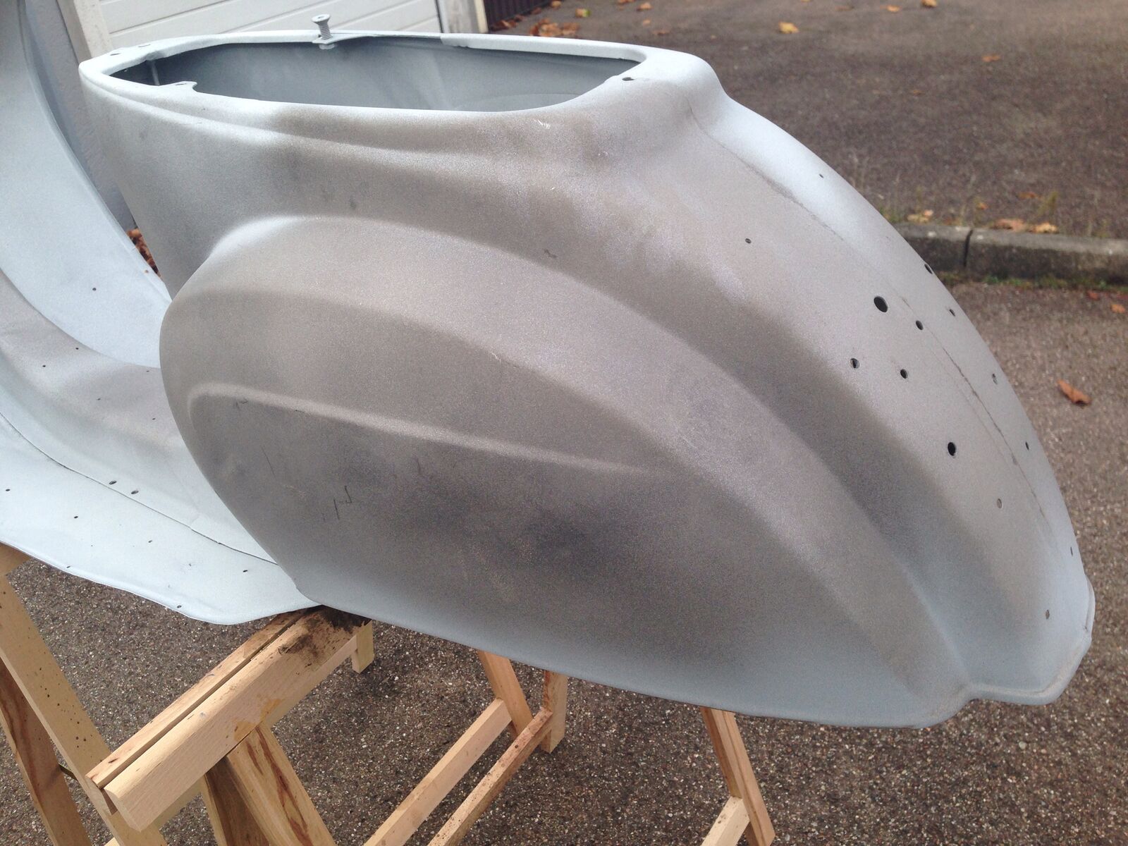

    Es gibt neues von der Sandstrahlfront!
    Heute habe ich die gestrahlten Teile geholt - juchuuuuuuu endlich geht's weiter!

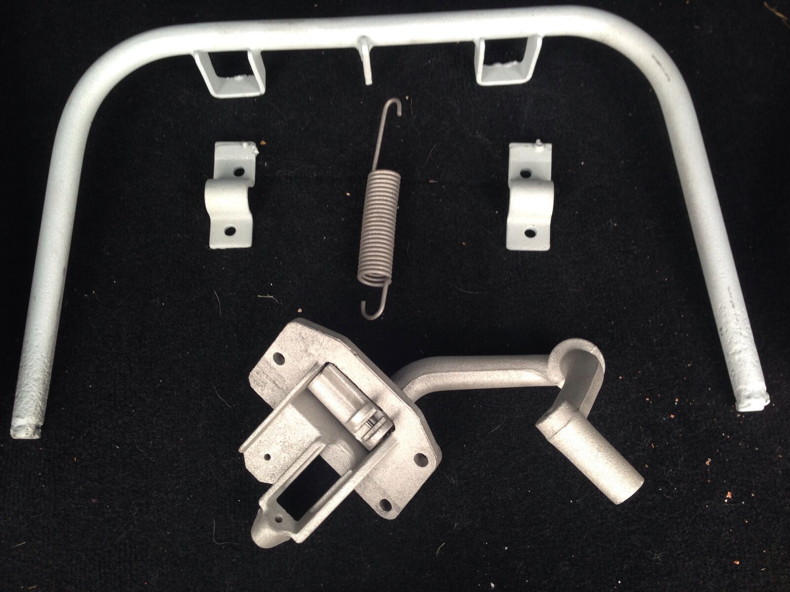

      • 170.36 kB
      • 409
      • 164.09 kB
      • 393
      • 212.81 kB
      • 407
      • 222.76 kB
      • 431
      • 216.72 kB
      • 377
      • 234.13 kB
      • 398
      • 225.92 kB
      • 406
      • 164.81 kB
      • 405
      • 238.56 kB
      • 408
      • 286.76 kB
      • 403
