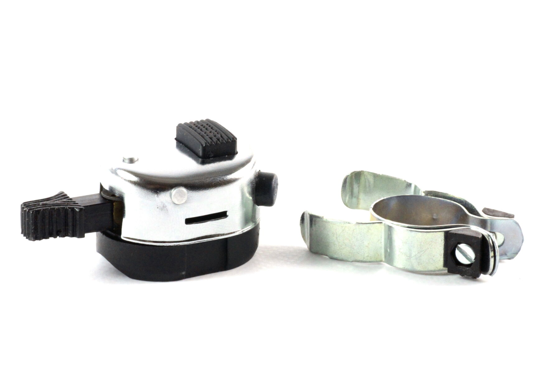

    Gibt es alternativen bezüglich lichtschalter?
    Vespa schalter habe ich nicht ausprobiert, ich finde sie aber auch optisch nicht so optimal.

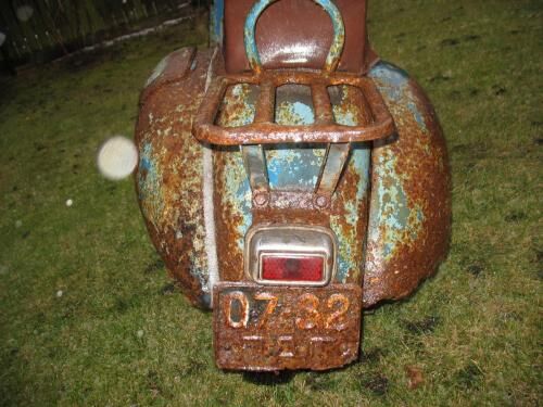

    sebo aus dem GSF hat mal wieder einen Knaller zu verkaufen
    (leider wurde bereits geschlachtet)!
    die ist mal richtig geil!
    Einmal editiert, zuletzt von 125vnb6 (January 17, 2015 at 19:32)

    Habe ich auch gesehen geile patina.

    Beim schlachten waren die teile dann aber blitzschnell weg. Schade, andere lassen sowas mühsam airbrushen ||

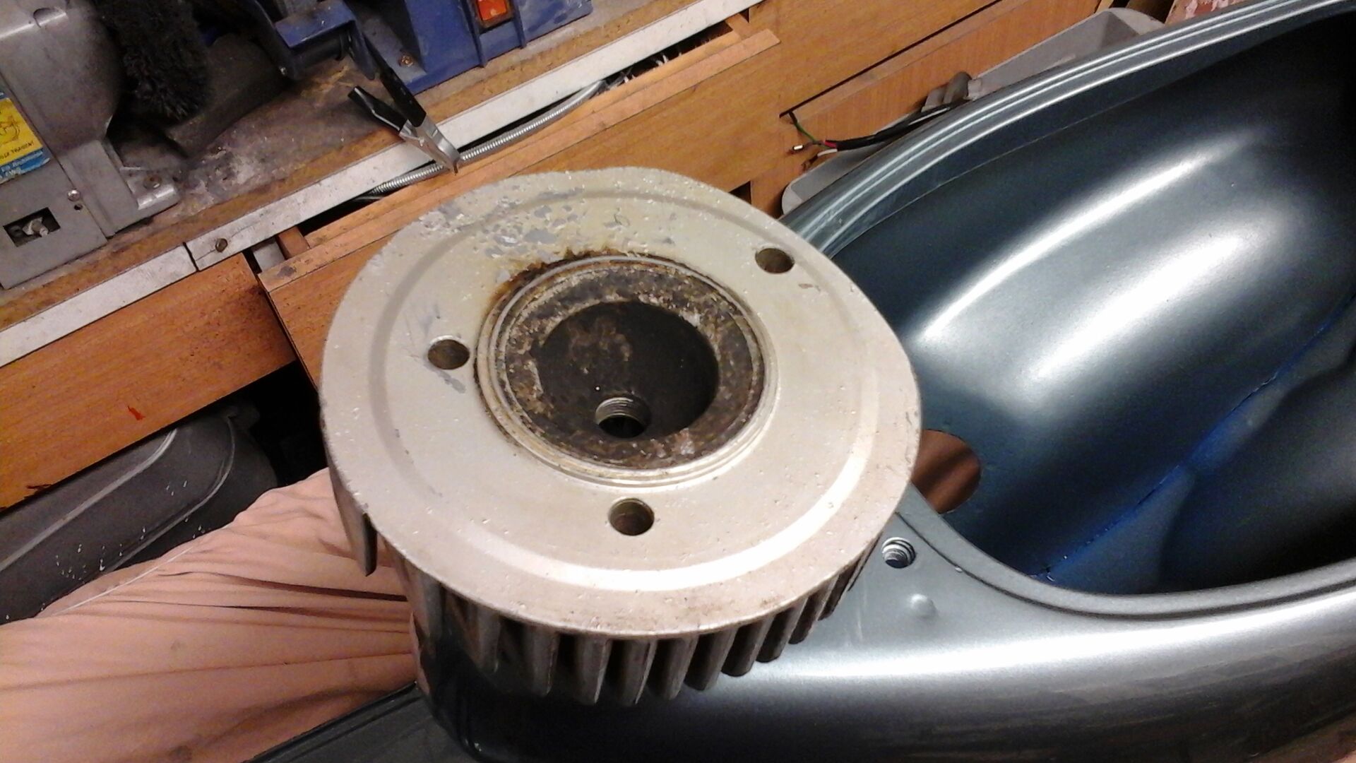

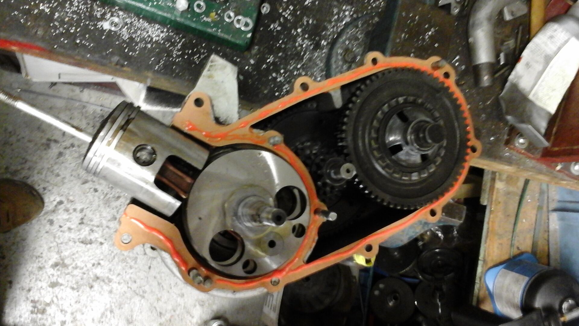

    Anbei noch einige Bilder von vjatka mit zentraler Kerze und Zini brennraum und montierter zini kurbelwelle

    Kolben original vjatka, kein Ersatzteilen einer vs 150!

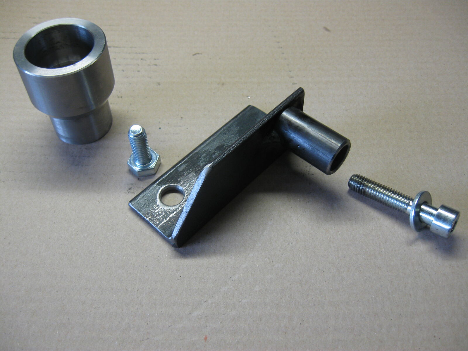

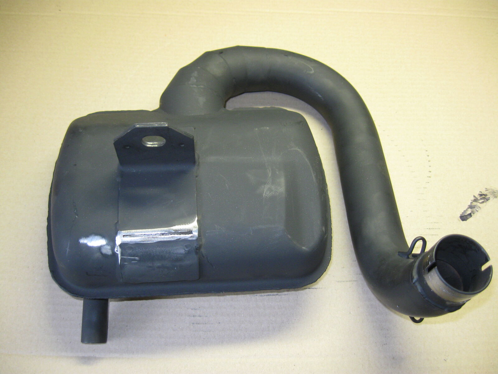

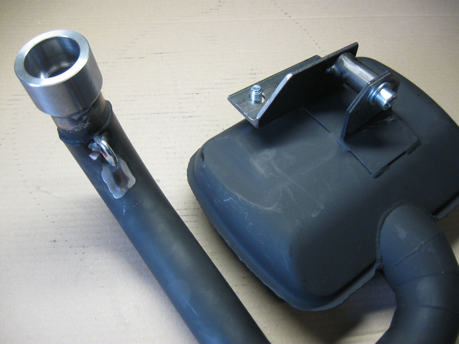

    Anbei die Bilder meines Sip Road Vjatka Umbaus! Ähnlich wie Zini habeich die Haltrung an der Schwinge gestaltet. Die ist recht infach zu montieren. Da bei der Vjatka das Bremsseil recht blöd verläuft muss der SIP Road vom Auslass gesehen ca 25 mm weiter nach unten, daher habe ich ein Zwichenstück gedreht, dass man in den Krümmer stecken muss.
    Also zu erst den Schweißpunkt an der Klemme am SIP Road trennen, um Klemmschelle zu entfernen. Dann 2. Halter ohn Mutter vom Auspuff entfernen. Hierzu benötigt man einen Winkelschleifer mit Trennscheibe.
    Dann die Krümmerverlängerung in den Krümmer setzten, man kann verschweißen, ist aber nicht nötig, und alles monteren.
    Schick noch Video vom Sound und von der Lage des Auspuffs am Fahrzeug, schaut aber gut aus , gute Bodenfreiheit un sehr gue Leistung.
    Wie versprochen habe ich die Teil 5x gefertigt :thumbup: . Je nach Geschick die Teile also ordern oder Sip Road zu mir schicken.

    Beim SIP Road sind Federn dabei , um ihn auf de Zylinder zu spannen, daher muss man das Drehteil auch nicht fest schweißen, das hält von alleine. Die alten Federhalterungen am Sip Road müsse aber runter und neue geschweißt werden, daher braucht es doch ein Schweißgerät. ;(

  • 125vnb6

    Zitat von il presidente
    anbei die bilder meines sip road vjatka umbaus! ähnlich wie zini habeich die haltrung an der schwinge gestaltet. die ist recht infach zu montieren. da bei der vjatka das bremsseil recht blöd verläuft muss der sip road vom auslass gesehen ca 25 mm weiter nach unten, daher habe ich ein zwichenstück gedreht, dass man in den krümmer stecken muss.
    also zu erst den schweißpunkt an der klemme am sip road trennen, um klemmschelle zu entfernen. dann 2. halter ohn mutter vom auspuff entfernen. hierzu benötigt man einen winkelschleifer mit trennscheibe.
    dann die krümmerverlängerung in den krümmer setzten, man kann verschweißen, ist aber nicht nötig, und alles monteren.
    schick noch video vom sound und von der lage des auspuffs am fahrzeug, schaut aber gut aus , gute bodenfreiheit un sehr gue leistung.
    hey super, danke für die bilder! wie ist die leistung mit dem original-zylinder. liegen ca 80km/h drin? falls ich meine vjatka durch die fahrzeugkontrolle bringe, melde ich mich bei dir. halterung sieht super aus.
  • il presidente
    • January 20, 2015 at 08:17
    • #260
    80 kmH finde ich jetzt weit aus dem Fenster gelehnt, Zündung ist noch verstellt, Vergaser zu mager..... aber möglich wäre es!
    Ich stell sie am 21.02. auf den Prüfstand, dann kan ic mehr sagen ! Dort mache ich auch eine kleine Vjatka Ecke mit Vjatka-Ersatzteil-Koriositäten und 3 Vjatkas! Kommt ihr auch hin....? 2-)
